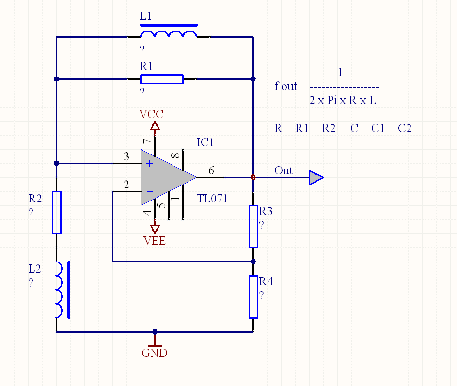

Hallo, wie würde die Beschaltung aussehen? ca. 800Hz bis ca. 25kHz. Ja, ich weiß RC wäre besser. Aber um das geht's nicht. Geht nur um die Machbarkeit und wenn ja um einen praktischen Versuchsaufbau. Und bitte keine Lämpchendiskussion. ;-) Zugrunde liegt der Beitrag: LC-Sinus-Generator mit OP
Mathias schrieb: > wie würde die Beschaltung aussehen? > ca. 800Hz bis ca. 25kHz. Tausche Kondensator gegen Spule und Parallelglied gegen Serienglied.
Mathias schrieb: > Hallo, > > wie würde die Beschaltung aussehen? > ca. 800Hz bis ca. 25kHz. Ist google bei Dir mal wieder kaputt? Application Note 263 Sine Wave Generation Techniques www.national.com/an/AN/AN-263.pdf > > Ja, ich weiß RC wäre besser. > Aber um das geht's nicht. > Geht nur um die Machbarkeit und wenn ja um einen praktischen > Versuchsaufbau. Lies ab p. 3 der Appnote für praktische Versuche. Wienbrücke wie schon vom Vorposter beschrieben, aber generell gilt: LC ist hier stets Murks. > > Und bitte keine Lämpchendiskussion. ;-) Tja, in diesem Forum werden mit maximalem Aufwand schlechtere Lösungen entwickelt als es einfache Lösungen von z.B. HP vor > 40 Jahren waren - und diese waren schon damals leistungsfähiger.
Also, so wie im Bild. Stimmt die Formel? Gibt es noch weitere "ungewöhnliche" LR oder LC Generatoren für den NF-Bereich?
Andrew Taylor schrieb: > aber generell gilt: LC > ist hier stets Murks. Das habe ich ihm schon im anderen Thread gesagt. Mathias schrieb: > Gibt es noch weitere "ungewöhnliche" LR oder LC Generatoren für den > NF-Bereich? Generell gilt was man mit RC kann , kann man auch mit LR. Nur baut sowas niemand. Spulen sind wie gesagt teurer und haben schlechtere elektrische Werte. Ansonsten kenn ich noch viele Oszillatoren die meisten haben allerdings keine praktische Bedeutung. Ansonsten kann ich dieses Buch empfehlen: http://books.google.de/books/about/Aktive_Filter_und_Oszillatoren.html?hl=de&id=RvE4w15aH7QC Mathias schrieb: > Stimmt die Formel? Hast du die selber abgeleitet und wenn ja bitte den Hergang posten. Ansonsten: Uebertragungsfunktion aufstellen , imgaginaer Teil auf 0 setzen und dann die Frequenz ausrechnen bzw. das Daempfungsverhaeltnis.

Habt mich erwischt, eiskalt. Soll bis nächste Woche eine Generatorschaltung auf's Papier bringen. Nur Zeichen und erklären welches die Frequenz bestimmenden Glieder sind, die einfache Funktionsweise, usw. Keinen Roman über höhere mathematische Herleitungen. Da dachte ich mir, schau mal (frag mal) nach was ungewöhnlichem. Da Hausaufgabler ein schlechtes Image haben, dachte ich mir es nicht zu erwähnen. So ist dieser Beitrag entstanden. Tschuldigung. Danke schon mal an Helmut und Mr. Taylor. @Hausaufgabi Du darfst auch gerne über Lämpchen diskutieren.

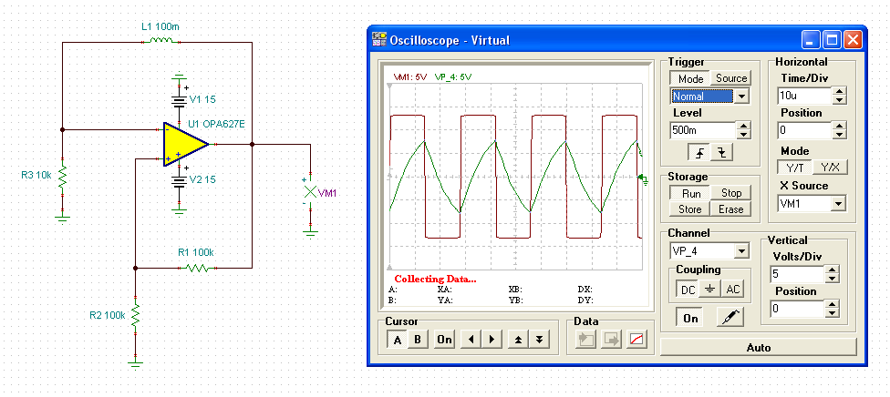

Zumindest in der Simulation läuft diese Schaltung hier. Wegen der Gefahr von "inductive kicks" würde ich aber noch ein paar Dioden zum Schutz des OPamp hinzufügen...

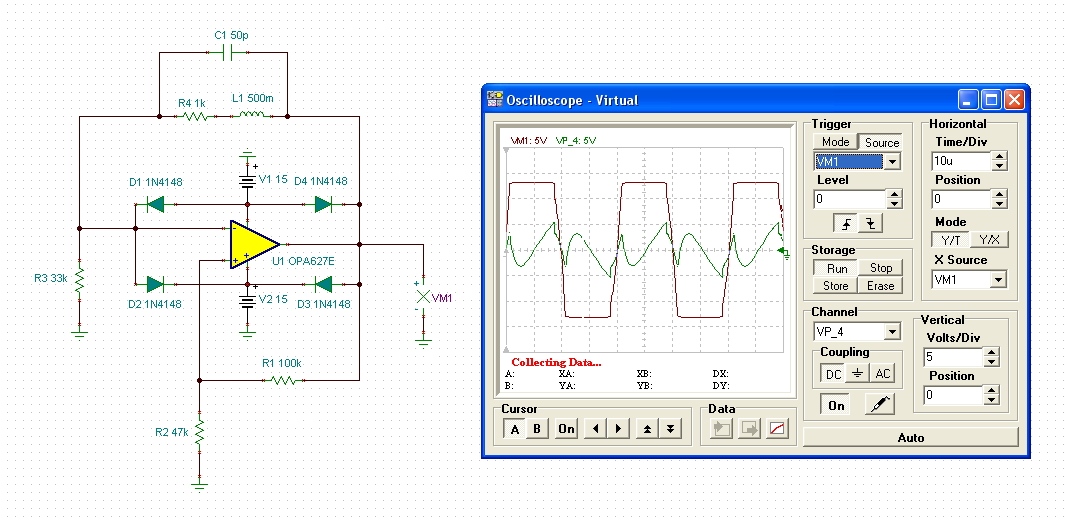

Hier sieht man zusätzliche Schutzdioden und vor allem eine reale Spule mit Wicklungswiderstand und Wicklungskapazität.
Mit was wurde das simuliert? Ich suche da gerade noch nach einer (möglichst) kostenlosen Software :) Gruß Sven
