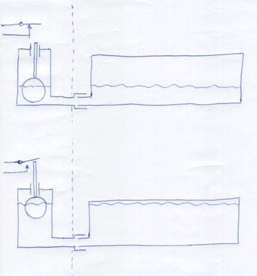

Moin! Ich habe hier einen Kondenstrockner, der auf einmal meint, der Wassertank sei voll, obwohl der Tank knochentrocken ist. Den Tank habe ich mal rausgenommen und geguckt, wie er überhaupt den Wasserpegel darin feststellt. Aber der Tank hat weder einen Schwimmer, noch Kontakte, noch irgendwelche elektrischen Anschlüsse oder Sensoren. Er ist komplett aus Kunststoff und hat einfach nur einen Einlaufstutzen für das Kondenswasser. Wie zum Henker wird denn da der Füllstand gemessen?
Entweder doch einen Schwimmer mit einem kleinen Magneten und einem Reedkontaktan der Tankhalterung Oder ein kapzitiver Sensor irgendwo in der Tankhalterung.
Friedrich schrieb: > Wie zum Henker wird denn da der Füllstand gemessen? Über das Gewicht, oder kapazitiv.
Evtl. hat er gar keinen Sensor, sondern zählt einfach die Durchläufe. Nach 10x Trocknen gibt er dann pauschal "Tank voll" aus.

Bei meinem Trockner (auch kondens) gibt es keine sensoren am Tank dafür Das Kondenswasser sammelt sich im Trockner irgendwo und nach einer gewissen zeit geht eine Pumpe an und das wasser wird in den Tank gepumpt. Dieses passiert auch wenn kein Tank drin is dann siht man das wasser und es leuft wieder zurück irgendwo in den Trockner vermutlich dahin wo es hergekommen ist. Wenn bei mir der Tank zu voll ist leuft er einfach über (das wasser bleibt auch in dem fall im trockner) So wenn aber nach einer zeit pumpen der Trockner nicht lehr ist geht die Behälter voll Led an und das Programm stoppt Also könntest du den sensor irgendwo im inneren deines trockners suchen und eventuell gucken ob deine pumpe dafür noch geht viel erfolg
Also einen versteckten Schwimmer mit Magnet hat der nicht (geschüttelt -> da klappert nichts / bei Gegenlicht geguckt -> keine versteckte Mechanik) Meldung nach pauschalen 10x Trocknen macht der auch nicht. Wenn die Meldung sonst kam, war der Tank auch wirklich voll. Meistens nach 2 Durchgängen, manchmal aber auch erst nach 5. Eine Pumpe, die das Wasser irgendwo hin pumpt, hat der Trockner (glaube ich) nicht. Der Tank sitzt am tiefsten Punkt des Gehäuses. Reihenfolge von oben nach unten: Trommel Kondensator Tank. So wie das aussieht, wird die warme Luft von hinten in die Trommel geblasen, Vorn am Bullauge sitzt das Flusensieb, von da aus gehts mit einer "Rutsche" nach unten zum Kondensator und unter dem Kondensator ist direkt der Tank eingeschoben.
Evtl. hat der Trockner dafür eine Lichtschranke.

Vielleicht will er dir auch was anderes sagen, das vielleicht irgendwo Wasser steht, wo keins hingehört, sozusagen das das Bodenblech voll Wasser steht wäre da eine Idee, das er dort nen Sensor hat. Wegen Wasserstand, der wird meist über einen sog. Niveauregler oder auch Pressostate genannt, gemacht. In Haushaltsgeräten ist meist eine sehr einfache Technik drin, aber eine sehr geniale, aber das schöne ist, das es eig egal ist, welcher Hersteller, die sehen von innen vom Prinzip her gleich aus. Sozusagen drückt der Wasserstand eine Membrane irgendwann nach oben, und diese betätigt einen Schalter, der dann meldet, das der Tank voll ist. Der Schalter ist sicher ein Öffnerkontakt, um eben im Fehlerfall lieber bei leerem Tank voll zu melden, als nicht mitzubekommen, wenn der Tank voll ist. Du musst also mal schaun, ist irgend ein Teil, wo zwei Drähte, oder vielleicht auch nur einer rauskommt, und der irgendwie eine mechanische Verbindung mit dem Wassertank hat. Oder vielleicht ist an genau der Stelle auch der Draht weggegammelt, sowas kommt schon auch mal vor. hoffe ein wenig geholfen zu haben MfG Dennis
Ich danke für eure zehlreichen Tipps! Der Trockner läuft wieder. Da ich das Gerät vorhin wohl oder übel zerlegen musste, habe ich mir gleich den "Tanksensor" angeguckt. Für alle die es interessiert, das funktioniert bei meiner Maschine folgendermaßen: Der Plastiktank den man zum Entleeren rausziehen kann, ist über den Wasserstutzen mit einem kleinen internen Tank verbunden, der niveaugleich dahinter montiert ist. In diesem internen Tank sitzt ein Schwimmer, der einen simplen Kontakt öffnet, wenn der Schwimmer oben angekommen ist. Wenn interner und externer Tank über den Wasserstutzen verbunden werden, gleichen sich die beiden Wasserpegel aneinander an. Damit entspricht der interne Pegel exakt dem Pegel des externen Tanks, und damit erkennt die Maschine ob der externe Tank voll ist. Was war passiert: Die Meldeleitung vom Tankschalter läuft von unten quer durch die Maschine nach oben an die Platine des Bedienteils. Dort hat sich ein Crimpkontakt aus dem Buchsenträger rausvibriert. Die Leitung war also unterbrochen und die Platine meldete deswegen "Tank voll". Fehlerbeseitigung: plattgedrückte Rastnase vom Crimpkontakt etwas hochgebogen und wieder in den Buchsenträger eingerastet. Kleine Ursache, große Wirkung.

Zur Vervollständigung noch die Skizze dazu.

Friedrich schrieb: > Zur Vervollständigung noch die Skizze dazu. Heisst das, beide Tankslaufen aus, wenn Du den Haupttank zum Leeren rausziehst? Gruss Harald
@Harald > Heisst das, beide Tankslaufen aus, wenn Du den Haupttank zum > Leeren rausziehst? Nein, beide Tanks haben noch Ventile eingebaut, die sich beim Rausziehen schließen. Die Ventile habe ich jetzt zwecks der Übersichtlichkeit nicht mit eingezeichnet. @Homemade Nein nein, das habe ich auch nicht als Kritik verstanden. Ich wollte es für die Nachwelt nur noch mal in Bildern festhalten.
Friedrich schrieb: >> Heisst das, beide Tanks laufen aus, wenn Du den Haupttank zum >> Leeren rausziehst? > > Nein, beide Tanks haben noch Ventile eingebaut, die sich beim Rausziehen > schließen. Ja, dann ist das wirklich eine geniale Konstruktion ganz ohne aufwändige Elektronik. :-) Gruss Harald
Friedrich schrieb: > Zur Vervollständigung noch die Skizze dazu. Das ist lieb! ;) Der Nachwelt würde ggf. noch helfen zu wissen, in welcher Maschinentype sie solch eine Kontruktion zu suchen hat....
