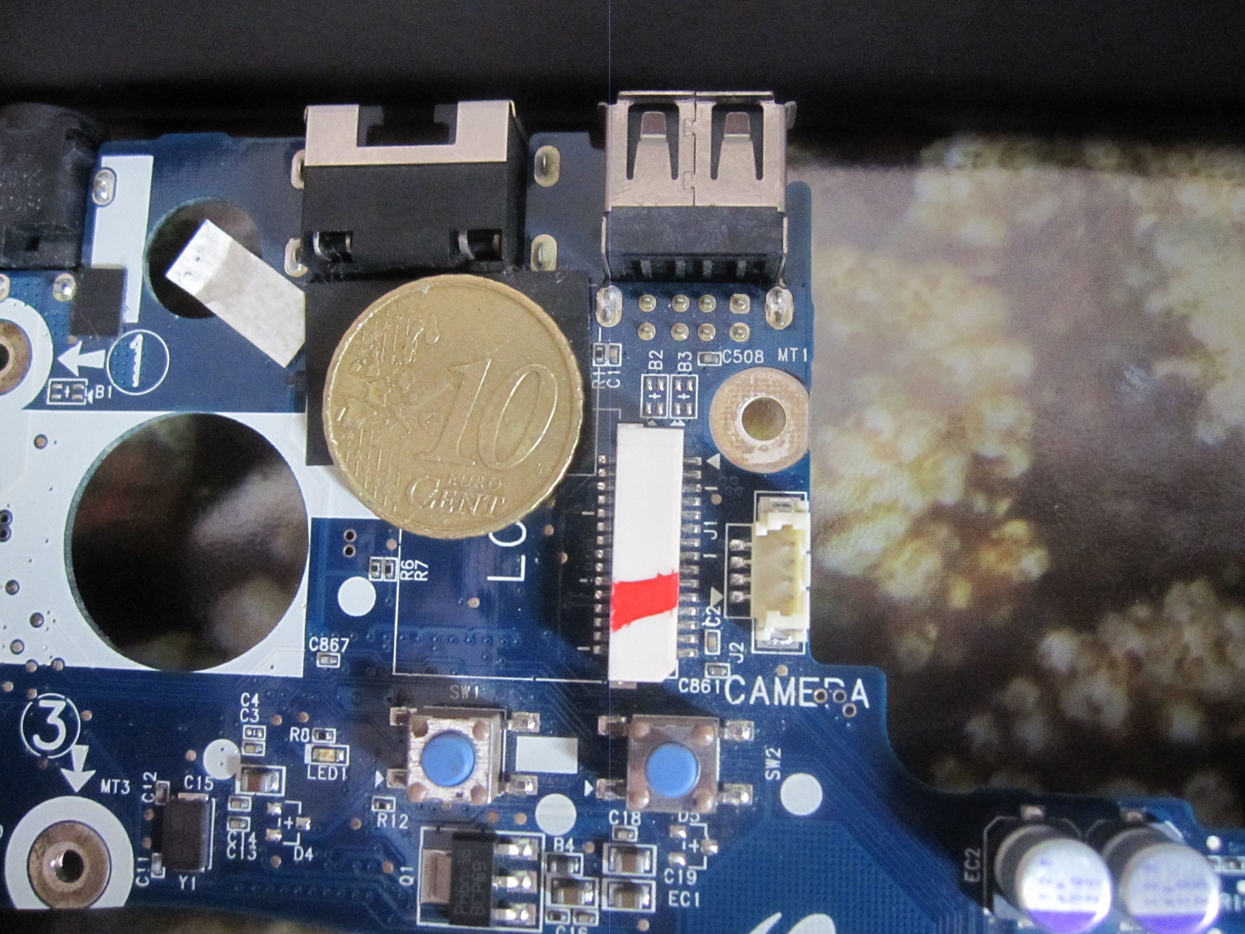

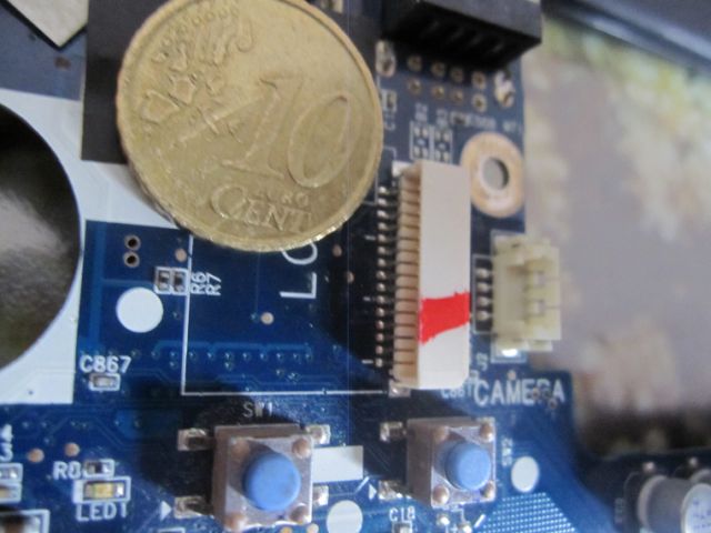

hier ein Bild von der Draufsicht "Gast", würdest du dir das zutrauen? Wie geschrieben, natürlich auch gegen Bezahlung. Das Spenderboard kann natürlich zerstört werden.
Stechbeitel, na das sind ja Brachialmethoden ;) Ich würde den Steckverbinder auf dem Spenderboard mit Heißluft von der Unterseite (Board durchwärmen) entlöten. Ist für den Steckverbinder oben sehr schonend. Ist auf dem Ziel-Board der kaputte Steckverbinder noch drauf? Sind da die Pads nach der Beschädigung noch soweit in Ordnung und erreichbar, dass man den ablöten kann?

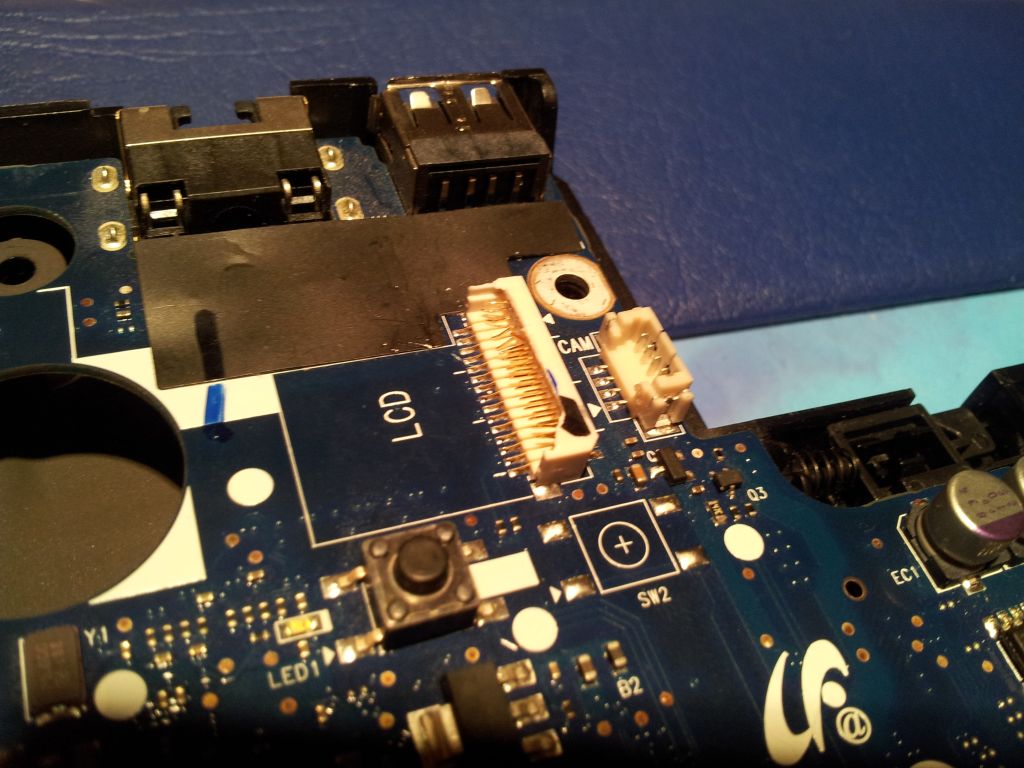

hier ein Bild vom kaputten Verbinder. Da wurde noch nichts weiter probiert.
Wenn die Platine kaputt gehen darf, kann man das auch quick&dirty mit einem Bunsenbrenner von unten erhitzen und denn Stecker abziehen. Wenn du dir das selbst nicht zutraust, dann kann das bestimmt ein Elektroniker mit Heißluftfön oder Lötkolben machen. Nochetwas: Rauch nicht einatmen und im Freien arbeiten.
kriegt der Kunststoff dabei nicht eventuell doch zu viel Wärme ab? der liegt ja auch auf der Platine auf und ist schon sehr dünn :(
Phil L. schrieb: > kriegt der Kunststoff dabei nicht eventuell doch zu viel Wärme ab? der > liegt ja auch auf der Platine auf und ist schon sehr dünn :( Normalerweise sollte der Kunststoff schon auch ein wenig Hitze vertragen können, schließlich wird er beim (Ein-)Lötprozess auch kurzzeitig erhitzt, aber wenn du kein Risiko eingehen möchtest, würde ich es an deiner Stelle auch einen Profi machen lassen. Leider habe ich keinen Heißluftfön, sonst würde ich dir gerne helfen. Ist die Platine auf der Unterseite plan? Dann könnte man sie vielleicht vorsichtig am Herd erwärmen.
Hi! Wenn es Plan ist aussägen und auf ein Bügeleisen und dann denn Stecker Abnehmen. Bei der hauptplatine vorsichtig Pin für Pin heißmachen und verbiegen. so mache ich das immer cya The_Ride
Ich würde erst mal mit dem defekten Stecker prüfen wie temperaturempfindlich der ist. Also auf der funktionsfähigen Platine alles außenrum mit Heißluftschildern oder Kapton-Tape abdecken und dann mit der Heißluftpistole ran und schauen ob das Plastik sich verformt oder nicht. Mit der Heißluft das defekte Teil dann auslöten. Wenn das die Temp. abkann dann die selbe Prozedur mit dem funktionsfähigen Stecker. Ansonsten dort mit Heißluft von unten. Was man machen kann ist beim funktionsfähigen Stecker die Pins vorher mit bleihaltigem Lötzinn fluten und dann das Zinngemisch absaugen (z.B. Entlötlitze). Dadurch ersetzt du quasi das bleifreie Lötzinn durch das bleihaltige und hast damit eine niedrigere Schmelztemperatur. Aber eigentlich steht und fällt das ganze mit ner ordentlichen Heißluftstation.
