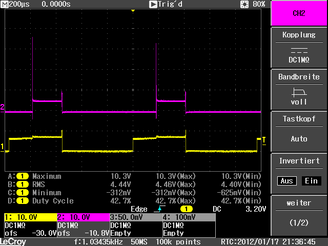

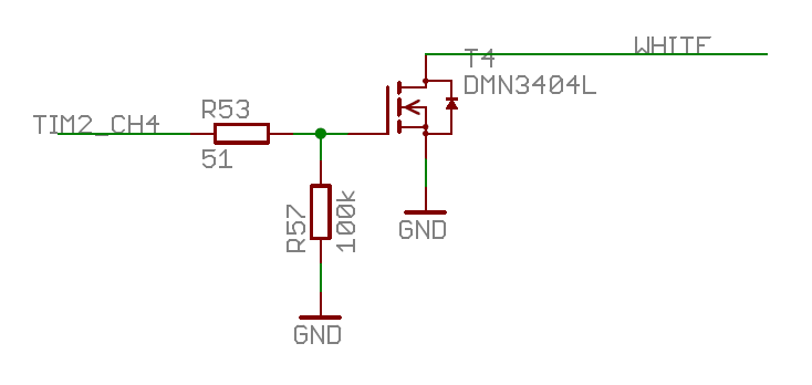

Habe eine Mosfet Ausgangsstufe (siehe Schaltplan Ausschnitt) an einem
STM32F103.
PWM Frequenz: 2KHz
Pin Anstiegszeit auf 2MHz konfiguriert. (bin mir allerdings nicht 100%
sicher ob diese Konfiguration auch die Timerausgänge betrifft)

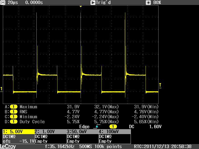

Leider ergeben sich beim ausschalten Peaks mit ca 40V.
Das Oszibild wurde über Drain & Source des Mosfets aufgenommen. Da es
ein N-Kanal ist, ist somit die LED an wenn der Pegel gegen 0 geht.
Hat jemand Ideen und Erklärungen?
Würde gerne auch eine Simulation in LTSpice machen. Dazu müsste man aber
die LED-Stripes auch Simulieren können. :/
Schonmal vielen Dank für eure Ideen.
von Floh (Gast)
Deine LED-Strippe hat eine Induktivität, diese sorgt für den Peak.
Wie lang ist denn dein Anschlusskabel?

Würde eine TVS-Diode denn Sinn machen um den Mosfet zu schützen? Oder
lieber einen Filter?
von hinz (Gast)
Ja.
von Floh (Gast)
Kannst auch eine schnelle Freilaufdiode nehmen, um die Spannung an Drain
auf Vcc + 0,7V zu begrenzen.

Du kannst auch mal einen Blick in das Datenblatt deines Mosfets werfen.
Wenn da was von "Avalanche rated" usw. steht, wird er den Peak
vermutlich einfach so wegstecken.
Edit: Seh grad, das ist so ein SOT23-Krümel. Also doch lieber
Schutz-Diode vorsehen, oder "langsamer" abschalten.
Edit2: Kriegst du den überhaupt vernünftig eingeschaltet? unter 4.5V am
Gate schaut der eher Mau aus, dein STM liefert 3.3, oder?

@  Flar (Gast)
>Ja, der STM32 liefert 3,3V.
Dann brauchst du einen MOSFET, der bei 3,3V SICHER durchschaltet. Das
ist bei dem DMN3404 nicht unbedingt der Fall, das Datenblatt garantiert
nur Werte bei 4,5V und 10V am Gate. Praktisch wird es aber
funktionieren, da die maximale UGS_thr bei 2V liegt.
Pack eine 3A Schottkydiode mit 30V dazu und fertig, siehe
Diodenübersicht.
MFG

Habe mal ein 100n Kondensator zwischen Drain und GND geklemmt (gelb) und
zum Vergleich einen anderen Kanal ohne Modifikation (pink).
Dadurch sind die Ausschalt-Transienten verschwunden. Nur im
Einschaltpunkt gibt es jetzt noch eine Spitze, welche aber nicht über
der Versorgungsspannung liegt.
