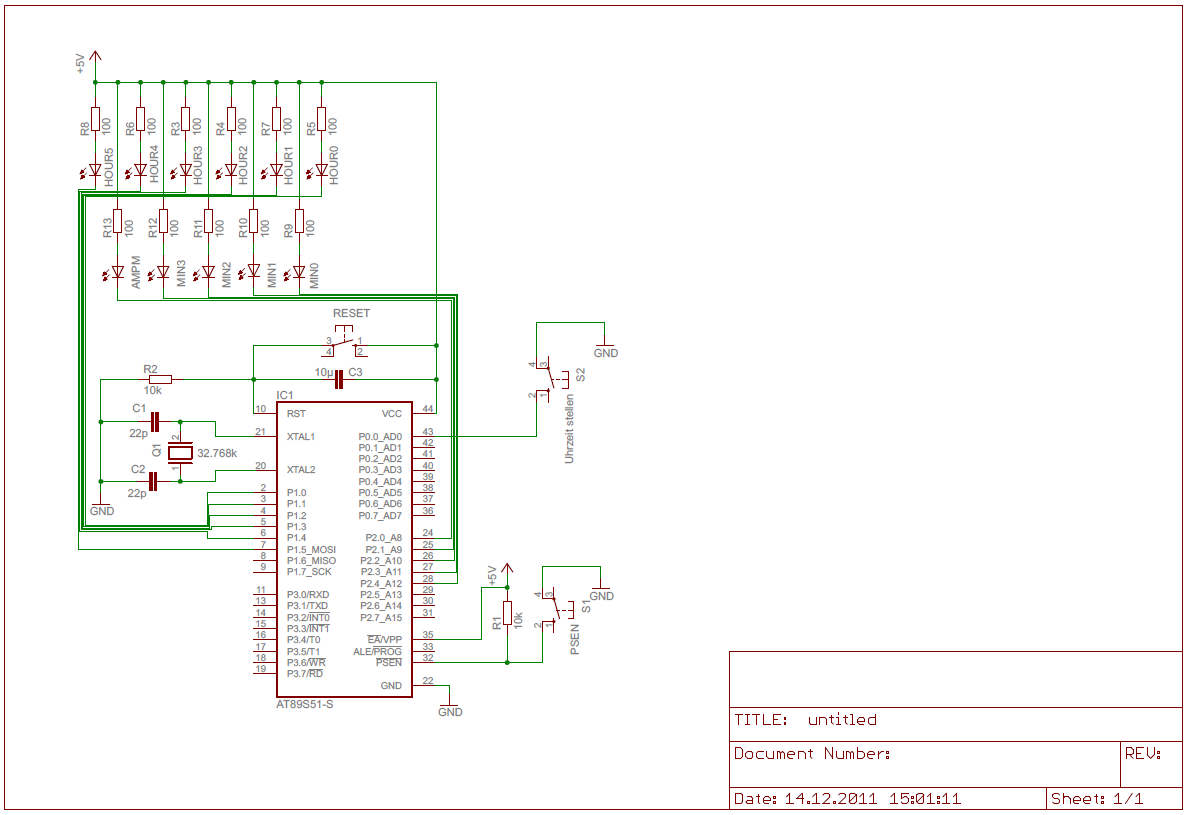

Hallo, ich wollte meine erste Schaltung mal real aufbauen. Ich habe den Schaltplan mal angehangen. Backgroundinformationen: Es soll eine Binäruhr werden, wobei Stunden und Minuten, sowie eventuell noch angezeigt wird ob es am oder pm ist. Die Leds werden Lowaktiv angesteuert. Außerdem soll über einen Taster die Uhr gestellt werden können, wenn der Port 0.0 auf 0 gezogen wird(P0 hat ja interne Pullups). Außerdem habe ich eine Uhrenquarz genommen, der soll ja am weigsten Strom verbrauchen, daher 22pF Kondis genutzt(Quarz CL=12.5 pF). Spannungsversorgung realisiere ich über 2* 3V Batterien(Jene, welche ich nutze liefern mir grad laut Multimeter sogar genau 2*~2,53V) in Reihe. Ich habe das ganze jetz mal so aufgebaut und es funktioniert nicht wirklich, es kommen nur ca 2,7V an, wenn ich zwischen VDD & GND messe. Habe auch mal gelesen einige Kondensatoren zwischen VDD & GND zu schalten. Hat aber auch keine wirkliche Verbesserung gebracht. Seht ihr denn irgendwelche Fehler? Wird die Spannugsversorgung irgendwie besonders realisiert? PS: Am Code dürfte es nicht liegen, hab das ganze schon an nem eval board mal getestet. Vielen Dank schonmal!
PS: nutze einen at89c51ed2, nicht wie in der Schaltung bezeichnet Pin Belegung ist aber die gleiche.
sieht auf den 1. Blick brauchbar aus. Was sind das für Batterien ? Halten die den Strom aus ? Wie hoch ist die ges. Stromaufnahme ?
Du willst wirklich deinen µC mit 32kHz takten? Mit Verlaub, aber das ist Blödsinn!
> Ich habe das ganze jetz mal so aufgebaut und es funktioniert nicht wirklich, es kommen nur ca 2,7V an Da werden dann halt deine Batterien nicht mehr die frischesten sein. Wieviele LED waren denn an, als du gemessen hast? > realisiere ich über 2* 3V Batterien(Jene, welche ich > nutze liefern mir grad laut Multimeter sogar genau 2*~2,53V Eine 3V Batterie, die nur noch 2.5V liefert, würde ich mal aus dem Bauch heraus als 'leer' bezeichnen.

at89 beginner schrieb: > nutze einen at89c51ed2 Der uc hat einen seriellen Bootloader und kann mit FLIP programmiert werden. Mit den 32768 Hz Quarz dürfte das jedoch nicht gehen. Laufen würde der uc prinzipiell auch mit dieser Taktfrequenz. Ein Taktzyklus würde ca. 360us dauern. Da ist in einer Sekunde nicht viel zu schaffen, für eine einfache Uhr sollte es aber reichen. Der uc hat noch den X2 Mode, wo alles doppelt so schnell abgearbeitet wird. Ich würde aber auch einen höheren Quarz nehmen, einen womit FLIP noch ordentlich zurecht kommt.
Datenblatt komplett lesen: Gilt nur bei Verwendung von
MOVX/MOVC-Befehlen, die auf den externen Daten-/Programmspeicher
zugreifen.
Bei Verwendung als normaler Port ist da nüscht mit internen Pull-Ups,
braucht's externe.
Ralf
Karl Heinz Buchegger schrieb: > Ich verstehe ja, dass er Strom sparen will. Aber braucht ein normaler > Quarz wirklich soviel mehr Strom als ein 32kHz? Nicht der Quarz verbraucht mehr Strom, sondern der Controller. Die Stromaufnahme des Controllers steigt proportional zur Taktfrequenz mit an. Und das macht zwischen 32768Hz und ein paar MHz schon einen deutlichen Unterschied. Aber ich halte es trotzdem nicht für Sinnvoll, den Controller so niedrig zu takten. Ich würde da eher einen 1MHz Quarz nehmen. Dann könnte man den Controller zeitweise schlafen legen und durch einen Timer aufwachen lassen. Da hat man immer noch genug Rechenleistung um in kurzer Zeit die Uhr zu aktualisieren und anschließend wieder in den Suspend Modus zu gehen. Das macht mehr Sinn als den Controller nur mit 32768Hz zu takten. Ciao, Rainer

Hallo, danke für rege Beteiligung! Also die Spannungsversorgung klappt, warern die Batterien.Hab jetz einfach erstmal ein Netzteil drangehangen! Zu euren Einwänden: Ja ist schon korrekt, das LED+Vorwiderstand auch viel Strom brauchen, es sollte ja nur ein erstes Projekt werden um sich reinzufinden, wollte mir das nicht um den Arm binden^^ Aber trotzdem gut zu wissen! Und den 32KHz Quarz wegzulassen verstehe ich auch, ist wahrscheinlich sinniger diese zu nutzen, wenn man eine rtc benutzt. Die LEDs müssten doch reichen, habe nur in der Beschriftung im Schaltplan hour & min vertauscht(Asche auf mein Haupt^^). Will ja kein BCD Code. ----------------------------------------------------------------------- So also ich habe jetzt einen 12Mhz Quarz (CL=32pF) an der Schaltung. Wenn ich jetz allerdings ein einfaches Programm auf den µC lade #include "AT89C51xd2.h" void main(void) { P1=0x00; P2=0x00; P3=0x00; while(1); } ...funktioniert das nicht, Pins alle auf high. Könnte das jetz daran liegen, dass ich die CL´s bei 22pF gelassen hab oder hab ich einfach irgendwas falsch verdrahtet? LG

at89 beginner schrieb: > ...funktioniert das nicht, Pins alle auf high. Vermutlich noch im Programmiermodus. Entweder "Start Application" oder BLJB Häkchen weg. Peter

Das Problem war übrigens nur ein Taster für den Reset, der um 90° falsch eingebaut war, so dass der µc immer im Reset war. dämlichdämlich...^^
