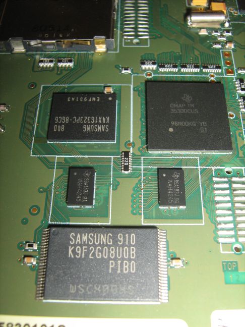

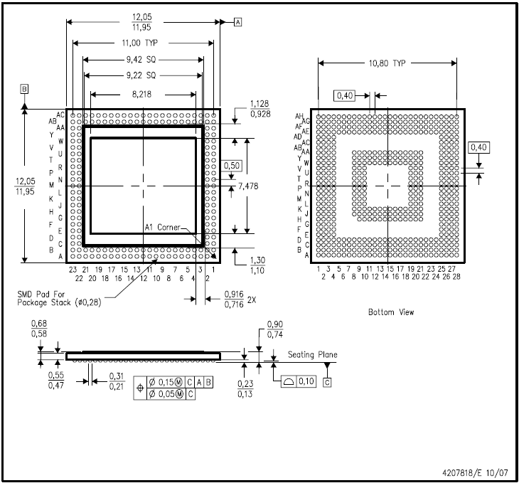

André R. schrieb: > > 1. Wieviele Layer sind in der Industrie üblich...? Soviele wie nötig und so wenig wie möglich. Das kostet alles Geld und kein Kunde zahlt freiwillig mehr. > 2. Hat jemand mal ein Beispielbild oder Anwendung da wo viele Layer > genutzt werden? Ich habe für eine Platine u.a. mit einem OMAP (BGA mit 0,4mm pitch) nach Rücksprache mit mehreren PCB-Herstellern 6 Lagen verwendet, wobei der Abstand zwischen den beiden jeweiligen Außenlagen mit 100µm gewählt wurde. Auf diese Weise war es möglich die LP in einem Durchgang zu verpressen und dann zwischen diesen Außenlagen Laser-Vias (z.T in den Pads und beim Aufkupfern für die Durchkontaktierungen aufgefüllt) zu verwenden. Das begrenzte den Aufpreis auf (je nach Stückzahl) recht erträgliche ca. 20-30%.
