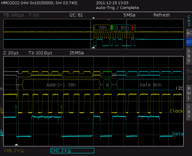

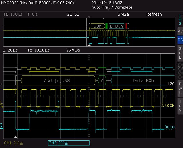

> Ja entwickelt wird auch sehr viel im Berreich µC aber wirklich benötigt > habe ich diese Funktionen bis jetzt noch nicht, nur die Bandbreite bei > meinem jetzigen Oszi(60Mhz, ca. 20 Jahre alt) ist mir zu wennig > geworden. Sobald du ein einziges Mal damit gearbeitet hast willst du nie mehr ohne sein. Ich haenge mal ein Bild an. Das ist enstanden als eigentlich nur die I2C-Busdekodierung meines neuen Hamegs an einem bei mir laufenden Controllerboard testen wollte, und sofort habe ich einen boesen Fehler in meiner Software gefunden. (seufz) > Wahrscheinlich Blöde Frage aber was ist die Signalwiederholrate? > Und was bedeutet das wenn es nur 2000/s hat für mich? Es ist ein Spiel mit Wahrscheinlichkeiten. Es lassen sich Signale vorstellen die selten auftreten die dir das Hameg nicht anzeigen kann, ein Agilent aber schon. Es lassen sich aber auch welche vorstellen die dir auch das Agilent nicht mehr anzeigt. Und das ganze gilt auch nur in bestimmten Messbereichen: http://www.mikrocontroller.net/attachment/113595/mikrocontrollernet_Antworten_HAMEG.pdf Mir war die Busanalyse wichtiger. Sollte ich irgendwann die Wiederholrate vermissen so kann ich mir von den gesparten 2kEuro jederzeit ein schnelles analoges Oszi unter den Hameg stellen. Olaf

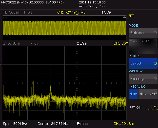

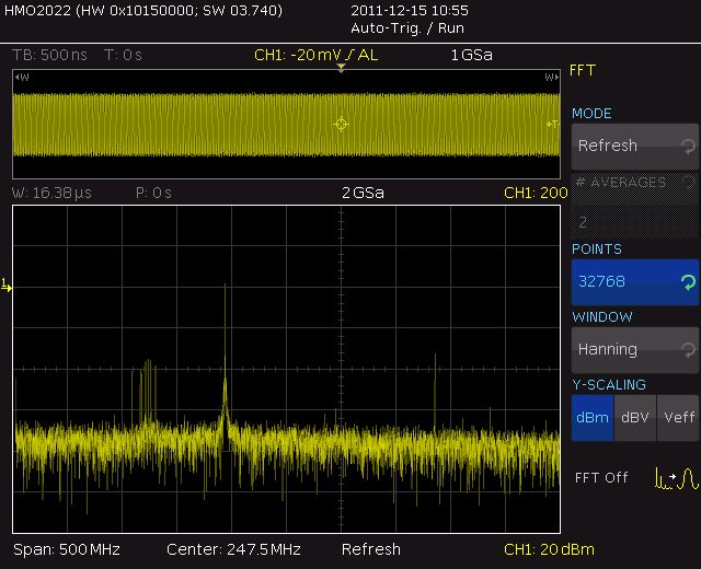

Einen hab ich noch... Man kauft sich ja ein Oszi. Und man nimmt auch war das auch FFT eingebaut ist. Aber irgendwie erwartet man da bei 8Bit Aufloesung nicht soviel. Da hat mich das Hameg echt erstaunt. Auf dem Bild sieht man einen VCO den ich mal aufgebaut habe. Ich glaube der lag da so bei 160-170Mhz. Interessant finde ich das man links im Bild auch noch WDR1, WDR2, WDR4, WDR5 usw, sieht. Ich vermute mal der Oszi profitiert da von seinem grossen Speicher. Olaf
