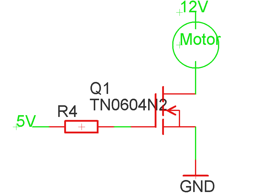

Hallo ich möchte gerne einen IRLZ34N mit dem ATmega8 steuern das Programm ist soweit fertig.Jetzt fehlt nur noch der Schaltplan.Ich habe im Datenblatt leider keine Beschaltung gefunden.Weiß jemand wo ich sowas finden kann oder kann mir kurz den Aufbau erklären.Ich möchte später mit dem Mosfet 12V 4 Ampere Schalten können
Im Prinzip wie ein Transistor... Hier ein Schaltbild: http://www.mikrocontroller.net/attachment/55642/irlz34n.PNG (Im Bild fehlt die Freilaufdiode!) Grüße

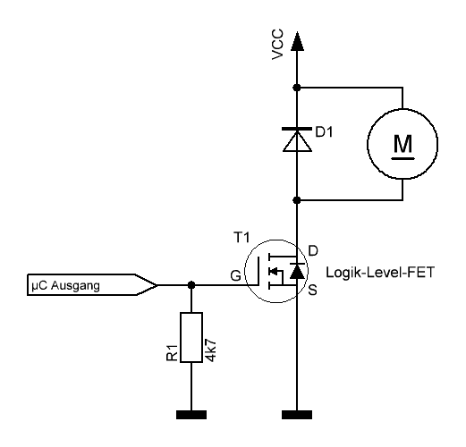

Was nimmt man für einen Widerstand? Wo kommt die Freilaufdiode hin? Was für eine nimmt man?
Ma einfach aus der luft gegriffen Vorwiederstand 1k ohm und freilaufdiode siehe Bild:http://www.elektroniknet.de/fileadmin/user_upload/wor_pics/fb473d83a7bcf7a00ef0bf2a5e3cfe2f_568x528.jpg
Hallo zusammen. Hmm da hab ich wohl etwas falsch verstanden aber wird der mosfet nicht über eine spannung am gate gesteuert? Hab gedacht man muss das gate zwischen zwei entsprechend gewählte widerstände zwischen uc und gnd schalten? Danke für antworten :) gruss Sam innocent schrieb: > Im Prinzip wie ein Transistor... > > Hier ein Schaltbild: > http://www.mikrocontroller.net/attachment/55642/irlz34n.PNG > (Im Bild fehlt die Freilaufdiode!) > > Grüße
NoName schrieb: > Hallo ich möchte gerne einen IRLZ34N mit dem ATmega8 steuern das > Programm ist soweit fertig.Jetzt fehlt nur noch der Schaltplan.Ich habe > im Datenblatt leider keine Beschaltung gefunden.Weiß jemand wo ich sowas > finden kann oder kann mir kurz den Aufbau erklären.Ich möchte später mit > dem Mosfet 12V 4 Ampere Schalten können Hier ist eine Schaltung, bei der MOSFETs am Atmega16 hängen: http://www.mikrocontroller.net/attachment/212639/DMXClient_sch.png Der 1k-Widerstand am Gate kann auch ein 100 Ohm sein, den Kondensator nach Ground bitte ignorieren (1k und der Kondensator dienen hier zum Verlangsamen des Schaltens, das brauchst Du nicht). Der 100k nach GND sorgt dafür, dass dann wenn der Mikroprozessor keinen Pegel liefert das Gate auf GND gezogen wird (deshalb heisst der Widerstand "Pull-Down") und damit der MOSFET sperrt. Ansonsten kann es passieren, dass der Mosfet dann, wenn der uC aus ist lustig herumwackelt. Also: 100 Ohm zwischen Pin und Gate, 100k Ohm Gate nach GND. Vg, Conny
So wie im Bild. Der Seriewiderstand zum Gate braucht es nicht. (oder dann höchsten so 10...100 Ohm). Auf keine Fall grösser, damit schaltet der FET langsamer und wird entsprechend wärmer. Der Pulldown-Widerstand (4k7), dient unter anderem dazu, dass beim Reset oder beim Programmieren der Motor nicht schaltet.
