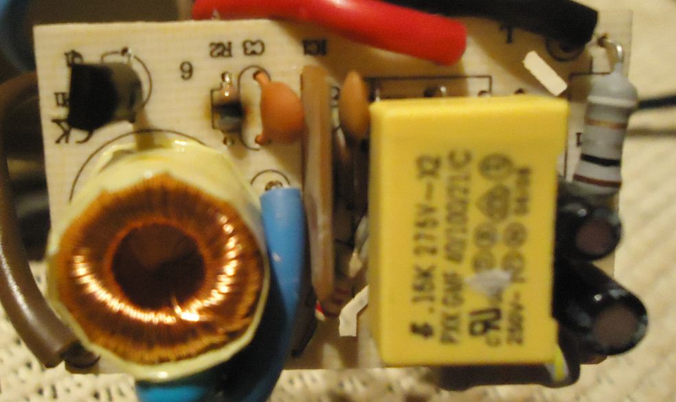

Habe eine Touch-Lampe auf dem Nachttisch stehen. Nachdem sich eine Glühbirne verabschiedet hat und eine neue eingeschraubt wurde funktioniert die Touch-Lampe nicht mehr. Hab sie dann zerlegt und auf der Platine zwei defekte Bauteile entdeckt. Vermutlich sind es ein Triac und ein Widerstand. Leider sind die so verschmort, dass man die Werte nicht mehr erkennt. Kann mir jemand weiterhelfen und mir sagen was das genau für Teile sind?

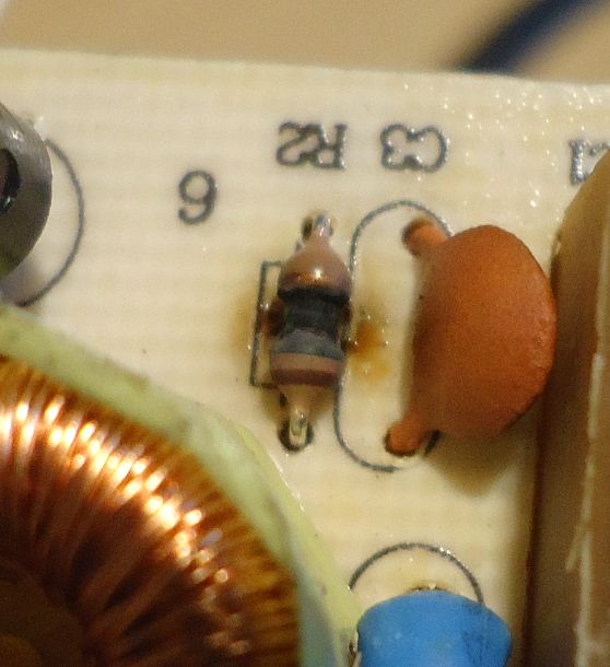

Der Dreibeiner auf Bild TL2.jpg sieht mir nach einem TL431 aus , nachdem was man da noch lesen kann. Wenn das Dings allerdings direkt an der Lampe hängt , kann ich mir das eigentlich nicht vorstellen. Kannst du die Rückseite der Platine mal fotografieren ? Ist da noch ein anderer Dreibeiner auf der Platine ?
Der Dreibeiner ist ein / war ein Triac. Definitv KEIN TL431. Der mit 2 bezeichnete Zweibeiner ein Widerstand. Die durchbrennende GLühlampe hat einen Kurzschluss verursacht, und so den Triac "verheizt". R2 ist dann ein Folgeschaden. Kommt öfter vor als Du denkst.
Noch ne Frage : Was ist denn unter dem gelben ( Snubber ) Kondensator ? Und hast du etwa eine E-Spar Lampe eingeschraubt ? Wenns wirklich ein Triac ist , dann vermutlich sowas wie ein BRY45 oder so.

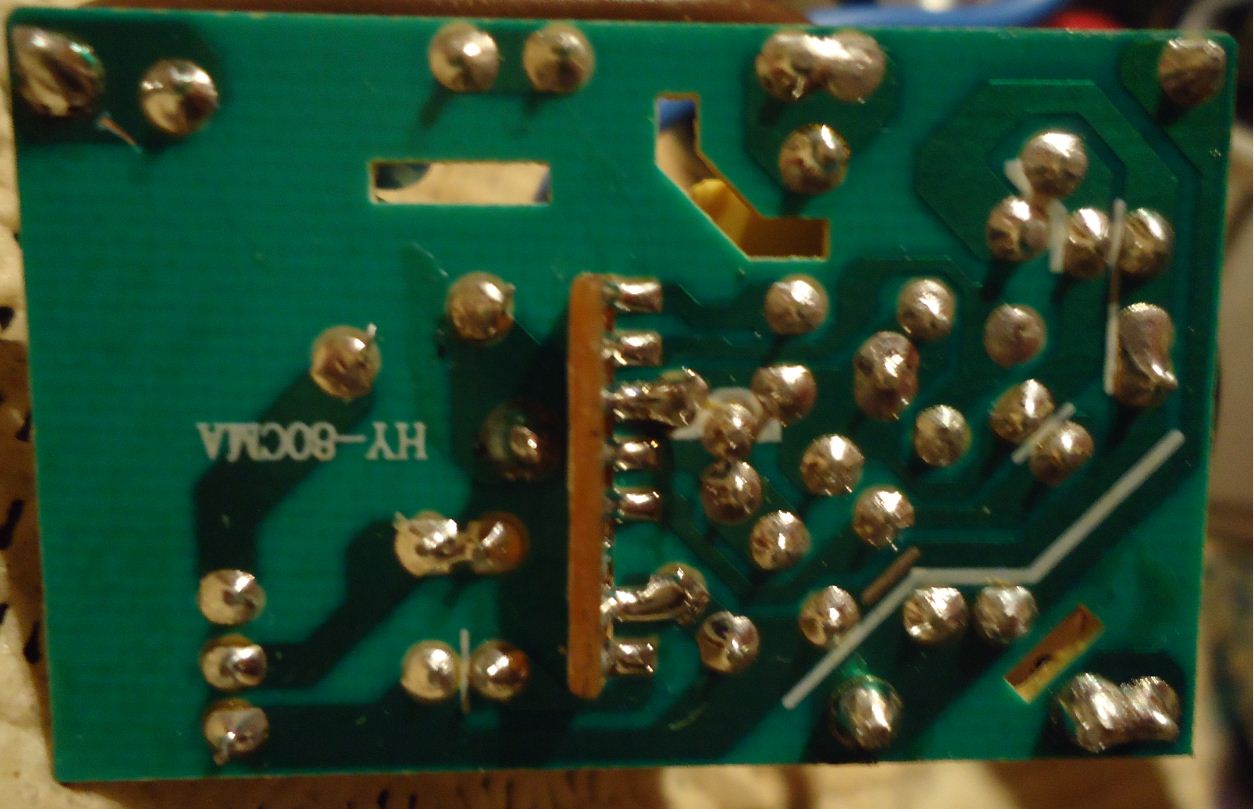

Nein, hab keine Sparlampe eineschraubt. @ Matthias Sch., anbei Bild von Rückseite der Platine. Hab das Bild der Triacs vergrößert, könnte BT 131 oder ähnlich heissen. Die beiden Zahlen darunter könnten 89 oder 39 sein. Hat jemand ne Idee wieviel Ohm der verkohlte Widerstand haben könnte?

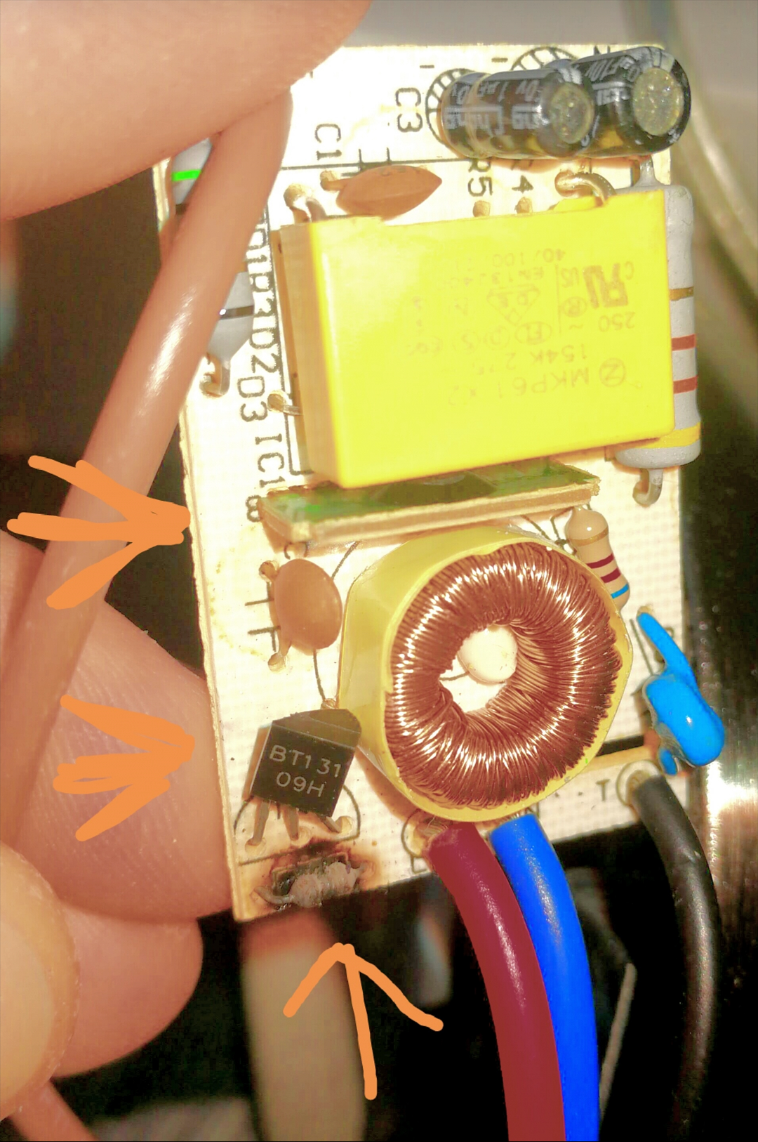

Hallo, hatte dasselbe Problem. Der Triac heisst bei mir BT 131 09H . Aber auch den 10k Widerstand (braun-schwarz-orange-Gold) hatte es wohl verheizt. Das Messgerät zeigt 718 Ohm anstatt die aufgedruckten 10 kOhm. Werde jetzt den Triac gegen einen Triac BT 131 600 ersetzen und den Widerstand dann auch noch. Den Widerstand muss ich noch besorgen, dauert noch etwas. Mal sehen. ob es klappt. Gruss, Usirius
Usirius schrieb: > Das Messgerät zeigt 718 Ohm anstatt die aufgedruckten 10 kOhm. Recht ungewöhnliches Fehlerbild. Hast Du den Widerstand in eingelötetem Zustand gemessen?

Manfred Stahl schrieb: > TL1.JPG Der hatte einen schnellen Tod ;-) Bevor man blind Bauteile ersetzt, wäre es vielleicht gut, die Ursache für das plötzliche Dahinscheiden zu ergründen. Ein Schaltplan und ein paar Angaben zu den Lampen wären da schon hilfreich.

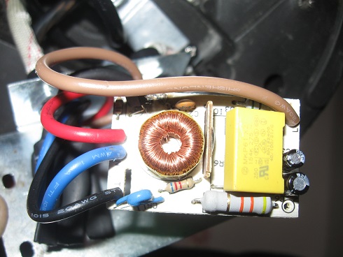

Ergänzende Daten zur Touch-Dimmer Leiterplatte: Hersteller: Hopestar Electronics Bezeichnung: Touch Dimmer LD-600S Technische Daten: Leistung: 10-60W Spannung: 220-240V Last: incandescent Lamps Steuerung: 3-Way Touch or ON/OFF Dimmer Lebensdauer: 10 000 Zyklen Schutz: Over heat Link zur Produkt-Website des Herstellers: http://dghopestar.appliances-china.com/Product_Look.php?ProID=43079 Aktuell suche ich auch einen Defekt an dieser Touch-Dimmer Schaltung. Folgende Symptome zeigt die Lampe: Beim Anschliessen des Netzsteckers an die Netzspannung leuchtet die Glühbirne (40W) kurz auf. Beim Berühren der Fassung (Touch-Dimmer) geschieht nichts. Der Dimmer zeigt keine Funktion. Bis jetzt habe ich die Leiterplatte optisch auf Defekte (Schwarze Stellen, kalte Lötstellen) untersucht und nichts gefunden. Die Soll-Widerstandswerte habe ich anhand der Farbcode bestimmt und mit dem Ohmmeter überprüft. Sie stimmen innerhalb der Toleranzen überein. Der Triac BT131 09H habe ich auch mit dem Ohmmeter überprüft. Die Strecke zwischen den beiden Anoden ist hochohmig (in beide Richtungen). Gibt es weitere Möglichkeiten um den Triac zu überprüfen? Hat jemand eine Idee, wie ich bei der Fehlersuche weiter vorgehen könnte oder mögliche Fehler, die bei dieser/solchen Schaltungen häufig auftreten?
Weitere Messungen brachten mich bis jetzt nicht weiter: Die Schaltung besteht aus einem Kondensator-Netzgerät das mit einer Z-Diode 5V zur Verfügung stellt. Das Herzstück bildet ein IC der unter einem Epoxy-Harz Klecks auf einer Huckepack Leiterplatte liegt. Zu diesem IC führt die Verbindung des Gehäuses der Lampe (Kapazitiver Touch-Taster, über einen Kondensator und Widerstände verbunden). Zudem wird über Dioden eine Nulldurchgangserkennung für die Phasenanschnitt-Steuerung (Dimmer) an das IC geführt. Die Ansteuerung des Triacs erfolgt über einen Kondensator. Zwischen dem Ausgang des IC und dem Triac ist nur ein Kondensator geschaltet. Wenn ich diesen Kondensator entferne, dann liegen an diesem IC-Pin 5V an. Durch die Spannungsmessung vom Triac-Gate gegen Masse schaltet der Triac kurzzeitig ein. Die Lampe Flackert. Ein Defekt des Triacs kann damit ausgeschlossen werden. Ich gehe davon aus, dass das IC einen Defekt hat. Aus diesem Grund bleiben mir wohl nur folgende Möglichkeiten: 1. Leiterplatte komplett ersetzen 2. Normalen Schalter anstatt der Leiterplatte einbauen (verzicht auf die Touch-Funktion und den Dimmer) 3. Ersetzen des IC's / (ev. der Leiterplatte) durch eine eigene Schaltung mit einem Mikrocontroller. Dieser Mikrocontroller würde dann die kapazitive Touch-Funktion und den Dimmer ersetzen.

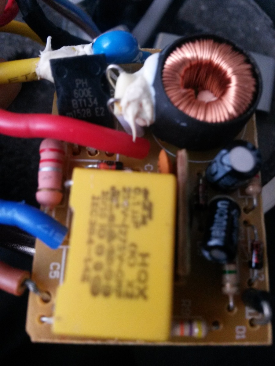

Hallo, bei mir hat sich auch eine Touch-Dimmer Lampe verabschiedet, die ich versuche zu reparieren. Optisch erkennbar war dass ein 0,22 Ohm Widerstand abgebrannt war, den ich getauscht habe. Nach einstecken des Steckers leuchtete die Lampe sofort auf und die Touch-Funktion hat nicht reagiert. Dank dieses Forums fand ich dann heraus, dass wahrscheinlich auch der Triac (bei mir ein BT134 600E) hinüber ist. Also habe ich auch diesen bestellt und verlötet. Leider funktioniert die Lampe aber immernoch nicht wie sie sollte: Beim Einstecken ist sie aus und beim berühren des Lampensockels tut sich nichts. Testweise habe ich dann mal Pin 2 und 3 des Triac kurzgeschlossen und die Lampe ging an. Frage ist jetzt: Liegt der Defekt am Triac oder ist vermutlich noch etwas anderes Kaputt? Wäre sehr schön wenn mir jemand hilfreiche Tipps geben könnte. LG Enrico
Ohne Plan schwierig aber der abgerannte Widerstand ist ja schon mal ein Ansatzpunkt für die Suche.
Enrico schrieb: > Liegt der Defekt am Triac oder ist vermutlich noch > etwas anderes Kaputt? Nach meinem letzten Post habe ich wie geplant den Triac ersetzt. Danach funktionierte der Dimmer aber immer noch nicht. Alle anderen passiven Bauelemente habe ich überprüft. Ich gehe davon aus, dass der IC (unter dem schwarzen Epoxid-Harz Klecks) defekt ist. Diesen zu ersetzen ist fast nicht möglich. Am besten kaufst du dir die Dimmerschaltung auf Ebay oder Aliexpress neu: https://de.aliexpress.com/item/Wholesale-LD-600-lighting-parts-Euro-build-in-3-way-finger-touch-dimmer-25-150W-input/2047560019.html

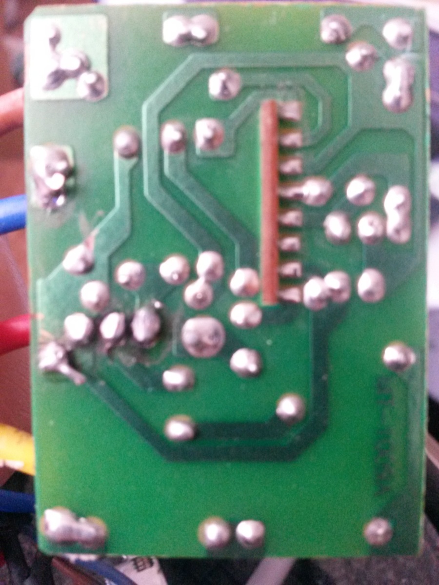

Hi Hab das selbe Problem Nach Lampen defekt hat der Dimmer nur noch geflackert bis irgendwann alles defekt war Defekte: BT 131 09H 10k Widerstand (braun-schwarz-orange-Gold) Und IC defekt ...? Der IC hat ne kleine abplatzung die kaum zu sehen ist siehe bild Dann kommt n neuer Dimmer Danke für die Tipps hier Grüße Oli
