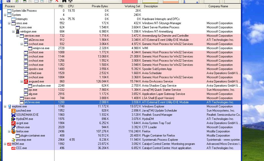

Vielen Dank fuer den Link mit dem Tastmanagerersatz. Ich habe einfach mal das Bild davon kopiert, die CPU-Auslastung ist dort bei "Interrupts" am größten, warum auch immer?

dann suche mal das tool kernrate - das zeigt die an welcher treiber die interupts verarbeitet. Ich kenn das Problem von Netwerkkarten. Deaktive sie mal und schau ob das Problem verschwindet.
Danke für die vielen Tipps. Die Festplatte hatte ich vor ein paar Tagen schon mal mit nem Testtool von der Herstellerhomepage getestet, alles ok, meinen Arbeitsspeicher hab ich mit Memtest auch ein paar Stunden getestet, den Netzwerkadapter hatte ich auch schon deaktiviert. Ich werde das mal mit dem Virenscanner von CD und dem "kernrate"-tool noch versuchen.

Hmm, ich hab einfach mal die Grafikkarte ausgebaut und die onboard-Karte genommen, jetzt sinkt die Interrupt-Rate auf 0,01 Prozent von voher 85 Prozent etwa. Wenn ich die Karte jetzt in einen anderen PC reinbaue und die da auch spinnt, ist dann die Karte hinüber?
PCFRAGE schrieb: > Hmm, ich hab einfach mal die Grafikkarte ausgebaut und die > onboard-Karte genommen, jetzt sinkt die Interrupt-Rate auf 0,01 Prozent > von voher 85 Prozent etwa. Chipsatztreiber ist installiert?
Und der aktuellste Treiber für die Graphikkarte war/ist installiert?
Ja, der aktuellste Treiber ist installiert (ATIRADEON 3450). Immer wenn ich die jetzt reinstecke, ist das System lahm, ist sie draußen, ist es flott. Im Bios kann cih die onBoard-Grafikkarte nicht gesondert ausschalten, heisst das, dass die sich selber abschaltet, sobald eine andere installiert ist? Naja, sie wird dann nie angezeigt und früher hat ja auch beides gefunktioniert.
