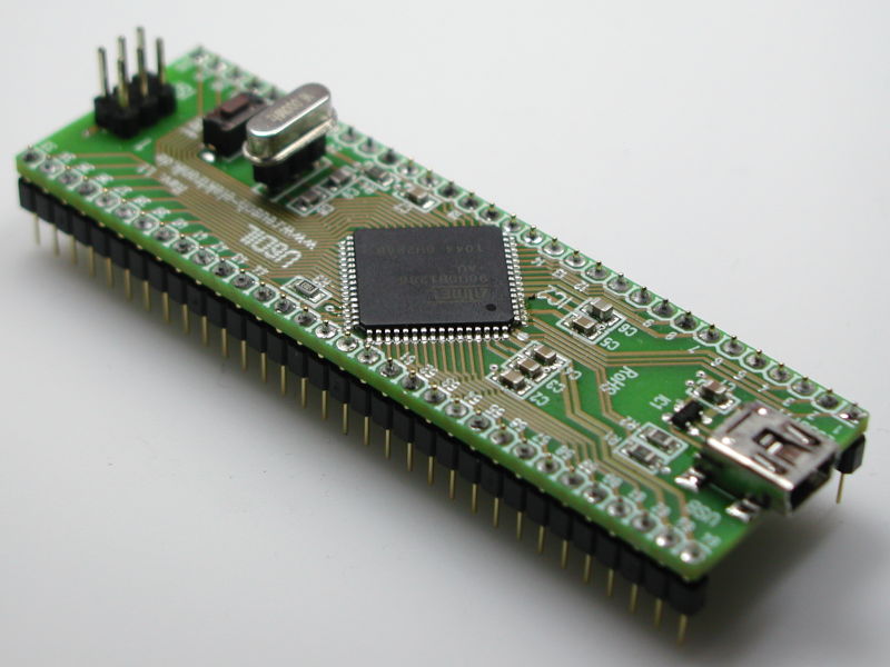

Vieleiche hilft dir ja so etwas: U6DIL von http://re.reworld.eu/de/produkte/index.htm Gut Löt (oder steckbar. Viele IO-Pins mit Flip von Atmel über USB programmierbar.

Nach DIP schaut der aber nicht aus, weder D noch I: http://www.mikrocontroller.net/attachment/31544/Tiny128L-8PU_1024x768.jpg
