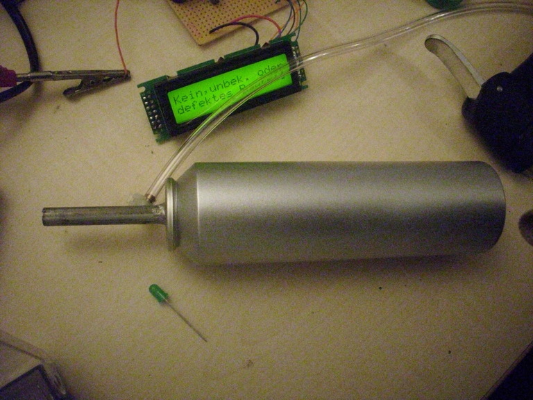

Ich habe mir mal eine Deodose einer Billigmarke (will keine Werbung machen, aber falls es was über die Qualität ausmacht: Die Dose ist von Fa) genommen und als Druckbehälter für Druckluft zweckentfremdet. Aufgrund des Anwendungszweckes ist es besser je mehr Druck im Behälter ist. Da ich aber auch vermeiden will, dass diese zerplatzt und noch jemand zu schaden kommt, würd ich gern wissen unter welchem Druck eine solche Dose normalerweise steht. MfG Thomas
Thomas S. schrieb: > Da ich aber auch vermeiden will, dass diese zerplatzt und noch > jemand zu schaden kommt, würd ich gern wissen unter welchem Druck eine > solche Dose normalerweise steht. Wikipedia hat doch schon ein wenig Info: http://de.wikipedia.org/wiki/Spraydose Hier steht immerhin, daß Spraydosen vor der Auslieferung vom Hersteller im Wasserbad bei 50°C auf Dichtheit geprüft werden. An diesem Punkt darf die Dose also auch nicht reißen oder platzen (oder sonstwo undicht werden). Jetzt könnte man ja wenigstens mal ungefähr den Berstdruck bei 50°C bestimmen, wenn man Material, Blechstärke und Dosendurchmesser kennt. Die Materialkonstante für Dosenblech sollte sich im Internet finden lassen. Das Kürzel heißt Rm. An diesem Punkt befindet sich das Material an dem Punkt, wo es sich zu verformen beginnt. Man muß jetzt nicht noch spekulieren, daß der Verformungsbeginn noch nicht die Reißgrenze ist, denn mit größer werdendem Durchmesser durch den Druck sinkt die Druckfestigkeit sowieso. Wenn die Dose leer ist, könntest du sie also mal aufschneiden, und mit der Schieblehre oder Schraublehre die Wandstärke messen. Wir berechneten in Physik Berstdrücke von Kesseln und Rohren. Es ist schon sehr lange her, aber ein wenig bleibt ja immer hängen. Die einfache Berechnungsformel entstammt einem Integral, worauf ich jetzt nicht weiter eingehe. Sie lautet: p = (2 S / A) * Rm p: Berstdruck S: Wandstärke A: Innenfläche, Dosenschnittfläche Rm: Materialkonstante Ich hörte ansonsten mal was von Drücken um die 3 bar. Ob es stimmt, weiß ich nicht.
Wie wärs mit messen? Ich hab das mal mit einer PU-Schuamdose gemacht, da
warens ca. 3,2 bar Überdruck.
Das ist auch plausibel, da dir üblichen Treibmittel
Proban/Isobutan-Gemische sind und damit der Druck wohl irgendwo zwischen
den beiden Dampfdrücken lieben wird, das wären 3 bar für Isobutan und
etwas über 8 für Propan.
Sprich mehr als 3 bar würd ich der Dose eher nicht zu trauen. Wenn Du

Normale Deo-Dosen enthalten heutzutage als Treibmittel Butan. Ergo ist der Druck extrem von der Temperatur abhängig. Wenn du deine Dose mal ins Eisfach tust, hat sie bald nur noch Außendruck und es kommt nichts mehr aus der Dose. Ab 60 °C wird's dann gefährlich. Bedenke bei deinen Experimenten, dass Butan leicht entzündlich ist.
@Flo Isobutan ist teurer als 'normales' (Camping-)Butan, welches weniger Druck entwickelt.

3 Bar sind sehr wenig. Ich hätte anfangs etwas um die 6-8 Bar geraten, da ich wusste, dass Propangas bei 8 Bar verflüssigt. Für meine Anwendung wären etwas um die 8 Bar gut. Aber das wird der Behälter wohl nicht auf dauer aushalten. An sowas wie die CO² kartuschen vom Wassermaxx oder wie die dinger heißen dachte ich auch schon, aber die sind zu groß und zu schwer (wiegen ja enorm viel). Da die Anwendung im Tragbaren bereich ist, ist ein geringes Gewicht vorteilhaft. Da muss ich wohl etwas umdenken :/ Aber ich hab schon ne neue idee, die mir einen enorm hohen Druck zulässt, womit das Projekt wieder an Interesse gewinnt.
