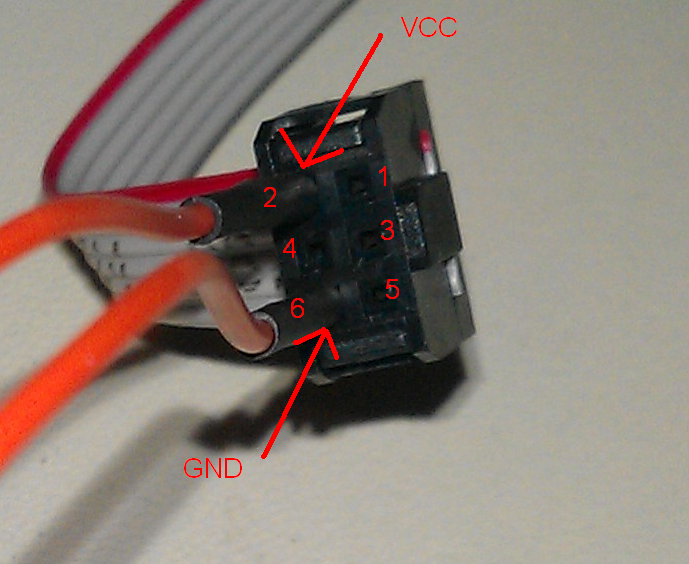

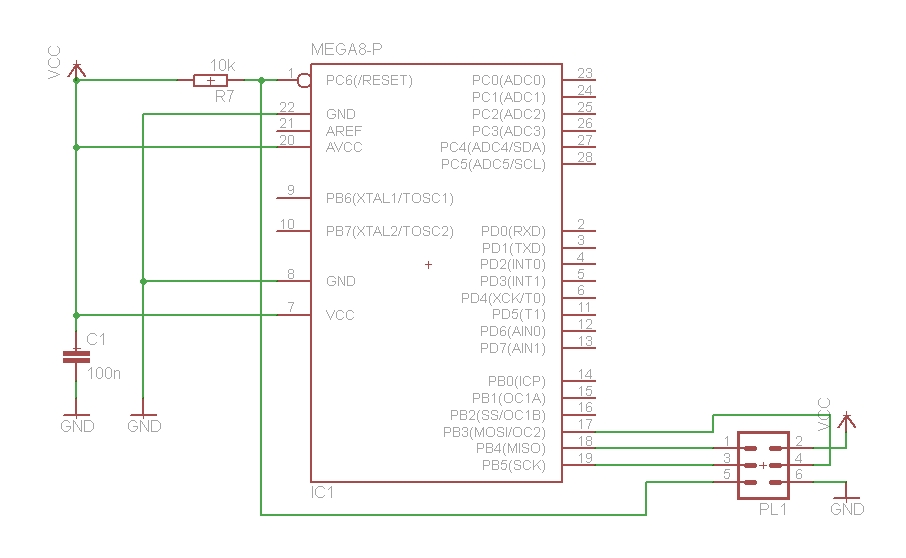

Hallo, Kurze Zusammenfassung meines derzeitigen Stands: Bastel seit kurzem mit Mikrocontrollern. Habe bis jetzt über den Parallel Port mein Programm auf den Mikrocontroller geladen was auch immer super funktioniert hat. Habe mir jetzt den Programmieradapter AVRISP MKII gekauft da ich auf USB umsteigen will. Habe den Progger wie auf dem Bild zu sehen verbunden aber ich bekomme immer die Fehlermeldung "Target appears to have lost Power..." Auf dem Mikrocontroller befindet sich derzeit ein Programm. Und ich habe keinen Externen Quarz angeschlossen. Wenn ich Pin 2 (+5V) und Pin 6 (GND) parallel zu meiner VCC anschließe, fällt die Versorgungsspannung auf -1,4V ab. (Kurzschluss???) In AVR Studio wird auch keine VTarget angezeigt. Einstellungen in AVR Studio: ISP Frequenz 125 kHz Atmega8 AVRISP MKII über USB Im Schaltplan ist die Led an PD0 und der Schalter an PC0 nicht eingezeichnet...hab ich vergessen. Ich hoffe ich habe euch die Informationen gegeben um mir weiterzuhelfen. Danke im voraus Gruß Martin Mein System: Windows XP AVR Studio 4

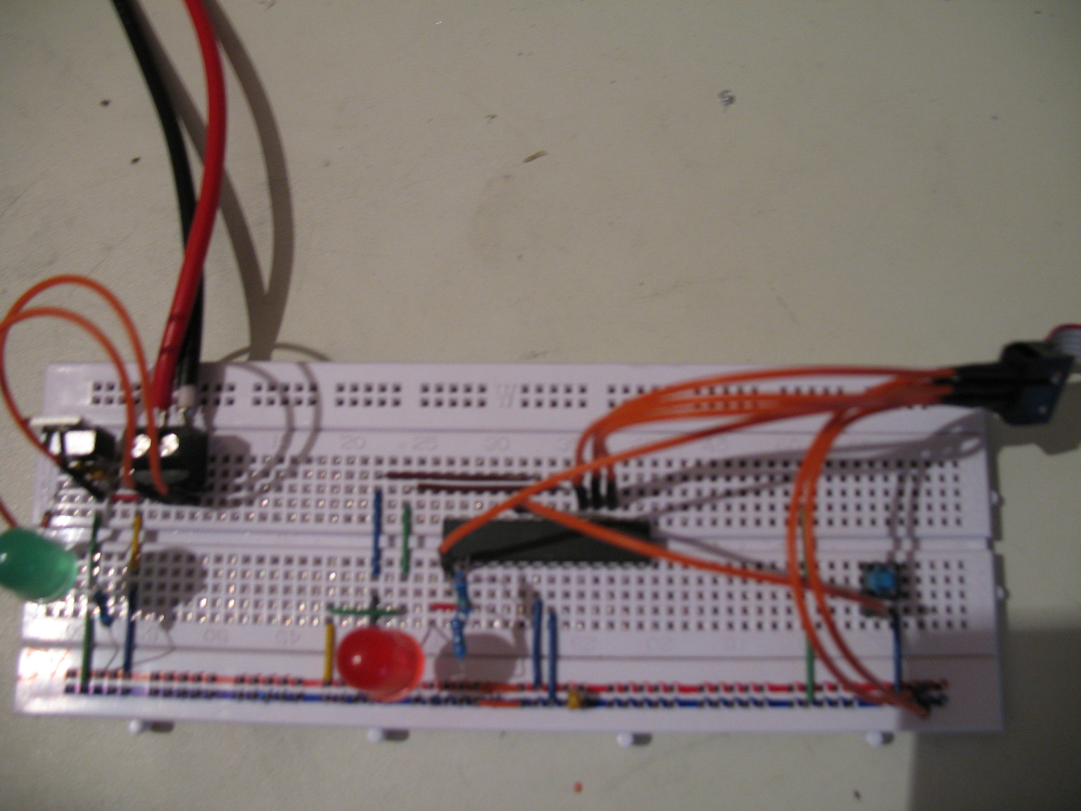

Und was ist das Ganze auf der linken Seite? Auf dem Bild sieht es so aus, als ob das Netzteil nicht direkt am uC angeschlossen ist. Einfach mal 5V direkt anschliessen und probieren.
Das ist bloß meine Spannungsstabilisierung auf 5 Volt.
Wofür braucht man die denn beim Betrieb mit einem Labornetzteil? Außerdem stimmt damit dein Schaltplan nicht mit der Realität überein, damit ist es schwierig zu erraten, wo's klemmt. Bist du dir sicher, dass alle Polaritäten korrekt sind?
>Wenn ich Pin 2 (+5V) und Pin 6 (GND) parallel zu meiner VCC anschließe, >fällt die Versorgungsspannung auf -1,4V ab. (Kurzschluss???) >In AVR Studio wird auch keine VTarget angezeigt. Hast Du dann schonmal die beiden PIN getauscht? Hatte das selbige am Freitag. Da hatte ich was zusammengesteckt und ausversehen dann VCC und GND vertauscht. Schon hatte ich den klassischen Kurzschluss :) Ansonsten ist das Multimeter dein Freund. Alle Signale nochmal genau prüfen.

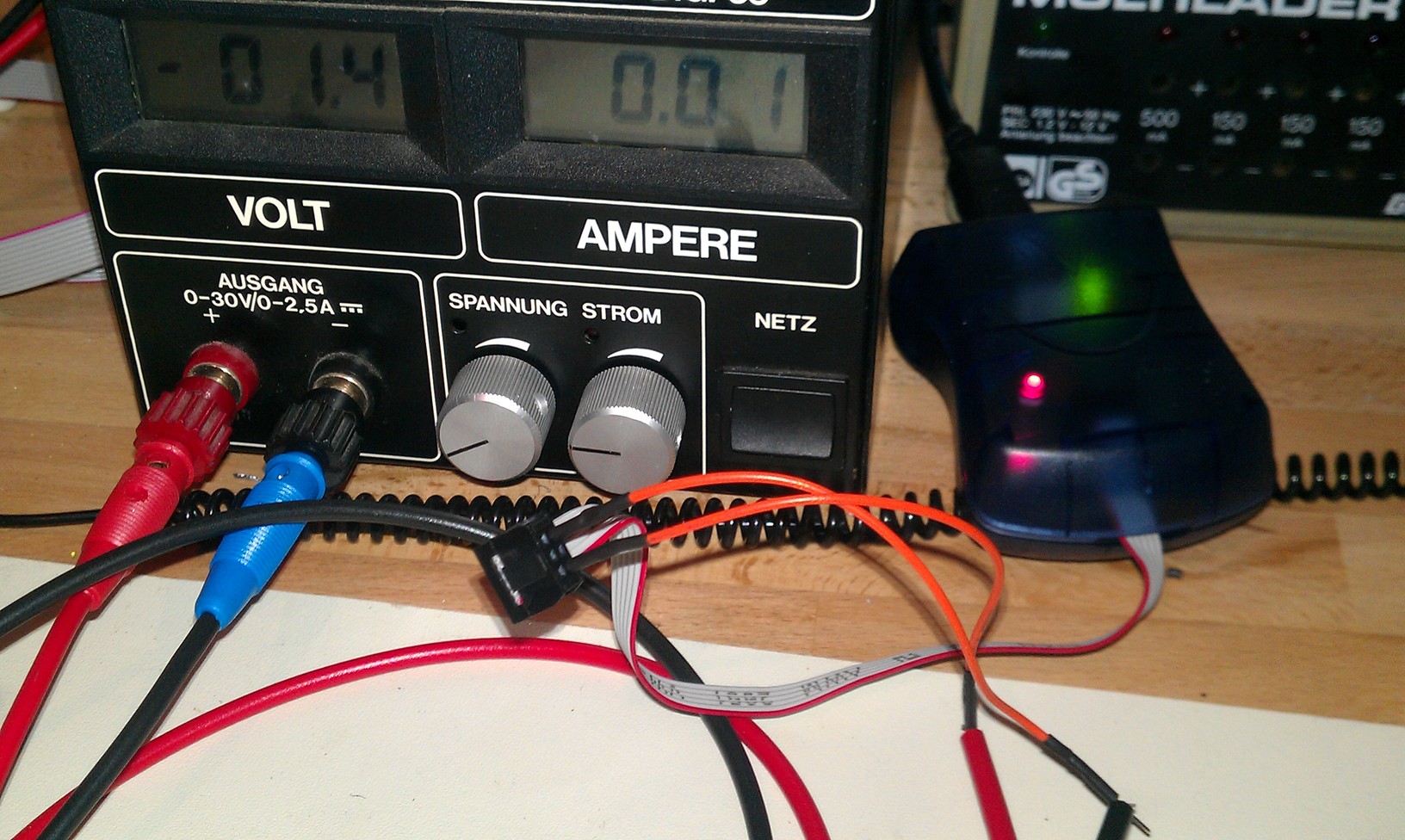

Erstmal danke für die Hilfe aber es klappt immer noch nicht. Hab jetzt meine Spannungsstabilisierung weggelassen. Hat sich aber nichts geändert. Wenn ich jetzt direkt vtarget an mein labornetzgerät anschließe(vcc 5V und gnd) ohne die anderen (sck miso...) dann bricht bei mir die spannung schon zusammen. Habe auch die Adern vertauscht. Muss ich vll irgendwelche einstellungen in avr studio machen...oder hat das damit nichts zu tun? Ist mein Programmer defekt?
das AVRISP MKII zeigt eigentlich fehlerhafte VErbindungen selst schon an. Blikt die LED Orange ist oft der Stecker verdreht gesteckt. Bei Grün ist verbindungsmässig alles ok. Deine Anzeige ist aber rot, was auf entweder groben Verbindungsfehler oder fehlende Vcc hinweist. Das AVRISP MKII liefern nicht mit die Versorgungsspannung mit wie es das STK500 macht, die Schaltung nuss also mit 5V versorgt werden. Bevor also die Kontroll-LED nicht grün leuchtet ist die Fehlersuche in den Einstellungen sinnlos.
ja das hab ich mir auch gedacht. deswegen hab ich ja jetzt nur vtarget angeschlossen um zu sehen woher der spannungsabfall kommt. Wie kann das sein das meine Versorgungsspannung abfällt ohne das sie in die Strombegrenzung geht?
Martin B. schrieb: > ja das hab ich mir auch gedacht. deswegen hab ich ja jetzt nur vtarget > angeschlossen um zu sehen woher der spannungsabfall kommt. Wie kann das > sein das meine Versorgungsspannung abfällt ohne das sie in die > Strombegrenzung geht? So aus der ferne schwer zu sagen, kommt darauf an wo und wie gemessen wird. Möglicherweise ist ein unsauberer Steckbrettkontakt im Spiel, ist gar nicht so selten.
Hatte es aber ohne Steckbrett angesteckt. Also kanns das auch nicht sein. Ich bin von meinem netzteil direkt auf den Stecker gegangen.
wenn ich den Programmer den usb stecker rausziehe dann hält mein netzteil die spannung....kann das sein das es an der spannung vom usb liegt?

Also das erste Problem hat sich jetzt erledigt. Da ist wirklich irgendwas am Netzteil defekt. Habe die Schaltung jetzt an einem anderen Netzteil hängen wo mir die VTarget in AVR Studio angezeigt wird. Es leuchten im Ruhe Zustand beide Lampen grün. Aber wenn ich jetzt connecten will dann Blinkt eine led rot und ich bekomm die Meldung. "There seems to be a short circuit on the isp connector. The MOSI, RESET and SCK line(s) appear to be short circuited. The operation will be aborted." Habe aber zwischen MOSI, MISO SCK und RESET über 1MOhm an Widerstand.
