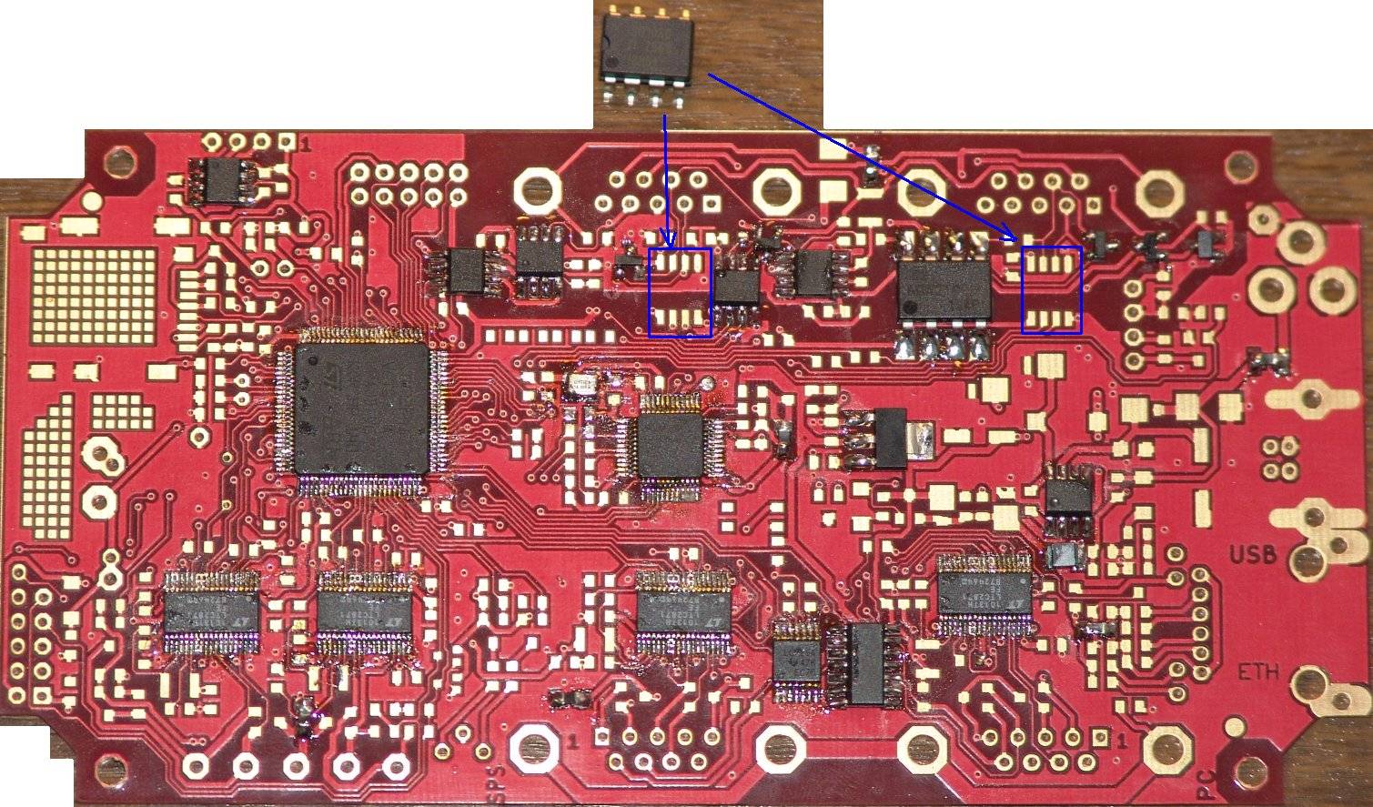

Hallo, Ich habe eine Platine erstellt und einen ISO1050 CAN Transceiver eingeplant. Nun ist der ISO1050 angekommen und durfte feststellen, dass der im DIP8-SMD Gehäuse ist und nicht im SO8. (Im Datenblatt stand "DUB Package", hab ich wohl irgendwie falsch interpretiert.) Der passt jetzt leider nicht auf meine Platine, da viel zu groß. Kennt jemand einen Pin kompatiblen im SO8 Gehäuse? Hier der Link zum Bauteil: http://www.ti.com/ww/en/analog/iso1050/index.shtml?DCMP=hpa_intf_iso1050&HQS=Other+BA+iso1050-bt1 Gruß Markus.

Genau den habe ich bei Farnell gekauft. Anbei Bilder der Gehäuse. Der ISO1050DUBR hat das Gehäuse: DIB8-SMD.png Ich bräuchte aber das: SO8.png Lt. aktuellem Datenblatt von TI gibt es den im SO8 gar nicht :-( @Michelle oder irre ich mich jetzt?

Ich hab mal ein Bild der Platine gemacht. Blau gezeichnet wo der Chip rein soll. Um da einen größeren rein zu bekommen ist es doch etwas aufwändiger. (Ich löte die gerade von Hand) In der ersten muss ich wohl den reinfädeln und mit Heißkleber fixieren.
