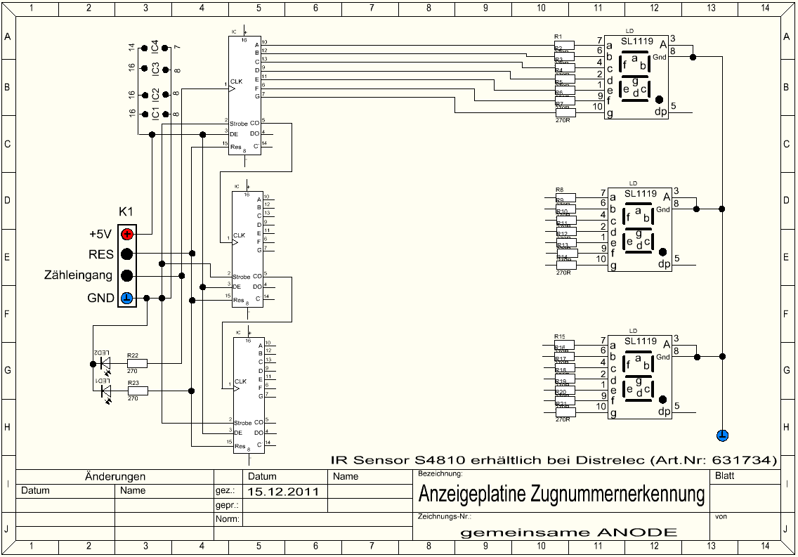

Hallo, schönen guten morgen. Hätte eine technische Frage an die Runde hier, vielleicht kann mir jemand weiterhelfen. Habe eine Zählschaltung (siehe Bild) die für Anzeigen mit gemeinsamer Anode ausgelegt ist. Mein Problem ist, ich besitze 200 Stk. Azeigen mit gemeinsamer Kathode und würde diese gerne verwenden. Meine Frage was kann und muss ich tun, damit das geht? Wäre Euch sehr für Eure Hilfe dankbar. Liebe Grüße aus Wien Franz
Franz Weber schrieb: > Meine Frage was kann und muss ich tun, damit das geht? Nimm einen BCD-7Segement Decoder für LED Anzeigen mit gemeinsamer Kathode. Den Rest Deiner Zählschaltung (d.h. die anderen ICs) kannst du dann unverändert lassen.
Hallo Danke für Deine rasche Amtwort. Habe etwas im Netz gestöbert und folgende Schaltung gefunden. Diese muss ich nur um eine Stelle erweitern dann passt sie genau. Siehe Link: http://www.rn-wissen.de/index.php/Siebensegmentanzeige#Impulsz.C3.A4hler_mit_7-Segment-Ansteuerung Liebe Grüße Franz
Achte darauf ob die 4033 wie im von dir angebeben Link auch deine Anzeigen treiben können ! Low current Anzeigen?
Hallo Ja, danke für die Info. Ich setze nach dem 4033 einen ULN 2803A dann passt es sicher! Lg Franz
npn und common cathode passt aber nicht so ganz zusammen =:( Grüße leo PS.: @Franz: schau mal in deine Forums-Nachrichten.
.. gute Frage, ich denke die sollten in der mailbox von der e-mail Adresse landen die du bei der Anmeldung zu mikrocontroller.net angegeben hast. grüße leo PS.: falls dort nichts angekommen sein sollte mail doch bitte hier eine e-mail Adresse unter der du erreichbar bist.
Franz Weber schrieb: > Hallo > > Ja, danke für die Info. Ich setze nach dem 4033 einen ULN 2803A dann > passt es sicher! > Lg Franz benutze lieber nen 74xx245 als LED Treiber der reicht das Signal 1:1 durch und dreht es nicht noch mal wie der ULN2803 ;-) ich denke mal das der deine 7 Segment LEDs treiben kann ;-) gibt da aber auch noch andere Buffer in dem Bereich..... frohes Fest chris
Hallo Chris, die Anzeigen sind 7 Segment LTS 4540 und brauchen pro Segment 25mA. !! Lg Franz
