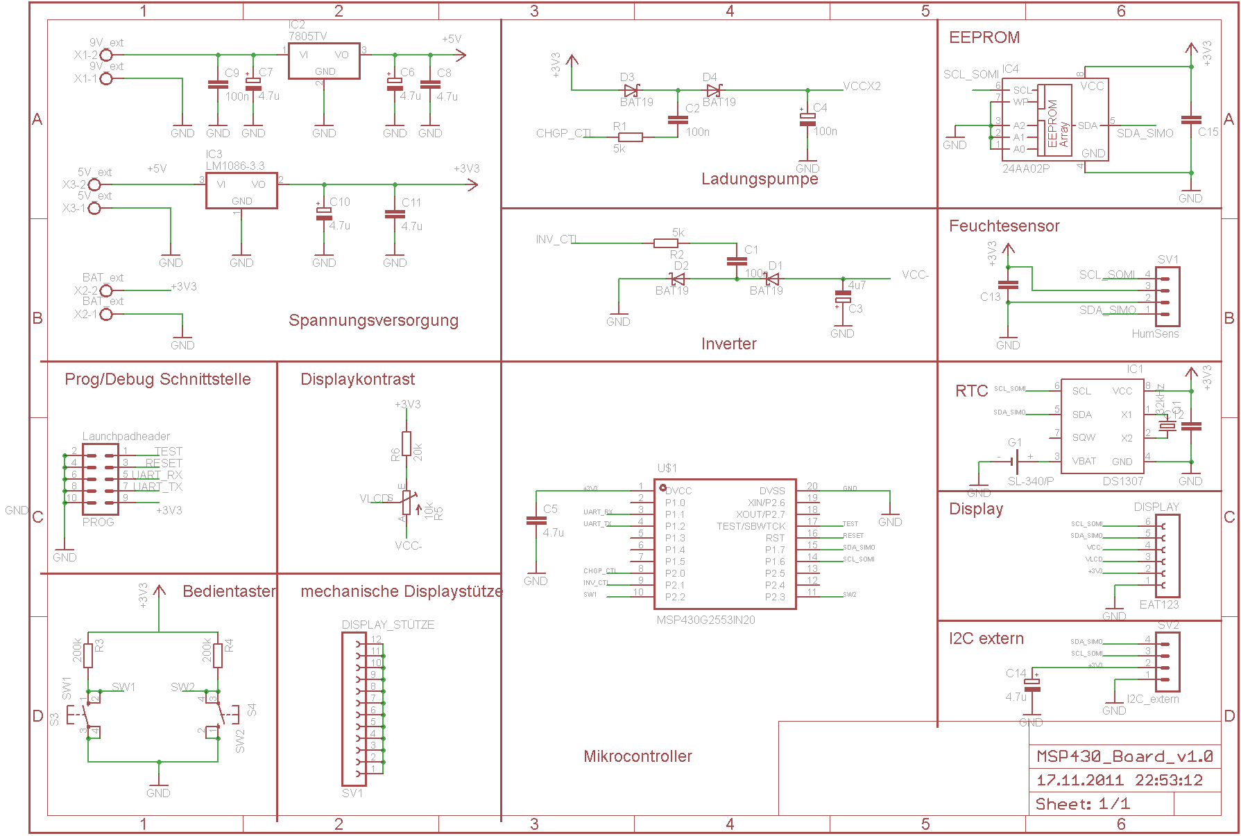

Hallo, bin gerade am Verzweifeln weil mein Controller ständig Resets macht. Wenn ich im Debugger auf "Run" gehe, fängt die Reset-Loop an. Ich merke es daran, dass Breakpoints in der Init-Region mehrfach anschlagen. bin für jeden Tipp dankbar!! VG Peter
hier der schaltplan. reset pin ist floating. Ich weiss, nicht optimal. Ist mein erstes ernsthaftes Projekt und ich habe es schlichtweg vergessen. Das Launchpad ist permanent als Programmer/Debugger angeschlossen.
Peter P. schrieb: > reset pin ist floating. > > ist aber permanent mit dem Ti Launchpad verbunden. Wie lang ist denn die Leitung zwischen Controller und LaunchPad? Probiere doch mal testweise einen 47k und 2n2 am Reset - dann kannste zumindest schonmal etwas ausschließen.
zur verbindung benutze ich die kurzen Kabel vom STK500 http://www.myetec.de/blog/wp-content/uploads/STK500-attiny13.jpg (im rechten Bildbereich zu sehen) 47k und 2,2nF gegen GND oder VCC?
1 | Vcc |
2 | | |
3 | | |
4 | 47k |
5 | | |
6 | | |
7 | RESET VOM MSP |
8 | | |
9 | | |
10 | 2n2 |
11 | | |
12 | | |
13 | GND |
47k Pullup ist im Launchpad verbaut. Habe ein bisschen weiter programmiert und jetzt macht er keine Resets mehr?! habe aber nur unrelevanten Code gehackt... oh man... hoffentlich wars das mit dem Resetproblem :( noch was neben bei: bin ich mit "int to ascii()" richtig beraten wenn ich gemessene Zahlenwerte auf einem LCD anzeigen will? Mir ist bisher keine möglichkeit eingefallen wie ich strings zur ausgabe auf dem display formatieren kann -.-
