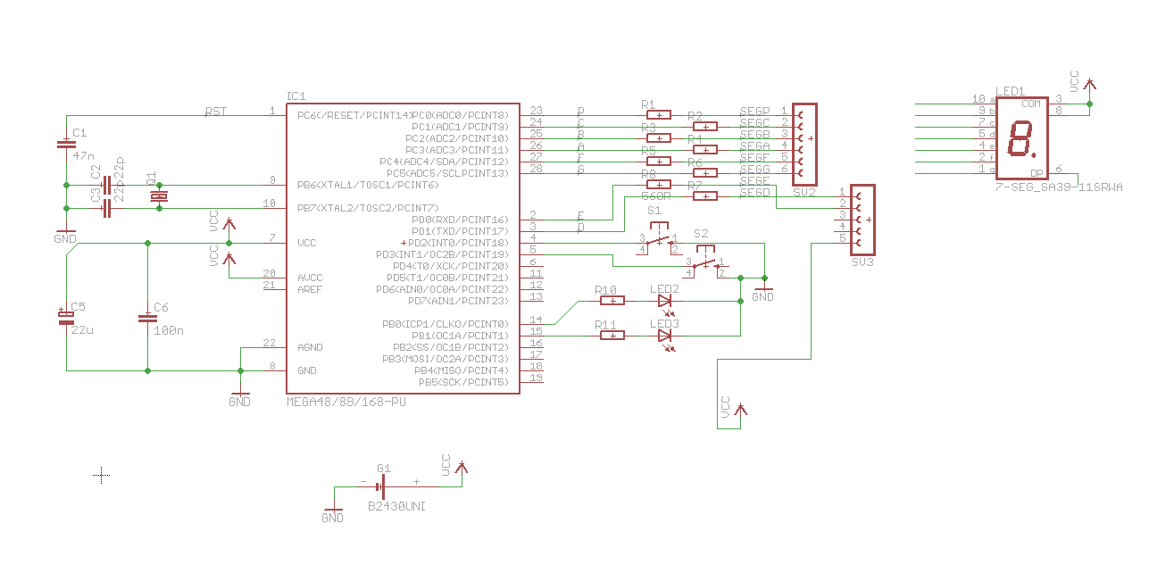

Moin zusammen, ich habe ein kleines Projekt geklaut, die bauen ihre Schaltung mit einem ATMega 48 im SMD Gehäuse auf, da ist ein Pin ADC6, der wird an Reset geschaltet. Ich habe das Projekt 1:1 nachgebaut, nur halt den Pin weggelassen, weil ich ein DIP Gehäuse genommen habe. Wenn ich das Programm jetzt flashe passiert gar nichts, bzw irgendetwas zufälliges. Hat jemand eine Idee?! Es geht um dieses Projekt: http://das-labor.org/wiki/Stimmmopped Danke schonmal:) Alex

Womit hast du denn dein Layout gemacht. Zeig mal die geänderte Schaltung und das Layout.
Mit Eagle, der Schaltplan ist aber ja quasi geblieben...

Also ich habe das mal auf meinem Brett zusammengesteckt. Es sieht so aus als würde es funktionieren, mangels Saiteninstrument kann ich es nicht testen. Man kann aber die Instrumente auswählen und dann auch die Saiten wechseln, wie in der Anleitung beschrieben. Verwendet habe ich einen Mega88. Also doch HW-Fehler. Schick mit mal die beiden Eagle Dateien, da kann ich das besser prüfen.
Ich denke mal das ich den Fehler gefunden habe. Liegt doch nicht in der HW. Beim kompilieren für den Mega48 ist mir aufgefallen: Data 100,4% Das kann beim besten Willen nicht funktionieren. Ich habe das mal geladen, der Kontroller resetet sich dauernd. Die vorhandene stimmoppedm48.hex macht zwar kein Reset, tut dafür aber sonst auch nichts. Also einen Mega88 nehmen und das ganze wird funktionieren.

Alex schrieb: > Mit Eagle, der Schaltplan ist aber ja quasi geblieben... Am reset pin fehlt ein pullup gegen vcc. probier mal 20k.
Danke, habe aber sowohl ohne als auch mit 10k getestet. Funktioniert leider nicht. Der Atmega88 ist bestellt, ich hoffe damit wirds:)
Das Programm ist nicht gerade RAM-Sparend geschrieben. Da sind die 512Byte des Mega48 etwas zu wenig. Beim Mega88 mit den 1k RAM ist es kein Problem. Mit einem Mega8 sollte es auch funktionieren, man müsste es nur entsprechend kompilieren.
