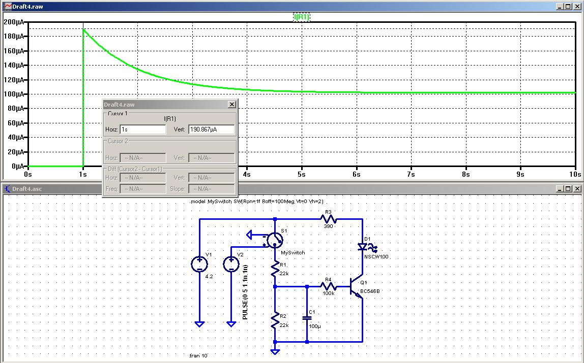

Hallo, ich habe hier eine Schaltung, bei der ich einen Reedschalter richtig dimensionieren möchte. Deswegen ist besonders der Strom im Moment des Einschaltens wichtig. Kann evtl. jemand hier im Forum die Schaltung bzgl. des Einschaltstroms simulieren?(evtl. mit Graph Strom/Spannung) Das wäre wirklich super! + 4,2V ---+--------390-------+ + / + / + + LED 20mA 22K + + + + ----+----100K---K BC546B + + + 22K 100µF + + + + GND ---+-----+------------+ Vielen Dank schon einmal, Gruß Alexander
Wenn der 100µ-Elko entladen ist, ist der Einschaltstrom 4,2V/22k also knapp 200µA. mfG ingo

Hallo, anbei die Simulation via LTSpice! Just for the Show! ;-) sry für doppel bild post! MfG
Ja das ist cool, danke! Die Schaltung soll wirklich nur langsam An- und Ausschalten :)

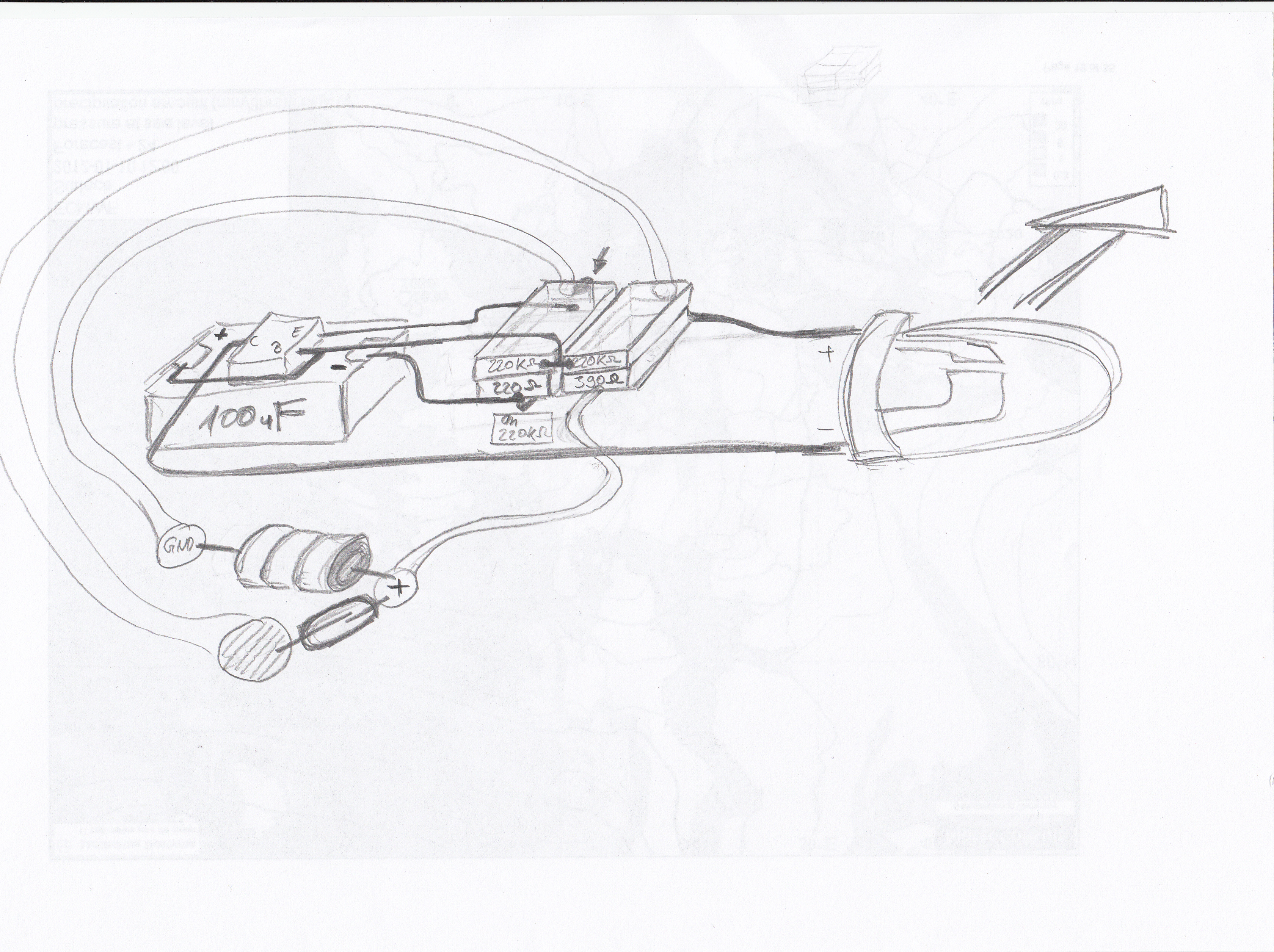

Orangene LED. Hier der Aufbau, auf dem Foto würde man eher schlecht etwas erkennen ;-) Die Widerstände oben sind natürlich 22K.
Hi, der Aufbau ist göttlich, er kann wohl auch nur mit göttlicher Hilfe funktionieren! Grüße Leo
Alex schrieb: > Hier der Aufbau, auf dem Foto würde man eher schlecht etwas erkennen ;-) > Die Widerstände oben sind natürlich 22K. Die Schaltung ist ziemlich knapp ausgelegt. Wirf den 390 Ohm raus dann fließen ca. 3 mA.
Was ich eben bebachten konnte ist, dass die LED beim "Losslassen" des Schalters kurz minimal aufleuchtet...
Hi, wollte zum Ausdruck bringen, dass es besser wäre noch mal neu aufzubauen. Nicht in 3D sondern 2D, alle Bauteile nebeneinander. Und zeig ein Foto, du hast sicher gezeichnet wie du willst das es aussieht und nicht wo die Fehler sind. Grüße Krangel
Der Aufbau ist gut zu überblicken und sieht tatsächlich aus wie auf der Zeichnung. Was hat das kurze Aufleuchten beim Loslassen zu bedeuten? Die Schaltung soll ja langsam An- und langsam Ausschalten.
Alex schrieb: > Die Widerstände oben sind natürlich 22K. Was sind das für Widerstände? SMD-Bauteile? Wie sind die gegeneinander isoliert?

HI, Alex schrieb: > Der Aufbau ist gut zu überblicken und sieht tatsächlich aus wie auf der > Zeichnung. da du den Fehler nicht kennst, kannst du ihn auch nicht gezeichnet haben, nochmal mach ein Foto. Grüße Krangel
