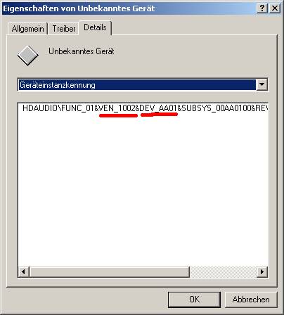

Ich habe einige ausgemusterte Geschaeftscomputer von meinem Vater bekommen und musste nun Windows XP darauf installieren. Das hat soweit ganz gut geklappt, nur kann ich keine Internetverbindung aufbauen. Nach einigem herumrecherchieren habe ich herausgefunden, dass ich einen Treiber fuer den Ethernet-Controller instalieren muss. Nur; wie finde ich heraus welchen Treiber ich brauche? MfG TheC

Im Gerätemanager kannst du die Hardware-ID des Netzwerkchips auslesen. Steht dort höchstwahrscheinlich noch als "Unbekanntes Gerät". Klicke auf Eigenschaften und dann ins Register "Details". Die vierstelligen Codes hinter VEN und DEV (siehe Bild, rot unterstrichen) geben die Hersteller- bzw. Gerätekennung an. Damit findest du über Google oder www. pcidatabase.com heraus, um welchen Chip es sich handelt und kannst dann nach dem Treiber suchen.

also, ich habe das ganze mit CPUz gemacht, und dieswer giebt unter "Mainboard" folgende Antworten: Manufacturer: Hawlett-Packard Modell 09E0h Cipset: Intel i915P/i915G Southbridge: 82801FB (ICH6) LPCIO: SMSC Ich hoffe, damit kann man etwas anfangen...
TheC schrieb: > Ich hoffe, damit kann man etwas anfangen... Nun, das Mainboard hat einen i915-Chipsatz. Es empfiehlt sich, wenn du schon mal bei Intel bist, die Chipsatztreiber (INF Update Utility) dafür zu installieren. In punkto Netzwerkkarte sind wir aber noch nicht weiter. Schau im Gerätemanager nach unbekannten Geräten und poste deren Hardware-IDs (siehe oben).

Broadcom, BCM5751, NetXtreme Desktop/Mobile Das war die andere Variante. Business-PCs habe fast immer Intel oder Broadcom drin.

TheC schrieb: > Im download ist keine .exe Datei vorhanden... Dann wirst Du den Treiber über den Gerätemanager installieren müssen. Alternativ könnte auch ein Rechtsklick auf die *.inf-Datei und dann "Installieren", sowie anschließender Neustart klappen. Bei letzterem bin ich mir aber nicht sicher. Habe schon lange keine Treiber mehr unter XP installiert.
TheC schrieb: > Im download ist keine .exe Datei vorhanden... Die ZIP-Datei auspacken. Weiter siehe hier: http://www.its05.de/computerwissen-computerhilfe/pc-windows/treiber-windows/treiber_aktualisieren.html Das Gerät ist natürlich das "unbekannte Gerät" und du mußt "Software von einer Liste..." wählen und im folgenden Fenster auf den Pfad der entpackten ZIP-Datei verweisen.
Vielen Dank fuer Alles. Dank dem Tipp von J.-u. G. hat es Schlussendlich geklappt. Absolut funktionsfaehig. Danke
