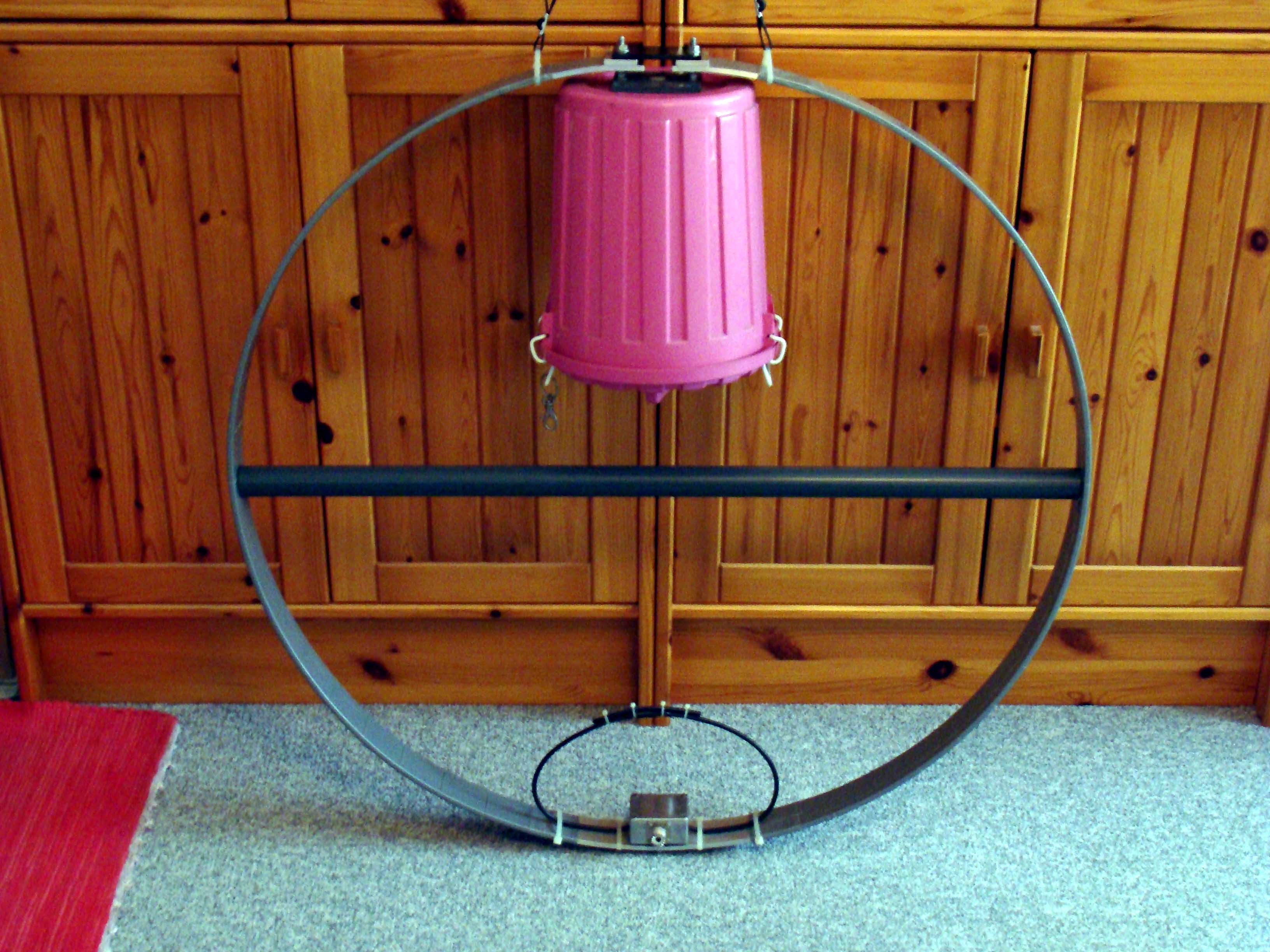

Eine Loop benötigt keine Erde, Einkopplung am einfachsten galvanisch, d.h. gegenüber dem Drehkondensator, dort ist die Loop "kalt" direkt am Loop Leiter mit ca. 20-30 cm Abstand ein Koax-Kabel mit Innenleiter und Mantel galvanisch anklemmen. Dabei die Abgreiflänge auf kleinstes SWR optimieren. Dann hat man eine exakte Anpassung an 50 Ohm. Oder ganz einfach eine Gamma Wickelmatch (siehe Bild aus dem Buch "Das neue Magnetannenbuch")
Ich such auch nach ner günstigen lösung, ich tendiere Momentan dazu, einen 1x1m grossen Kupferrohr-loop zu bauen... Wenns soweit is werd ich mal erfahrung und Bauanleitung posten.

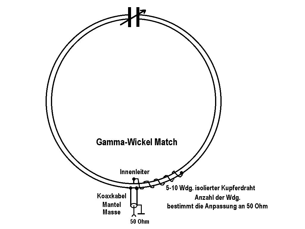

Danke euch fürs Posten! hewlett schrieb: > Oder ganz einfach eine Gamma Wickelmatch Lustig, die Gamma-Wickelmatch kannte ich bisher noch nicht! So kann man also auch auf 50 Ohm kommen... Sebastian schrieb: > Ich such auch nach ner günstigen lösung, ich tendiere Momentan dazu, > einen 1x1m grossen Kupferrohr-loop zu bauen... > Wenns soweit is werd ich mal erfahrung und Bauanleitung posten. Das wäre super! Was für einen Drehko wirst du dafür nehmen (wegen der hohen Spannungen)? asd schrieb: > Der Dipol hat für alle Frequenzen für die er nicht Resonant ist was > anderes als 50 Ohm, das kann man z.B. mit einer Kombination aus zwei > Dreh-Kondensatoren und einer umschaltbaren Spule für das Funkgerät auf > 50 Ohm bringen. Eine Balun für die Unsymmetrisch-auf-symmetrisch > Wandlung ist meist auch noch drin. Ach, und dann kann man einen 2x 6m-Dipol (oder ähnlich) plötzlich auch gut für andere KW-Bänder benutzen!?! Interessant!!! Im einfachsten Fall kann man dann, wenn ich das richtig verstehe, einfach für jedes Band einen speziellen Balun wickeln und ihn dann zwischen TX und Dipol schalten... woher weiß man denn, welches Wickelverhältnis der Balun für das jeweilige Band haben muss? Noch eine Frage bezüglich der ***Richtwirkung***: Gibt es einen Antennentyp, mit dem man z.b. auf 80m und/oder 40m mehr oder weniger gezielt nur in eine einzige Richtung senden kann und der kürzer als 13m vom Aufbau her ist?

Also ich mache seit Jahren qrp Betrieb mit einer Magnetic Loop.Sie hängt im Dachboden.Allerding die Idee bzw dein Wunsch möglichst alle Bänder mit einer Schleife abzudecken lässt sich nicht befriedigend umsetzen.Meine ist vom maximalem Wirkungsgrad her für 10 Meter ausgelegt, wird aber hauptsächlich auf 20 Meter benutzt.Hier kann man auch DXèn Meine Antenne ist stehend aufgehängt und strahlt etwa nord süd.Europa Verkehr ist problemlos möglich.USA Ostküste habe ich mit 5 Watt auch schon geloggt..natürlich in CW. Allerdings ,Magnetantenne ist nicht gleich Magnetantenne.Eine Schleife aus Koaxialkabel kann nicht so gut sein als ein Flächenmäßig größeres Material kann aber als Rx Antenne seinen Dienst gut tun.Ein Kupferrohr aus dem Baumarkt ist sicher ein guter Kompromiss. Ich empfehle dir viel zu lesen.Anbei ein Foto meiner Loop...das Alu Flachmaterial zu biegen war eine Sch....Arbeit;-)Die Abstimmung übernimmt ein Stepper mit einer Schneckenübersetzung ...weil sonst der Schrittwinkel viel zu grob ist.
Eine magnetic loop hab ich vor etwa 15 Jahren mal probehalber im CB-Bereich getestet.Da war ich sehr positiv überrascht.Das Ding brachte eigentlich die gleichen Ergebnisse wie die lambda/2-Antenne auf dem Dach(bei Sende und Empfangsbetrieb).Allerdings war der Abgleich relativ kritisch,ohne Stehwellenmesser wäre das wohl schiefgegangen.Richtungssensitiv soll sowas ja auch sein,das hab ich aber nicht näher ausgetestet.
Günther N. schrieb: > Allerdings war der Abgleich relativ > kritisch,ohne Stehwellenmesser wäre das wohl > schiefgegangen Händisch geht das überhaupt nur so einigermassen wenn man einen kleinen Drehko in Verbindung mit einem Festkondensator benutzt.Selbst meine schon recht ordentlich untersetzte Variante zeigt in der nähe des Resonanz Punktes pro Stepperschtritt einen Zeigerweg am SWR Meter von 2mm.Meine Abstimmbox zählt die Stepperschritte.So finde ich die Bandanfänge bzw die QRP Frequenzen leichter.Ab und zu stelle ich das ganze neu ein indem ich den 20 Meter Bandanfang auf bestes SWR einstelle und dann den Zähler auf Null stelle.Die Anzeige lebt ein wenig mit der Temperatur...das ist aber normal.

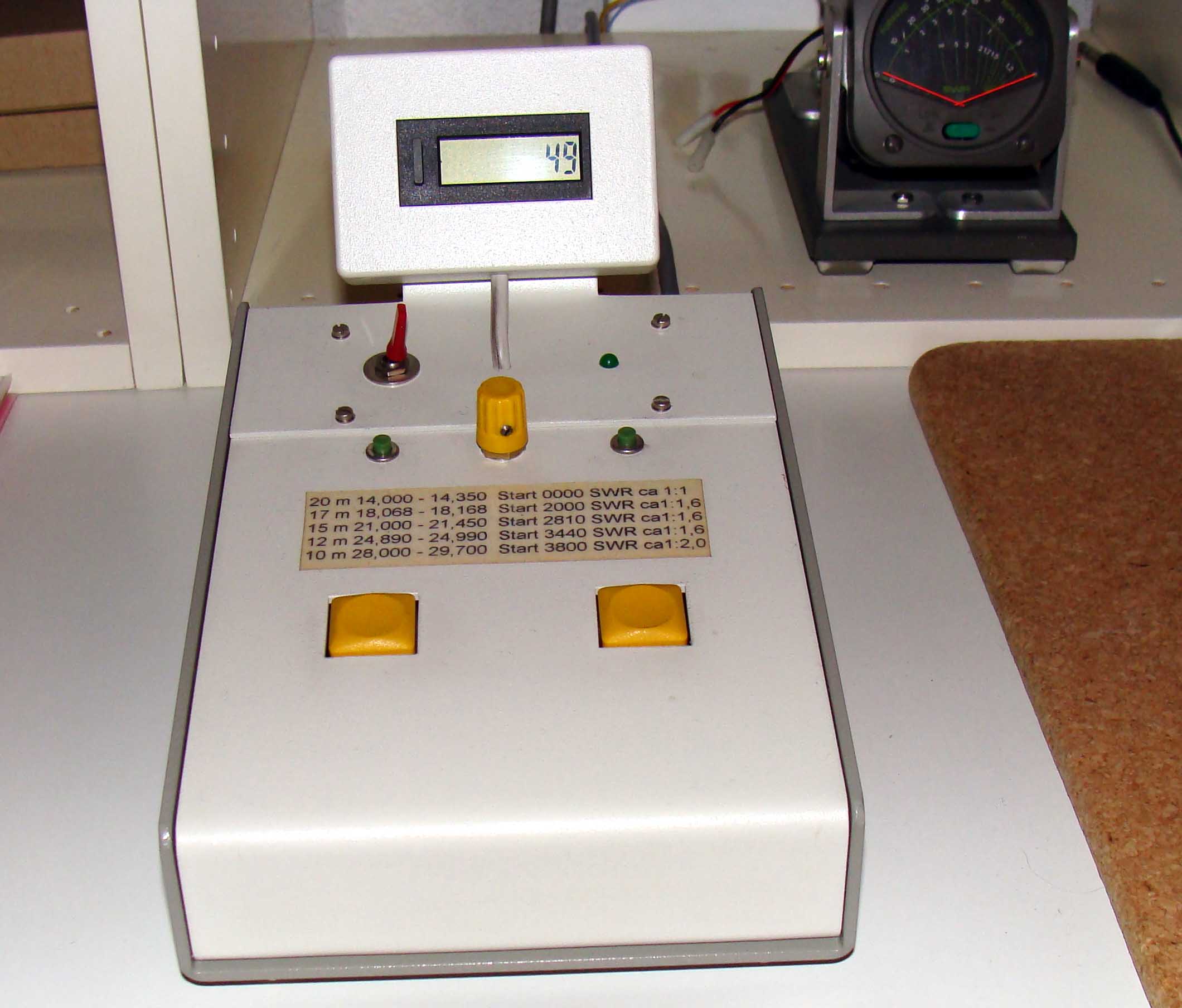

Hallo Magnetantennenbauer! Ich habe gestern im neuen Pollin Katalog eine recht brauchbaren Stepper mit Getriebe gefunden.12 Volt Unipolar,48 Schritt und 35:1 untersetzt.Nr 01-310-486. Das wären 28 x 35 =1680 Schritte :360 =4,66 Schritte pro Grad.Ein Ritzel mit 26 Zähnen wäre auch noch drauf.Diese Lösung finde ich besser als einen Getriebemotor.Was meint ihr?
