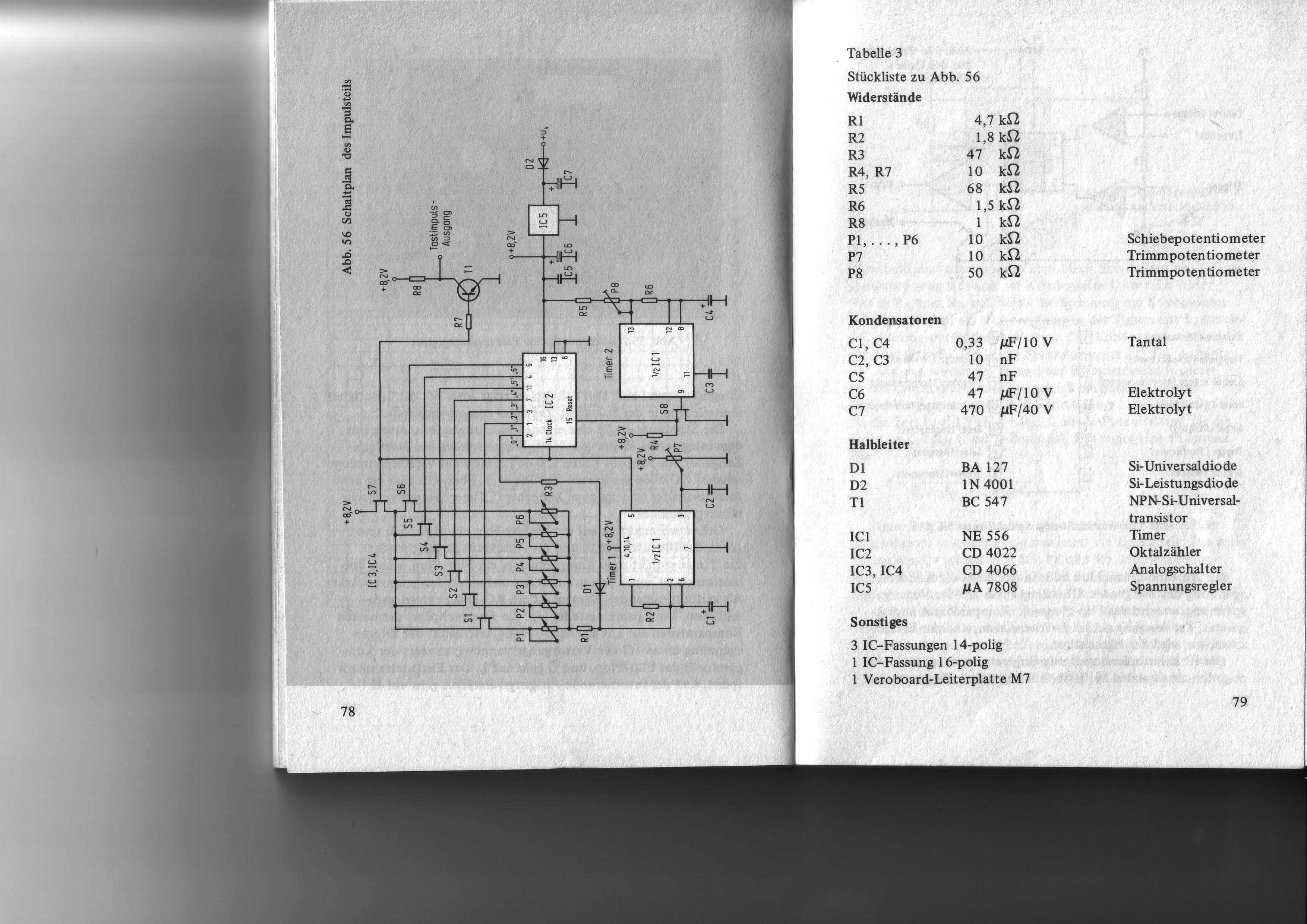

Hallo ! ich habe eine Schaltung in einem (leider sehr alten) Buch gefunden, die ich gerne nachbauen würde. Allerdings benötigt man den NE544, welchen es nicht mehr gibt. Daher habe ich mich mit etwas Googeln und recherche auf eine Abänderung mit M51660L IC eingeschossen, doch auch den gibt es kaum..! Wer kann mir helfen, ob es einen Vergleichstyp zum M51660L gibt oder wie man die Schaltung anders (aber bitte einfach) aufbauen kann..? Es handelt sich um ein PPM-System für Modellbahn. Die schaltung habe ich mal gescannt und angehängt. LG Fank

Hallo, bin ich jetzt blind oder wovon reden wir.? Ich sehe in der Schaltung einen NE556 und der sollte doch zu bekommen sein.

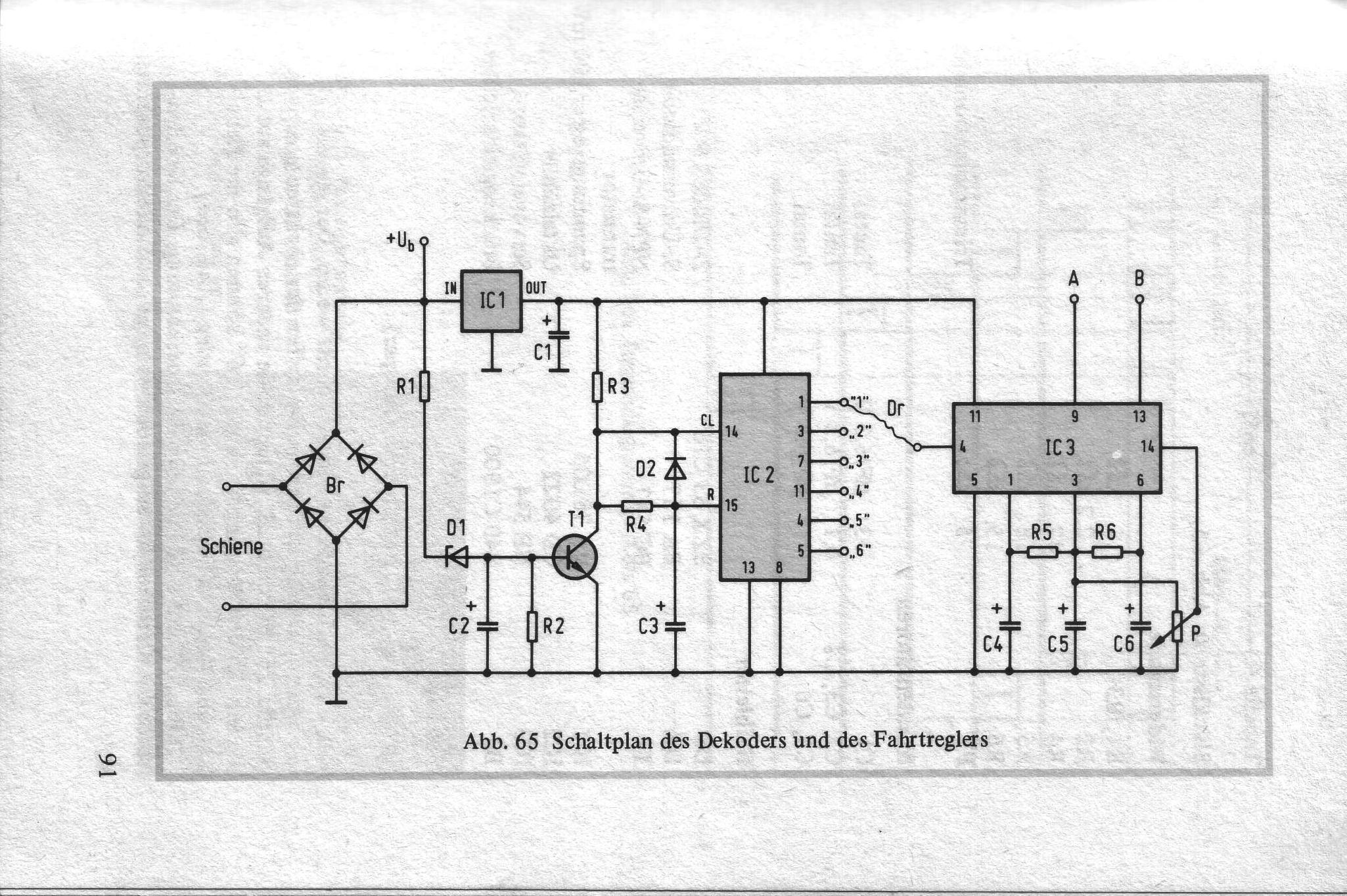

Aubacke , ich habe den falschen Plan hochgeladen - sorry ! Hier ist der richtige...

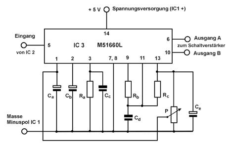

Frank H. schrieb: > ...generell ist die Funktion ja schon gegeben , oder (?) : wenn ich den RC > -Hebel langsam bewege, bewegt sich auch das Servo langsam und je nachdem > in welche Richtung ich den Hebel bewege, dreht der Servo-Motor links > bzw. rechts. Kann ich denn mit dem Signal aus IC2 der Schaltung aus > meinem Buch direkt an dem Impuls-Anschluss der Servo-Elektronik und habe > dann auch die Funktionen, die der Sender aus dem Buch bereitstellt ? > Soll ich die Schaltung des Senders mal uploaden ? > > _Frank Das wollte ich gerne wissen , speziell, ob ich direkt an den Servo-Anschluss "IMP" heran kann , oder ob die Schaltungen zu sehr unterschiedlich sind...?
Der Impulseingang entspricht Pin 5 der M51660L-Schaltung. Wenn du auf Nummer Sicher gehen willst, kannst du da noch einen 1kOhm-Widerstand als Strombegrenzung einfügen; brauchst du aber nicht.
Ok. Ist denn die Servo-Elektronik in der Lage die Signale, die der PPM Sender aus dem Buch erzeugt, auch so weiter zu verarbeiten ? Der Sender aus dem Buch arbeitet mit einem Fahrstromgerät/Impulsteil, das 6 Geschwindigkeitspotis codiert, dann als Signal in die Schienen leitet...Soll ich die Schaltung mal hier einstellen ? Wie gesagt, mit sowas kenne ich mich nicht aus. Ich kann es nur "nachbauen". -Frank
Frank H. schrieb: > Ist denn die Servo-Elektronik in der Lage die Signale, die der PPM > Sender aus dem Buch erzeugt, auch so weiter zu verarbeiten ? Wenn dein Sender Impulslängen zwischen 1 und 2ms zur Verfügung stellt, sollte das kein Problem sein. > Der Sender aus dem Buch arbeitet mit einem Fahrstromgerät/Impulsteil, das 6 > Geschwindigkeitspotis codiert, dann als Signal in die Schienen > leitet...Soll ich die Schaltung mal hier einstellen ? Das hast du in deinem ersten Post doch schon getan (liest du deine Beiträge nicht ;) > Wie gesagt, mit > sowas kenne ich mich nicht aus. Ich kann es nur "nachbauen". Solange du auch lernwillig bist, spielt das keine Rolle. So fängt i.d.R. doch jeder Bastler an.

Hi, wenn ich das richtig sehe erzeugt die Schaltung im Ausgangspost das PPM-Signal für 7 Kanäle. Das kannst Du nicht mit ner Servo-Elektronik auswerten sondern musst die Kanäle erstmal auseinanderdröseln. Such mal nach Schaltplänen für RC-Empfänger, die machten das vor ein paar Jahrzehnten auch mit Gattern usw.. Gruß, Norbert
Ja -ich habe mich grade nocheinmal eingelesen: die eingehenden Impulse werden mit den 1,5ms verglichen und wenn sie länger - max. 2ms - sind fährt die Lok in die entsprechende Richtung um so schneller, je länger die Impulse werden (dazu werden sie noch gedehnt im NE544, was ja dann wohl in der Servo-Elektronik auch so ist ?) und wenn sie kürzer sind - minimal 1ms - dann in die andere Richtung um so schneller, je kürzer die Impulse sind.Hoffe das kann die Servo-elektronik.
Norbert S. schrieb: > Hi, > > wenn ich das richtig sehe erzeugt die Schaltung im Ausgangspost das > PPM-Signal für 7 Kanäle. > Das kannst Du nicht mit ner Servo-Elektronik auswerten sondern musst die > Kanäle erstmal auseinanderdröseln. > Such mal nach Schaltplänen für RC-Empfänger, die machten das vor ein > paar Jahrzehnten auch mit Gattern usw.. > > Gruß, > Norbert Hallo ! Ja - 6 Kanäle, der 7. setzt nach 20ms wieder "Reset". Auswerten soll das ja auch der Teil der Schaltung um IC2. Die Servo-elektronik soll dann da eingesetzt werden, wo im Schaltplan IC3 (also der NE544/M51660l) sitzt - da wo Br (Brücke) den Kanal wählt...? Wäre das so ok ?
Frank H. schrieb: > Ja -ich habe mich grade nocheinmal eingelesen: die eingehenden Impulse > werden mit den 1,5ms verglichen und wenn sie länger - max. 2ms - sind > fährt die Lok in die entsprechende Richtung um so schneller, je länger > die Impulse werden (dazu werden sie noch gedehnt im NE544, was ja dann > wohl in der Servo-Elektronik auch so ist ?) und wenn sie kürzer sind - > minimal 1ms - dann in die andere Richtung um so schneller, je kürzer die > Impulse sind.Hoffe das kann die Servo-elektronik. kein Problem. Norbert S. schrieb: > Hi, > > wenn ich das richtig sehe erzeugt die Schaltung im Ausgangspost das > PPM-Signal für 7 Kanäle. > Das kannst Du nicht mit ner Servo-Elektronik auswerten sondern musst die > Kanäle erstmal auseinanderdröseln. > Such mal nach Schaltplänen für RC-Empfänger, die machten das vor ein > paar Jahrzehnten auch mit Gattern usw.. > > Gruß, > Norbert Guckst du hier: Beitrag "Re: M51660L / NE544" kompletter Schaltplan des Empfängers.
Frank H. schrieb: > Wäre das so ok ? Ja Kennst du den Fahrtregler-Bausatz von Conrad, der den M51660L verwendet?
Hi, ah, jetzt sehe ich das erst. Ok, eine normale Servoelektronik sollte es tun. Es gibt aber auch diskrete Fahrtreglerschaltungen die genau das Gleiche machen würden denn so eine Servoelektronik kann nicht viel Strom. Gruß, Norbert
Norbert S. schrieb: > Hi, > > ah, jetzt sehe ich das erst. > Ok, eine normale Servoelektronik sollte es tun. > Es gibt aber auch diskrete Fahrtreglerschaltungen die genau das Gleiche > machen würden,denn so eine Servoelektronik kann nicht viel Strom. > > Gruß, > Norbert Daher , will ich ja auch noch einen Schaltverstärker für die Wechselstrommotoren von Märklin dahintersetzen - ist in dem Buch ebenfalls so gemacht und beschrieben, das wäre kein Problem. Sind ganz normale Transistoren. > Es gibt aber auch diskrete Fahrtreglerschaltungen die genau das Gleiche > machen würden Wie sähen die aus ?? Das wäre auch noch interessant. Das erledigt ja normalerweise eben der NE544 oder der M51660L. Hast Du evtl. einen Schaltplan ?
