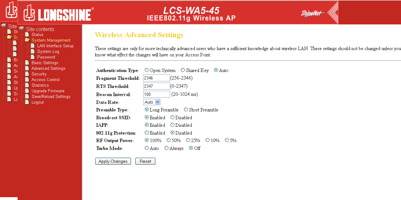

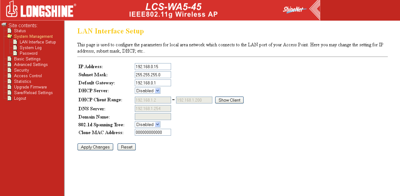

hmm...vllt. ist es ja tatsächlich eine falsch gewählte Konfiguration? Also: Ich habe beim Router, dem AP und dem Nas die gleiche Gateway-IP. Sowohl der NAS als auch der AP haben eine IP, die nur von der gateway divergiert in dem Zahlenblock nach dem letzten Punkt (192.168.0.XXX). Der Router selbst hat keine IP, wenn ich ihn ansteuern will, tippe ich die Gateway-IP ein. Nochmal zu Erinnerung: Nas läuft im Lan problemlos, und Inet über Wlan über AP läuft auch problemlos. NAS + AP läuft recht ordentlich, bis auf einmal diese starken Timeouts kommen. Ich habe mal drei Bilder über die Konfiguration des APs on gestellt, vllt. habt ihr ja noch ne Idee, was da falsch eingestellt ist bzw. falsch laufen könnte? Lg und Danke für eure Hilfe, Lara
kA was Turbo-Mode ist, vielleicht mal umstellen. Ansonsten anderen AP kaufen mit 802.11n. > Der Router selbst hat keine IP, wenn ich ihn ansteuern will, tippe ich > die Gateway-IP ein. Der Router ist ja das Gateway.
Dem Wesen nach ist WLAN ein drahtloser Hub, kein Switch - d.h. man muss sich die Bandbreite mit anderen Usern und Störungen teilen. Wenn das WLAN unterbrochen wird, kann es nur an sowas liegen. Davon abgesehen würde ich sämtliche proprietären (firmeneigenen) Einstellungen oder Erweiterungen des Protokolls deaktivieren, denn die fressen Bandbreite, stören vermutlich andere und es ist nicht sicher, dass der eigene Empfänger (Laptop) damit zurechtkommt. P.S. vlt. ist auch die Lease-Time für DHCP zu kurz eingestellt oder der DHCP-Server ist eingeschaltet, trotz fester IP oder ... oder ...
Frank Esselbach schrieb: > P.S. vlt. ist auch die Lease-Time für DHCP zu kurz eingestellt oder der > DHCP-Server ist eingeschaltet, trotz fester IP oder ... oder ... Bei einer Fritzbox im Netz sollte man auch mal schauen das nicht zwei DHCP Server aktiv sind. Generell würde ich immer die Fritzbox als DHCP einsetzen und beim AP deaktivieren, so weiß man wer das übernimmt und falls man mal gegen einen AP ohne DHCP austauscht ist auch nicht die Verwunderung groß wenn einiges nicht mehr läuft.

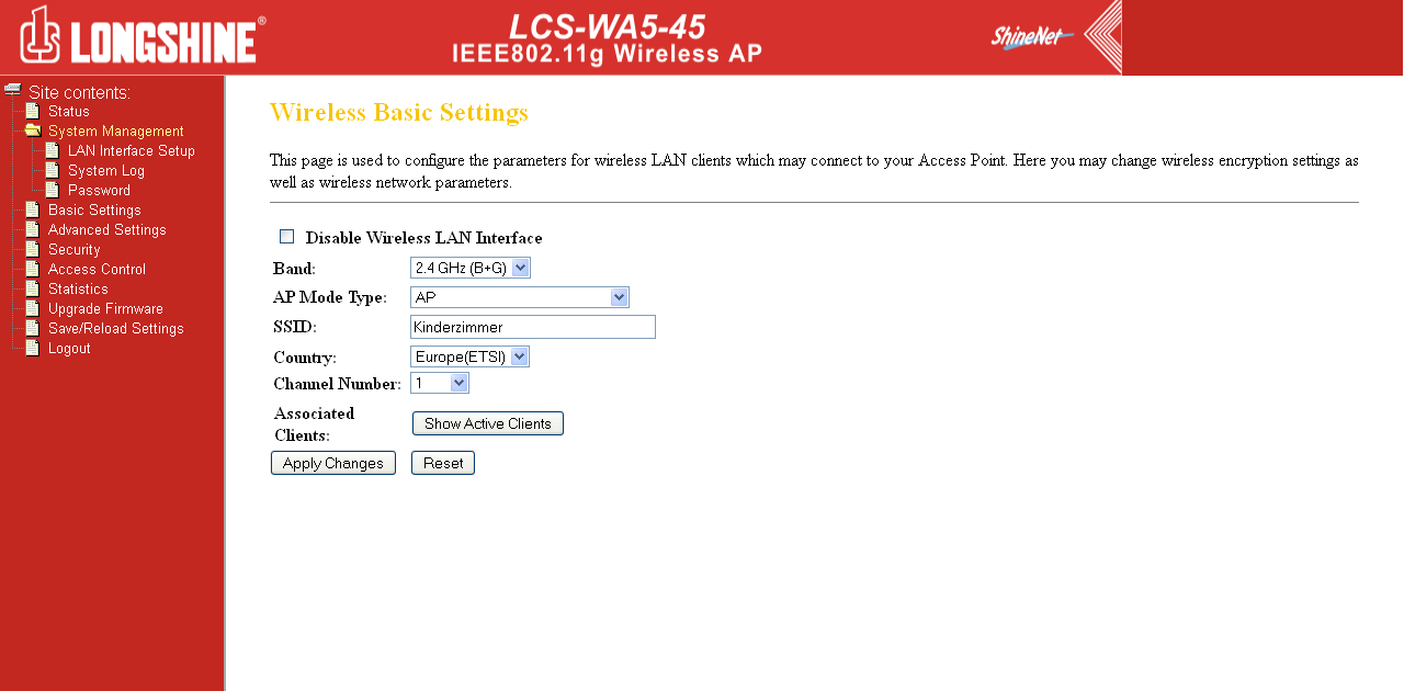

Lad dir das Tool inssider runter und analysiere damit deine WLAN-Umgebung. Stell deinen Accesspoint/Router anschließend auf einen Kanal ein, der am wenigsten von anderen WLANs genutzt wird. Im 2,4-GHz-Band gibt es nur drei Kanäle, die überlappungsfrei arbeiten, nämlich 1/6/11. Wenn in deiner Reichweite viele WLANs betrieben werden, wird es schwer bis unmöglich, einen störungsfreien Betrieb hinzubekommen. In Wohnsiedlungen sind 20-30 Funknetze auf einem Haufen keine Seltenheit. http://www.metageek.net/products/inssider/
