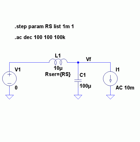

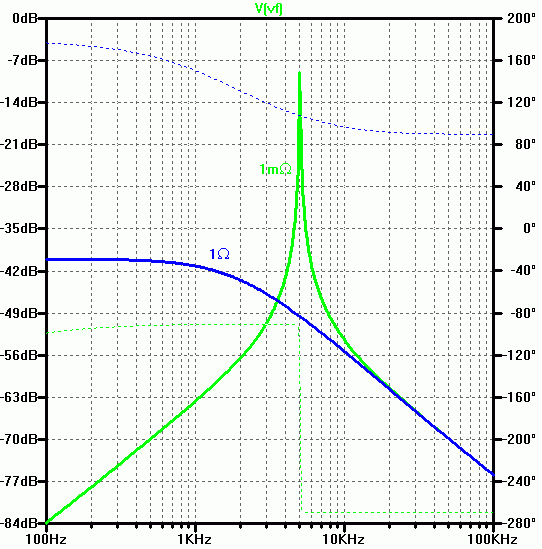

10uH mit 100uF ergibt eine Resonazüberhöhung bei 5kHz. Abhilfe schafft ein Widerstand(1 Ohm) in Serie mit der Spule(Bead).

@Dötz Eigentlich hatte mich ja gestern MaWin an das Einfügen eines Serienwiderstandes in einem anderen Thread erinnert. Im Anhang siehst du wie man das mit LTspice simulieren kann.
Dötz schrieb: > Jetzt muss ich nur noch verstehen was Resonanzüberhöhung > ist damit ich das Problem beim nächsten mal selbst verstehe... Es wackelt heftig an der Betriebsspannung des OPV, da diese ja inmitten des Filters abgegriffen wird. http://de.wikipedia.org/wiki/Saugkreis Das ruft diese Instabilität dann hervor.

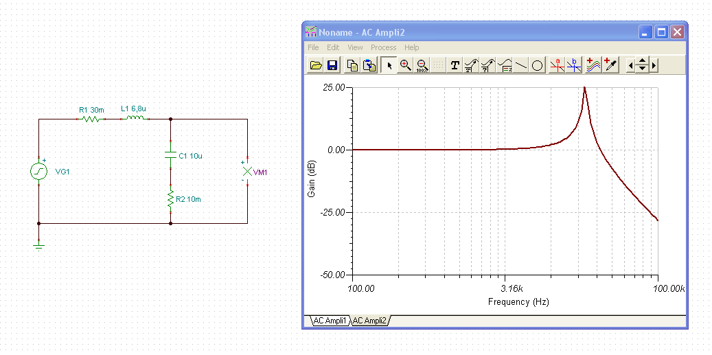

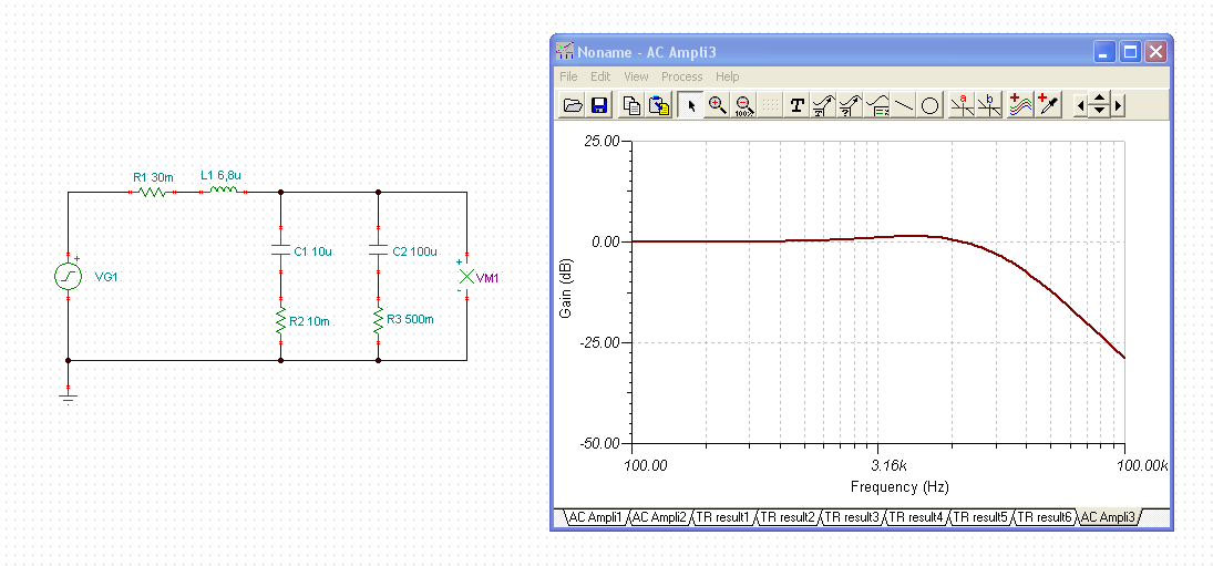

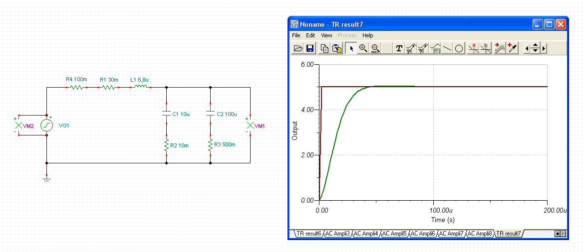

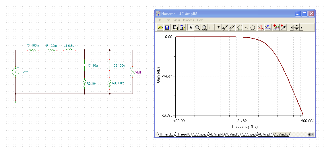

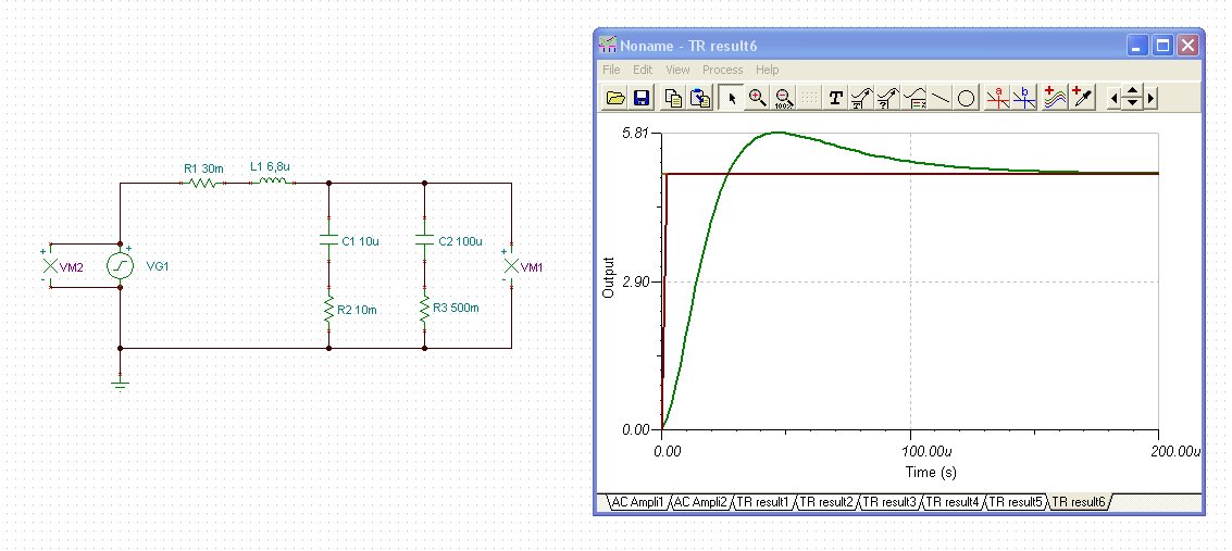

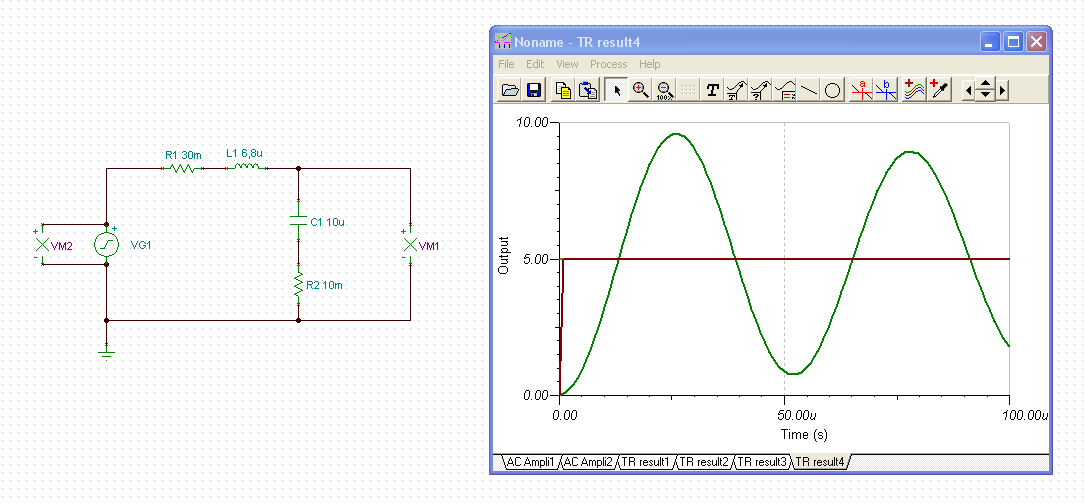

>Es gibt in Wirklichkeit keine unbedämpften (? ungedämpften) >Schwingkreise, da Induktivität als auch Kapazität parasitäre Elemente >enthalten, die den Schwingkreis dämpfen. Also, dann rechnen wir mal, was ich erst neulich gesehen habe: Stehende 6,8µH Induktivität von Fastron mit 30mOhm DC-Widerstand plus 10µF X7R Highcap mit 10mOhm DC-Widerstand. Minimum R zur Unterdrückung der Resonanzüberhöhung R >= SQRT(2 x L / C) = 1,2 Ohm. Tatsächlicher Bedämpfungswiderstand 40mOhm! Parallelschalten eines "schlechten" Elkos kann aber helfen, die Situation zu entschärfen.
Mit dem zusätzlichen "schlechten" Elko reicht schon ein zusätzlicher 100mOhm Serienwiderstand, um die Resonanz praktisch zu eliminieren.
geht aber so einfach (dämpfen nur mit dem Elko-ESR) nicht bei
Schaltungen welche zb -40°C bis +85°C Temperaturbereich haben. Der ESR
ändert sich da schon um den Faktor 10 und mehr.
Der Dämpfungskondensator (welcher ja den DC-Anteil am
Dämpfungswiderstand abblockt) muss grob immer den Faktor 10 mehr haben.
Also wenn Folie oder Keramik->größer.
Aber man kann auch mit einem LR-Glied parallel zur Filterdrossel
dämpfen. Die Dämpfungsdrossel muss keinen hohen Biasstrom können, daher
nicht groß. So wird das ganze um Welten Temperaturunabhängigger als die
Dämpfung mittels ESR. oder ESR+Widerstand.
Will damit nur sagen, dass auch mit LR-Gliedern gedämpft werden kann was
bei machen SMPS Anforderungen Vorteile bringen kann...
MFG Fralla
