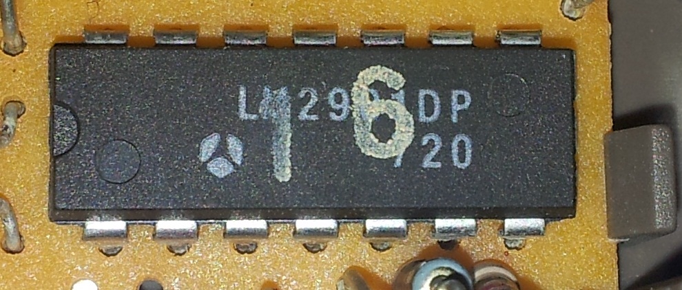

Hi, ich wollte gerade ein Infrarot Dimmer(Siemens 5TC5 101 heißt der Sender) mit einem µC ansteuern. Da ich meinen LA nicht zur Hand habe, wollte ich ins Datenblatt schauen, aber über die Chipkennung wurde drübergeschrieben. die "16" geht leider nicht runter. Kennt jemand diesen Chip, bzw. ist die Bezeichnung bekannt? Ich kann nur LV29?DP lesen, wobei das LV nicht sicher ist, aber darunter finde ich nichts.
Mike Mike schrieb: > aber über die Chipkennung wurde drübergeschrieben. die "16" geht leider > nicht runter. Womit hast du es bereits versucht? > Ich kann nur LV29?DP lesen, wobei das LV nicht sicher ist, aber darunter Für mich sieht es eher nach LM2901DP aus.
Ein Comparator? GLaube ich weniger, da es der einzige IC ist und der soll schließlich die IR Signale erzeugen. Der Chip ist Übrigends von Thomson-CSF
Ich habe es mit LV29 ,LU29, LII29 probiert und Schlüsselwörter wie Encoder, IR, Infrared etc.
Magnus Müller schrieb: > Mike Mike schrieb: >> aber über die Chipkennung wurde drübergeschrieben. die "16" geht leider >> nicht runter. > > Womit hast du es bereits versucht? Noch mal: Womit hast du versucht die Schmiererei zu entfernen? Versuche es mal mit Aceton oder Universalverdünnung. Alternative hierzu: Nagellackentferner.
Das scheint ja echt ein Comparator zu sein, ich hätte gedacht, dass das Gerät schon einen modernere Technologie verwendet. Aber ok, dann ist die Bezeichnung gefunden, danke euch :)
Jetzt erschließt sich mir auch, warum da nur ein Comparator drin ist. Die Schaltung besitzt nur zwei Taster, damit man einen "breiten" Knopf verwenden kann. Beide Taster sind nur für eine Funktion gedacht...
