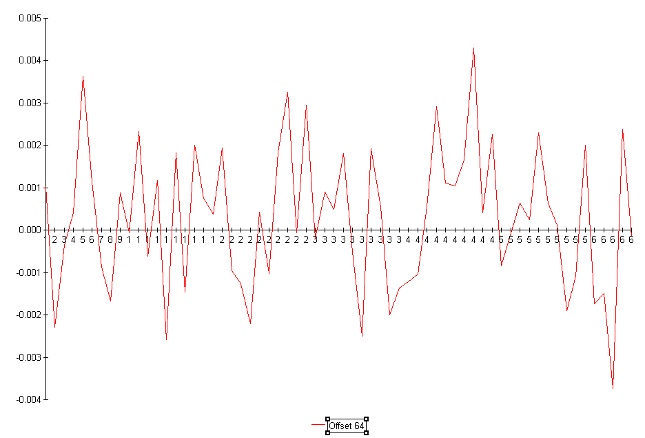

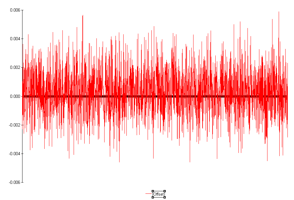

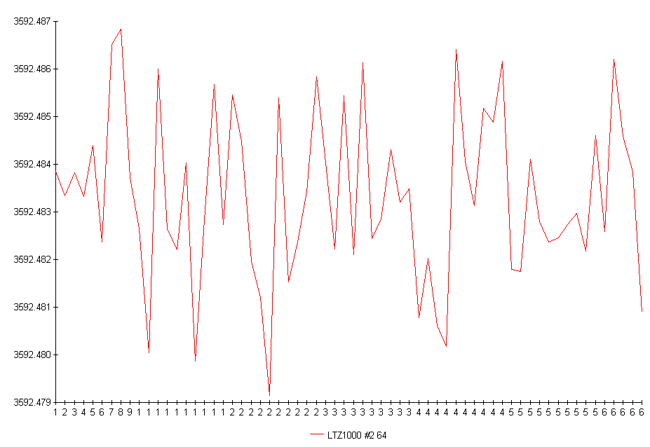

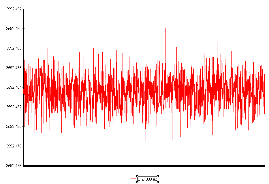

Hallo, möp schrieb: > Statistische Methoden sind hier sicherlich die bessere Wahl. sehe ich genau so. Allerdings ist mir noch nicht so ganz klar wie die t-Verteilung im praktischen Fall anzuwenden ist. Die brute force Methode wäre aus der Standardabweichung und den Meßwerten für die Spannungswerte um den Mittelwert die Wahrscheinlichkeitsdichte aufzusummieren. Oder multiplizieren? Luky schrieb: > Von LT gibts hierzu die hervorragende Appnote 86 Kenne ich: meine LTC2400 habe ich ähnlich der AN86 linearisiert. Allerdings weiß ich nicht was die ANs mit dem Thema Rauschen zu tun haben. Ich habe mal 2 Meßdateien angehängt (jeweils 10 Minuten) 1. Offset-Messung in Millivolt mit kurzgeschlossenem Eingang Mittelwert: 0.000342334 mV Standardabweichung: 0.001675056 mV 2. Messung LTZ1000-Referenz #2 mit Spannungsteiler 2:1 Mittelwert: 3592.483633 mV Standardabweichung 0.001737654 mV Die Frage ist: kann man mit beliebigen 64 aufeinanderfolgenden Meßwerten durch statistische Auswertung auf den entsprechenden Mittelwert kommen? Und mit welchem Fehler? mit 95% bzw. 99% Wahrscheinlichkeit. Gruß Anja
Meiner Meinung nach sieht das Signal nicht wie gleichverteiltes Gaussches Rauschen aus. Da liegt eher eine Störung drauf. Mach mal eine FFT (mit "richtigem" Fenster) über möglichst viele Messdaten. Wenn es reines Gaussches Rauschen ist, nimmt man am besten den arithmetischen Mittelwert. Ist die Störung periodisch, sollte man diese entweder beseitigen oder über eine volle Anzahl von Perioden mitteln. Irgendwelche statistischen Tricks kenne ich da leider nicht, lasse sie mir aber auch gerne erklären...
