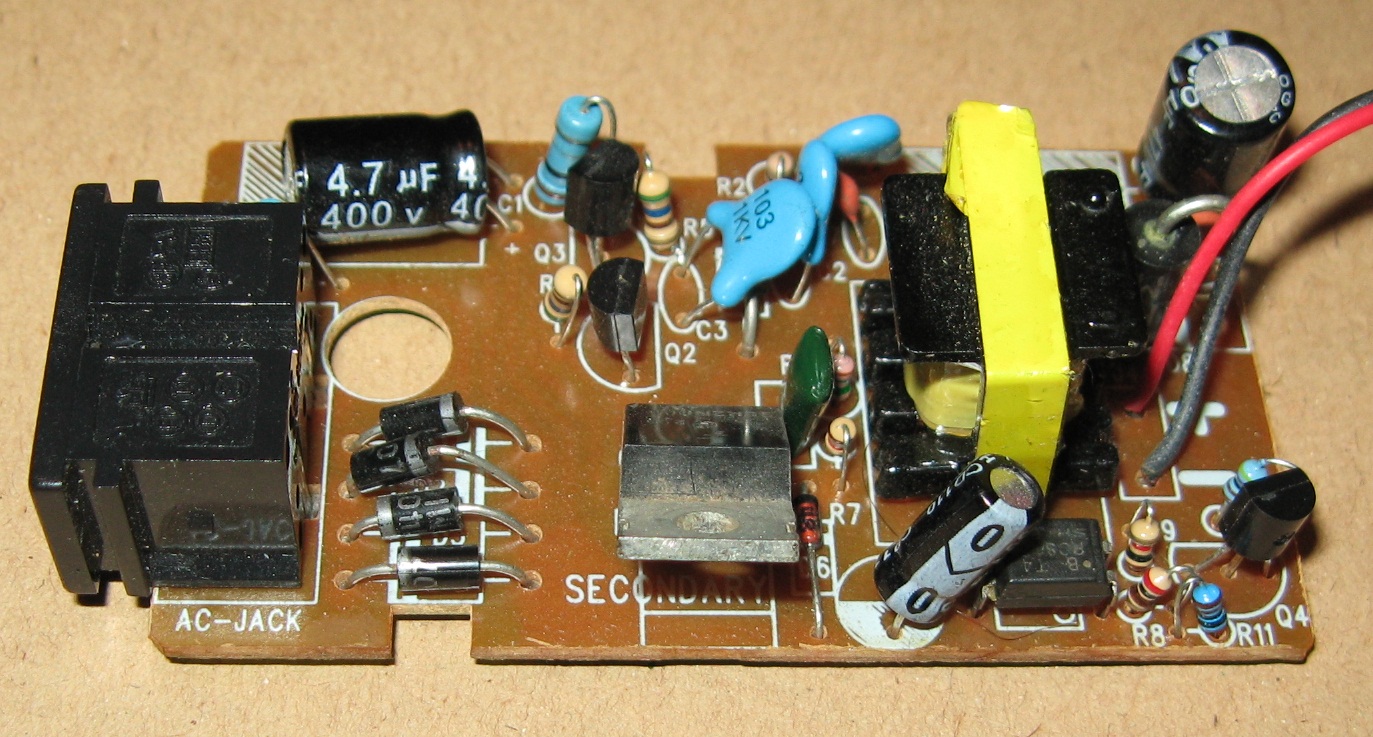

Kann mir Jemand ein Ersatz/Analog MOSFET für ein SSR2N60A empfehlen?
Google spuckt da nichts raus udn ich habe leider nicht den Überblick :-/
danke im voraus

das teil ist ein IPAK-Gehäuse und befindet sich in einem 3,15V  Cannon
Netzteil. Es liefert zwar die 3,15V aber nicht die nötigen Ampere.

von mhh (Gast)
Beinhaltet das Netzteil ev. die Ladeelektronik mit und reagiert deshalb
anders als von Dir erwartet?
Aus Beschreibungen zum Gerät geht das leider nicht hervor. Es könnte
also sein, daß es nur an der Kamera angesteckt macht was es soll.
von silvi s. (silvi)
das netzteil hat keine ladefunktion
mit einem voltcraft netzteil funktioniert die kamera problemlos in jedem
modus.
mit bildanzeigemodus (wenig strom verbrauch) funktioniert ja das
canon-netzteil, nur wenn die linse ausgefahren werden soll und der chip
auch noch strom verbraucht, geht es in die knie

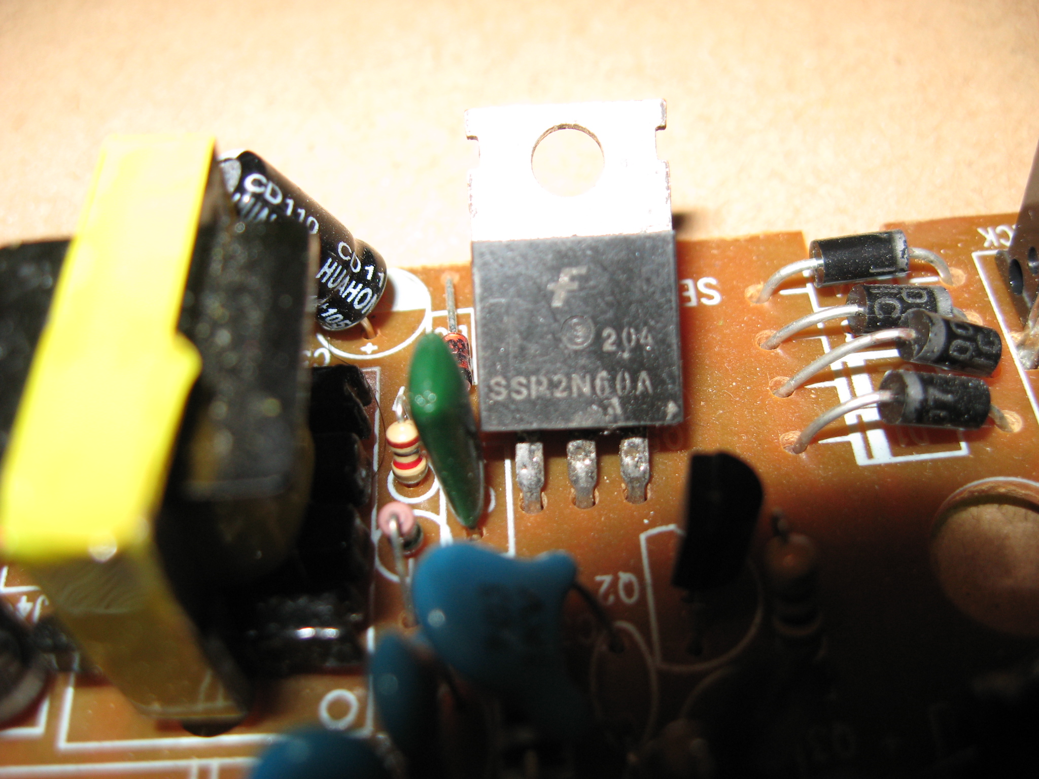

von hinz (Gast)
Und vor allem ist da kein SSR2N60A verbaut.
Deine Postings sind also nur dumme Trollerei.

von hinz (Gast)
xxx xxx schrieb:
> woher nimmst du bloß nur deine weißheit
Ich kann ein R von einem P unterscheiden, und I-Pak von TO-220.

von Jens G. (jensig)
Das ist eindeutig ein SSP, kein SSR - man muß ja nicht jeden Dreck und
Kratzer als Bestandteil eines Buchstaben werten.
Aber egal - wenn das NT an sich noch geht, dann sind's wohl eher die
Kondis. Oder es wurde zu viel versprochen bei dem NT.
danke @jensig
tja.... so kommt es...wenn man im Nachhinein, mit der  Makrofunktion
einer Kamera mehr sieht als man selbst mit bloßem Auge vorher....
dann werde ich mal die Kondis bemühen.
wenn das auch nichts bringt, dann ist dat teil, wohl ein plagiat...
