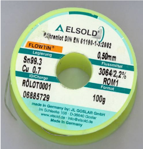

Entlötlitze schrieb: > Da ich gleich von Beginn an bleifrei löten möchte, würde ich noch gerne > ein bleifreies Lot kaufen, aber welches ist da gut? hm, ich denke, daß man als "Hobby-Bastler ohne Löterfahrung" mit bleihaltigem Lot bessere erste Ergebnisse erzielt. Meine Entlötlitze ist 25 Füße lang und 1/10 Daumen breit (für diejenigen die mit den Körpermaßeinheiten nicht so vertraut sind: 7,5 m / 2,5 mm). Hersteller/Produktmarke ist wohl "chem-wik rosin", mit gegurgele bekommt man da auch entsprechende Produkt-Datenblätter. Woher ich die hatte weiß ich grad nicht mehr, aber sie funktioniert ganz gut. Für den normalen Bedarf reicht mir die 2.5 mm Litze gut aus, die nutze ich auch für SMD-Bauteile. Für ganz kniffelige Sachen habe ich noch schmalere Litze (1/20 Daumen breit)
Entlötlitze schrieb: > Da ich gleich von Beginn an bleifrei löten möchte, würde ich noch gerne > ein bleifreies Lot kaufen, aber welches ist da gut? > Flußmittel brauche ich ebenfalls. Bin auch der Meinung, dass mit Blei löten zu Hause das Leben deutlich einfacher macht (Lot mit integriertem Flussmittel kaufen). Flussmittel ist oft unverzichtbar. Ich brauce meistens so einen Stift (wie ein fetter Filz-Marker) wo man die Spitze eindrücken kann. Manchmal ist auch "Löthonig" hilfreich.

Die meisten Lötdrähte von Stannol lassen sich gut löten, z.B. Stannol Lötdraht ECOLOY Kristall 400 TSC, Sn95,5Ag3,8Cu0,7 Bekommst du z.B. bei pkelektronik.com 0,7mm ist recht universell, ich nutze aber auch 0,5 oder 1mm, je nach Situation. Wenn du nur eine Rolle kaufen willst, besser etwas dünner, als zu dick. Leider sind die Preise für Lote in letzter Zeit stark angestiegen.

Nano Oschi schrieb: > Ich loete ausschliesslich bleifrei. Ich mittlerweile auch. Mein Favorit ist dabei mittlerweile Sn 100 Ni+ von Felder, vergleichbare Lote (teilweise auch als "Germanium" pder so bezeichnet) gibt's auch von anderen Herstellern. Die Legierung ist laut Aufdruck Sn99,3CuNiGe. 3,5 % Flussmittel, Typ "EL" (das ist ein "no-clean" Flussmittel). Den Draht habe ich in 0,5 mm Durchmesser, die Rolle ist auch nach mehr als zwei Jahren noch so voll, dass die äußeren Windungen runterrutschen. :) No-clean ist zwar nicht so aktiv wie die Alternativen, dafür kann man es in den meisten Fällen (alles außer Betrieb im Außenbereich) wirklich drauf lassen. Dafür habe ich dann noch einen Flussmittelstift und für ganz hartnäckige Fälle (uralte, stark oxidierte Drähte oder so) Löthonig. Separates Flussmittel braucht man beim bleifreien Löten häufiger als beim Löten mit bleihaltigen Loten, da durch die um 30 K erhöhte Lötkolbentemperatur das Flussmittel viel schneller verdampft. Ich habe auch noch eine Zinn-Silber-Kupfer-Legierung (sogenanntes SAC-Lot, für Sn-Ag-Cu) als dickeren Draht da, wenn man mal Klempnerlötungen machen muss. ;-) Den hatte ich vor dem Tipp mit dem Sn100Ni+ gekauft, auch diese Rolle ist noch ziemlich voll. Man kann also wohl mit mindestens 10 Jahren Lebensdauer im Bastlerbetrieb rechnen. Wichtig fürs bleifreie Löten ist es, dass die Wärme vom Heizelement gut zur Spitze weitergeleitet wird. Ich habe hier einen Weller-Lötkolben WSP80, das Konzept der kurzen, gedrungenen Spitzen und der Spitzenhülsen zum schnellen Wechseln gefällt mir. Ein No-Name-Lötkolben mit gleichen Wärmeeigenschaften wird sicher genauso gut gehen. Löttemperatur für bleifrei ist typisch 350 °C (bleihaltig 320 °C).

Moin! Gute Idee, gar nicht erst mit dem verbleiten Löten anzufangen. Ich löte seit Jahren nur bleifrei und ärgere mich heute, daß ich vor der Umstellung noch ein Kilo verbleites Lot gekauft haben. Rausgeschmissenes Geld! Ich habe nach längeren Versuchen endlich das "richtige" bleifreie Lötzinn gefunden, mit dem man fast so gut Löten kann wie mit bleihaltigem Lot: Sn99.3Cu0.7 von Elsold. Siehe auch angehängtes Bild. Carsten
> Mein Favorit ist dabei mittlerweile Sn 100 Ni+ > von Felder, vergleichbare Lote (teilweise auch als "Germanium" pder so > bezeichnet) gibt's auch von anderen Herstellern. Die Legierung ist > laut Aufdruck Sn99,3CuNiGe. Was gefällt Dir an diesem Lot besser als an anderen bleifreien? Wenn ich das richtig gesehen habe ist da die Schmelztemp. mit 227°C nochmal 10 Grad höher als bei anderen Legierungen. Das klingt für mich erst mal nach einem Nachteil. Wenn ich kann löte ich verbleit, wenn es bleifrei sein muß verwende ich bisher Stannol HS10 Sn96Ag3Cu1. Aber ich finde verbleit bequemer weil die Lötspitze nicht so schnell oxidiert und häufig gereinigt werden muss. Gruß, Gerd
Gerd E. schrieb: > Was gefällt Dir an diesem Lot besser als an anderen bleifreien? Dass die Verarbeitung, bis auf die höhere Temperatur natürlich, sich praktisch nicht von verbleiten Loten unterscheidet. Im Prinzip bekommt man damit auch wieder glänzende Lötstellen hin. > Wenn ich > das richtig gesehen habe ist da die Schmelztemp. mit 227°C nochmal 10 > Grad höher als bei anderen Legierungen. Nö, die unterscheidet sich nicht von den üblichen SAC-Legierungen. > Aber ich finde verbleit bequemer weil > die Lötspitze nicht so schnell oxidiert und häufig gereinigt werden > muss. Was sich hier wirklich gut macht ist so ein Stahlwolleschwamm. Vor dem Löten einfach kurz die Spitze abwischen und dann löten. (Nach dem Löten schützt die Oxidschicht dann erstmal die Spitze ein wenig.)
>> Was gefällt Dir an diesem Lot besser als an anderen bleifreien? > > Dass die Verarbeitung, bis auf die höhere Temperatur natürlich, sich > praktisch nicht von verbleiten Loten unterscheidet. Im Prinzip > bekommt man damit auch wieder glänzende Lötstellen hin. Ob es glänzt oder nicht ist mir nicht so wichtig wenn die Lötstelle ordentlich ist. Was mir bei der Verarbeitung von dem bleifreiem Lot bisher aufgefallen ist, ist daß man häufiger nachfluxen muss weil das Flux schon verdampft ist und das man bei Lötstellen mit hohem thermischem Abfluss (z.B. Groundplane, viele Vias,...) mehr aufpassen muss. Bei dem Sn96Ag3Cu1 sieht man außerdem eine schlagartige Farbänderung wenn das Lot erstarrt. Was für Unterschiede meinst Du? >> Wenn ich >> das richtig gesehen habe ist da die Schmelztemp. mit 227°C nochmal 10 >> Grad höher als bei anderen Legierungen. > > Nö, die unterscheidet sich nicht von den üblichen SAC-Legierungen. Schau mal hier: http://www.felder.de/tl_files/felder/pdf/downloads/Produktinformation/NiGe-Elektroniklote.pdf Danach hat das Sn100Ni+ 227°, das Sn95Ag+ dagegen 217° Schmelztemp. >> Aber ich finde verbleit bequemer weil >> die Lötspitze nicht so schnell oxidiert und häufig gereinigt werden >> muss. > > Was sich hier wirklich gut macht ist so ein Stahlwolleschwamm. Meinst Du wirklich Stahlwolle oder Messingwolle? Echte Stahlwolle ist mechanisch sehr aggressiv und kann leicht die Schutzschicht der Lötspitze verkratzen. Ich hab Messingwolle. Bei Verbleitem stech ich da hin und wieder mal rein und gut ist. Bei Bleifrei muss ich das wirklich regelmäßig machen, hin und wieder auch ein Blick auf die Spitze werfen und dann evtl. mit der Messingbürste oder dem chemischen Verzinner Ablagerungen entfernen. Gruß, Gerd

Meine Empfehlungen: bleifrei: PF606-R von Shenmao Solder (Sn96.5% AG3% Cu0.5%) bleihaltig: Fluitin 1532 von Alpha-Fry (Sn60% Pb38% Cu2%) jeweils in den Stärken 0,3mm und 0,5mm Wobei ich selbst ausschließlich mit dem Fluitin löte, ein geniales Zeug mit ordentlich Flussmittel drin. Entlötlitze: Rosin SD von Chemtronics
Das von Felder kann ich nicht empfehlen. Habe mit vor 2Wochen diese hier gekauft: http://de.rs-online.com/web/p/products/1047656/?searchTerm=1047656&relevancy-data=636F3D3126696E3D4931384E525353746F636B4E756D6265724D504E266C753D656E266D6D3D6D61746368616C6C26706D3D5E5C647B367D247C5E5C647B377D247C5E5C647B31307D2426706F3D313426736E3D592673743D52535F53544F434B5F4E554D424552267573743D313034373635362677633D4E4F4E4526 Leider funktioniert das Zeugs einfach nicht gut. Benutze zwar bleifreies Lot, aber mit dem alten ging es ja auch ohne Probleme... Björn

Wir nehmen hier das BF32-3 von Amasan. Wichtig ist unserer Erfahrung nach ein hoher Silberanteil (hier 4%) - alles andere find ich praktisch unlötbar. Die fertigen Lötstellen unterscheiden sich optisch nicht von bleihaltigen - der Glanz ist genauso schön (wenn man denn Wert darauf legt ...) Fürs Ausprobieren gibt es das auch in 50g und 100g-Rollen. Wie andere schon sagten: lieber zu dünn nehmen als zu dick. Hier wird mit 0,5mm gearbeitet - ohne Probleme oder Lupe bis 0,5mm pitch Chris D.
