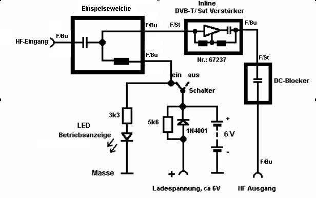

Einen 20 dB Verstärker von 3 MHz bis 2 GHz! kann man sich ganz einfach ohne viel herumzulöten aus Industrie-Sat Bauteilen bauen. Man benötigt nur einen DVB-T Verstärker und eine Einspeiseweiche und die nötige Stromversorgung. Ideal auch als Antennenverstärker für VHF, UHF und auch für Kurzwelle ab 3 MHZ. Näheres stand im Funkamateur Ausgabe 12/2011
Dann kauf ich jetzt meinen 23cm ATV Empfänger fix und fertig bei Obi ?

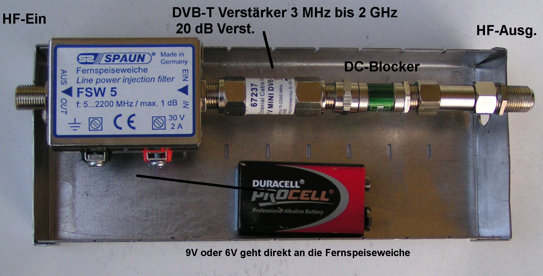

Da ist alles ein wenig falsch. Zum einen ist die Weiche anders rum wie im Schema. Der Verstaerker auch. Was soll die 9V Batterie ? Den Verstaerker speisen ? Die Batterie ist nach einer Stunde weg.

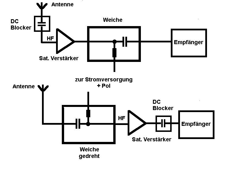

stimmt nicht, die Weiche ist nur an der anderen Seite des Verstärkers wie im Schaltbild gezeigt. Dies deshalb, damit man mit leicht montierbaren F-Buchsen aus dem Gehäuse raus kommt. Man kann die Weiche aus andersrum montieren, dann sieht es so aus. Stromaufnahme beträgt 30 mA, daher gut 3 Stunden Betrieb mit 9V.

Bezüglich Rauschen sollte die Einspeisung unbedingt an der Ausgangsseite des Verstärkers eingefügt werden!!!
@Peter: > Bezüglich Rauschen sollte die Einspeisung unbedingt an der Ausgangsseite > des Verstärkers eingefügt werden!!! Wenn man VOR dem Verstärker keine Gleichspannung haben will ( wg. möglichem Kurzschluss ) bräuchte man dort eben den DC-Blocker, und der dämpft das Nutzsignal ebenfalls. Dann käme alles praktisch auf's Gleiche raus.
erstens dämpft der DC Blocker nur minimal, da 100nF zweitens war der Beitrag des Peter sicher ironisch gemeint (Am Ausgang einspeisen), hi
er mag es ernst meinen , ob er hilfreich ist entscheiden die 3µH welche längs des Verstärkerchens liegen, denn nur die trennen Ausgang und Eingang für di/dt.
Laut Artikel im FA beträgt die gemessene Gesamtinduktivität 100µH.
