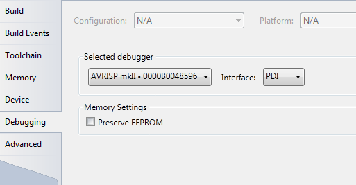

Hat die schon einer getestet? Ist das lästige Klicken durch 3 Etagen bis zum Flashen durch einen Button wie in 4.xx gelöst? http://www.atmel.com/dyn/products/tools_card.asp?category_id=163&family_id=607&subfamily_id=1965&tool_id=17433 Ingo
Ingo schrieb: > Ist das lästige Klicken durch 3 Etagen bis > zum Flashen durch einen Button wie in 4.xx gelöst? Das funktioniert mit dem AVRISP MKII doch schon seit der Version: Atmel AVR Studio 5 (Version: 5.0.1163) Gruß xmega
Kannst du mir sagen wie dieser Button aussieht bzw. wie er heißt? Ich habe nur den mit dem IC und dem Blitz, aber wenn ich auf den klicke muss ich noch zweimal klicken bevor er das Programm in den Flash haut. Grüße, Ingo
Das funktioniert leider nicht mit den ATMEGAs, die mit DebugWire kann man mit dem Kunstgriff wunderbar abschießen.
Knut Ballhause schrieb: > die mit DebugWire kann > man mit dem Kunstgriff wunderbar abschießen. Was meinst du mit "abschießen"? Ansich finde ich 5.0 gar nicht schlecht. Schöner Editor! Aber das mit dem Programmieren ist nervig. Da sollte es auch eine Klicki-Bunti Lösung geben. Ist Jörg Wunsch nicht für Atmel tätig? Grüße, Ingo
Ingo L. schrieb: > Was meinst du mit "abschießen"? Man kann auf die Weise mehr oder weniger unabsichtlich (Sicherheitsfrage ignorieren) die DebugWire-Fuse setzen und somit das SPI deaktivieren. Dann war´s das, weil der AVR-ISP mkII diese Fuse nicht wieder rücksetzen kann. Man braucht dann einen Programmer, der das kann.
