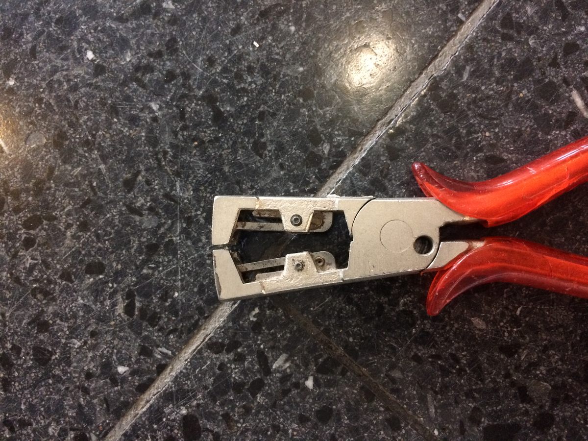

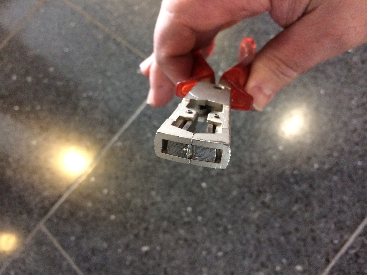

Hallo, weiß hier zufällig jemand wo man so eine Abisolierzange her bekommt?
z.B hier: http://www.yatego.com/pauli-parts/p,576c87464b1f8,54198ef7e55a22_4,stahlwille-vde-abisolierzange-selbsteinstellend-verchromt-160-mm-isoliert Einfach mal nach: "Abisolierzange selbsteinstellend" googeln, Bilder anzeigen lassen & schon findet man einiges an Modellen, die dem abgebildeten sehr ähnlich sind.
zinn schrieb: > Hallo, > weiß hier zufällig jemand wo man so eine Abisolierzange her bekommt? Nicht wirklich... So sah meine erste Abisolierzange in den 70igern aus, irgendwo vom Wühltisch. Bin damit überhaupt nicht klar gekommen, hab unmittelbar danach ein anderes Billigmodell mit Stellschraube mitgeordert. Das hats leidlich getan, bevor ich auf ner Messe eine funktionsfähige Automatik mit einstellbarem Anpressdruck eingepackt habe. Mittlerweile nutze ich eine Jokari und für feine Adern habe ich mir heuer die Chinakopie einer Stripex zugelegt.
Michael W. schrieb: > z.B hier: > > http://www.yatego.com/pauli-parts/p,576c87464b1f8,... > > Einfach mal nach: "Abisolierzange selbsteinstellend" googeln, Vielen Dank Michael
