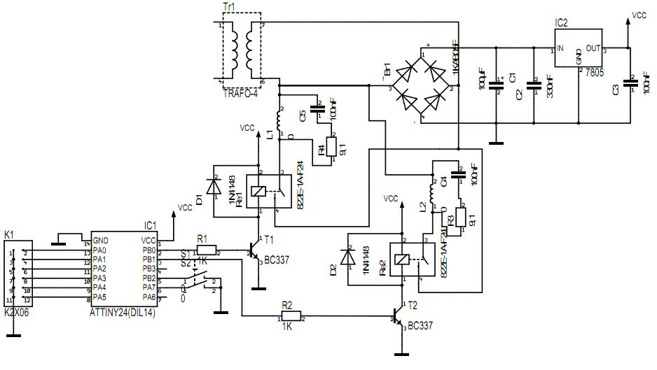

Hallo, kleine Projektbeschreibung: 2 Türgongs (Spule mit Kern der an Klangplatten donnert. Im Schaltplan als L1 und L2 dargestellt) 2 Taster 1 Attiny24 (Takt 8Mhz intern) Jumper K1 zum einstellen der Zeit. T1 soll ein Klingeltrafo darstellen. Taster S2 an Pin A7 wird gedrückt und Gong an B1 soll einmal klingeln. Die Zeit, die an K1 gejumpert wurde fängt an zu laufen. Ist diese abgelaufen soll Gong an B0 zwei mal klingeln. Wird der Taster S1 gedrückt soll die Zeit unterbrochen sein und Gong an B0 nicht läuten. Befindet sich der Controller nicht in der Zeit soll die Taste S1 direkt Gong an B0 zwei mal läuten lassen. Ich hoffe ihr versteht was ich vorhabe. Sonnst einfach nochmal Fragen. Das Problem: Sporadisch kommt es vor das Gong an B0 nur einmal gongt? Sieht so aus wie wenn sich der Controller resetet oder die Spannungsversorgung einbricht. Könnt Ihr mir helfen? Habe ich Irgendwo vergessen eine Spitze einer Spule abzufangen? Oder die delays falsch dimensioniert? Was könnte es noch sein? Danke für eure Hilfe. Guten Rutsch ins neue Jahr Gruß Jürgen
Entschuldigung, das war das falsche Bild. Kann ein Admin dies bitte korrigieren? Hier das richtige.
Jürgen schrieb: > Sieht so aus wie wenn sich der Controller resetet oder die > Spannungsversorgung einbricht. Ob sich der Controller resettet, kannst du mit einer LED am Portpin prüfen, die du nach einem Reset für eine Sekunde ansteuerst. Durchläuft der Controller nun tatsächlich nocheinmal einen Reset, siehst du das an der aufleuchtenden LED. Den Einbruch in der Spannungsversorgung kann man am einfachsten mit dem Oszilloskop sichtbar machen. Was sonst so in deiner Software abläuft, kann hier so niemand wissen.
und wo ist die reset beschaltung? floatet der eventuell?
PB3(Reset) sollte über einen externen Pullupp auf Plus gezogen und mit einem c(10µF)beruhigt werden.
Hi >und wo ist die reset beschaltung? >floatet der eventuell? Mit einem internen Pull-Up? MfG Spess
Vielleicht wenn man ihn einschaltet, aber ich weiß nicht, ob das überhaupt funktioniert, wenn der Reset-Pin nicht deaktiviert ist. Ich beschalte ihn immer extern und gut ist. Zitat aus dem Programm:

@spess Danke für die klare Antwort das macht einiges einfacher. @Jürgen Dann Tippe ich mal fängt er über sich eine lange Klingelleitung allerlei ein. Lt. Plan ist da nicht mal ein C oder etwas ähnliches. Ob der interne Pullup das alles schluckt was da kommt? Da würde ich mal drüber nachdenken. Aber eine LED(mit R) und eine ein paar Zeilen Debugcode sollten Klarheit schaffen, PA6 ist ja noch frei. Namaste
Danke für die vielen Antworten. Ich wuste hier bekomme ich Hilfe. Gerd schrieb: > Ob sich der Controller resettet, kannst du mit einer LED am Portpin > prüfen, die du nach einem Reset für eine Sekunde ansteuerst. Durchläuft > der Controller nun tatsächlich nocheinmal einen Reset, siehst du das an > der aufleuchtenden LED. Werde ich nachher anbauen und ausprobieren. spess53 schrieb: > Mit einem internen Pull-Up? Verstehe ich das richtig, ich soll den Pull-Up aktivieren. Quasie so:
1 | PORTB |= (1<<PB2)|(1<<PB3); //Pin B2 (Schalter innen)und Reset PB3 Pull-Up Wiederstand aktivieren |
Kevin schrieb: > Wieviel Volt liefert der Trafo? ~8Volt Winfried J. schrieb: > Lt. Plan ist da nicht mal ein C oder etwas ähnliches. Ob der > interne Pullup das alles schluckt was da kommt? Da würde ich mal drüber > nachdenken. Hilf mir ein wennig auf die Sprünge. Meine Ausbildung ist etwas her. Wo und wieviel C muss ich deiner Meinung nach einbauen?

Mir fehlt auch noch ein 100n zwischen VCC und GND direkt am Tiny. Der C3 sollte ja direkt am 7805 sein. Resetbeschaltung wurde ja schon erwähnt, 10k und 100n sollten reichen. Je nsch Strom den die Gong ziehen könnte man noch einen Snubber, 10n / 10Ohm, zu den Kontakten schalten. Zusätzliche PullUp an die Tastenleitungen, 1k, wären auch nicht schlecht. Eine Fehlplanung ist meiner Ansicht nach auch, die Relais mit VCC zu betreiben, belasten unnötig den Spannungsregler und sorgen für Störungen.

Hubert G. schrieb: > Eine Fehlplanung ist meiner Ansicht nach auch, die Relais mit VCC zu > betreiben, belasten unnötig den Spannungsregler und sorgen für > Störungen. Guter Punkt!
Hubert G. schrieb: > Eine Fehlplanung ist meiner Ansicht nach auch, die Relais mit VCC zu > betreiben, belasten unnötig den Spannungsregler und sorgen für > Störungen. Ich glaube Du hast recht. Der fehler tritt immer nur dan auf wenn die Gongs dran hängen. Ohne Gong höre ich die Relays klakern und die LED bleibt aus.Wie löse ich dieses Problem? Die 100n möchte ich denoch reinbauen. Weis aber immernoch nicht wo hin?
Einmal 100n sollten zwischen VCC und GND so nahe wie möglich beim Tiny. Wenn es ohne Gong funktioniert würde ich die Snubber testen. Parallel zu den Relaiskontakten 10n und 10 Ohm in Serie.

Bitte nicht streiten.! Erst mall danke für die zahlreichen Antworten und Diskusionen. Wir sind der Lösung recht na. Ich habe das hier befolgt: Hubert G. schrieb: > Einmal 100n sollten zwischen VCC und GND so nahe wie möglich beim Tiny. Der Gong der zwei mal gongt funktioniert jetz tadelos. Der Gong der ganz am anfangt und alle 10 Sekungen gongt zickt etwas rum. Ist aber genau der selbe. Löst einen Reset aus. Ligt das immernoch am Reset Pin? Ich habe hier einen Elko 10µF rumligen. Da ihr euch nicht einig werdet probier ichs einfach mall aus. Die Frage ist jetzt aber immer noch zwischen GND und PB3 oder Vcc und PB3?

Jürgen schrieb: > Der Gong der ganz > am anfangt und alle 10 Sekungen gongt zickt etwas rum. Offensichtlich sind da Entstörmaßnahmen an den Gongspulen nötig. Wenn du morgen ein Oszilloskop zur Verfügung hast, schau mal nach, ob bei eingeschalteten Gongs die Spannung hinter dem Spannungsregler zusammenbricht, bzw. ob Überspannungsspitzen beim Abschalten der Gongs vor und hinter dem Regler zu sehen sind. Vielleicht reicht es schon, die Gongspulen über einen niederohmigen Widerstand (4,7...10 Ohm) zu betreiben, damit diese die Versorgungsspannung nicht ganz so stark in die Knie zwingen. Eventuell helfen auch Varistoren parallel zu den Gongspulen.
Aus der Praxis: Die Relais ziehen ein wenig Strom. Deshalb ist es sicher kein Luxus, an Vcc noch einen 100uF Elko zu löten. C1 ist auch ein wenig "dünn". 470uF sind sicherlich besser. Eine Diode - wie schon gesagt - von Pin 3 nch Pin 1 von IC2 verlängert dessen Lebensdauer ;-) und ein (keramischer) 0,1uF Kondensator direkt an Pin 1 und Pin 14 von IC1 wirkt manchmal Wunder... Nun zum Reset-Problem: Er wird vermutlich durch einen Spannungseinbruch ausgelöst. Ganz besonders dann, wenn es sich bei Tr1 um einen handelsüblichen, kurzschlussfesten Klingeltrafo handelt. Der Gong zieht eine ganze Menge Strom! Einfach mal den Relaiskontakt 3-4 brücken und die Spannung an Pin 1 des IC2 messen. Es müssen mindestens 8V sein. Wenn die Spule des Gong zu dampfen beginnt, bitte aufhören - lach. Viel Glück
