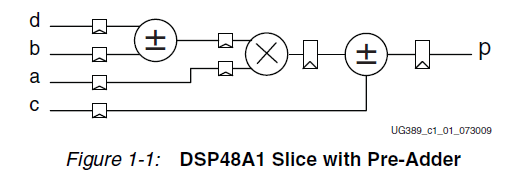

Das ist möglich. Im UG389 findet sich die angehängte Grafik.
Da könnte er für die Subtraktion den Pre-Adder verwenden.
Wenn Du maximale Performance brauchst, kannst Du den DSP48-Slice auch
von Hand instanziieren. Ansonsten würde ich es bei einer lesbaren,
architekturunabhängigen Schreibweise belassen.
Duke

Wenn's ein DSP48 werden soll, muß man sich an die Vorgaben halten. Die
stehen z.B. im UG687 (v13.3) auf Seite 201: Pre-Adder Description With
Explicit Data Extensions Coding Example
Hier scheint die Breite des Adders (resize) und der Datentyp (signed)
relevant zu sein.

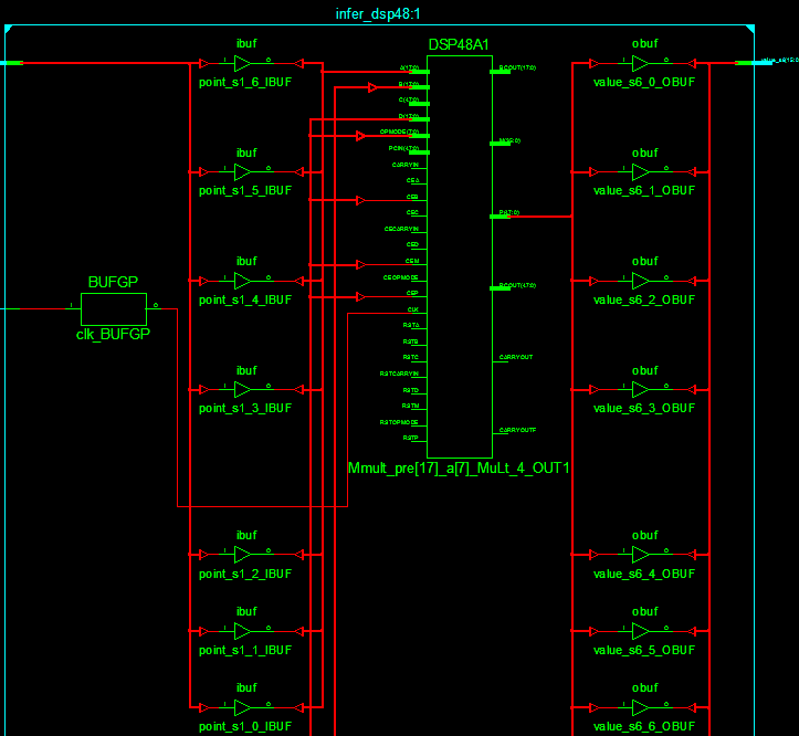

Mit diesem Code:
library ieee;

    a <= signed (point_s2 & '0');
29
    b <= resize( signed (point_s2 & '1'), 18);
30
    d <= resize( signed (maxi & "10"), 18);
31
32
    process
33
    begin
34
        wait until rising_edge( clk);
35
        pre <= d - b;
36
        m   <= pre * a;
37
        p   <= m + c;
38
    end process;
39
40
    value_s6  <= std_logic_vector( resize( p, 16));
41
42
end architecture rtl;
packt er - wie gewünscht - alles in DSP-Slice.
Ich hoffe ich habe Deine Signalnamen nicht verwechselt.
Duke
