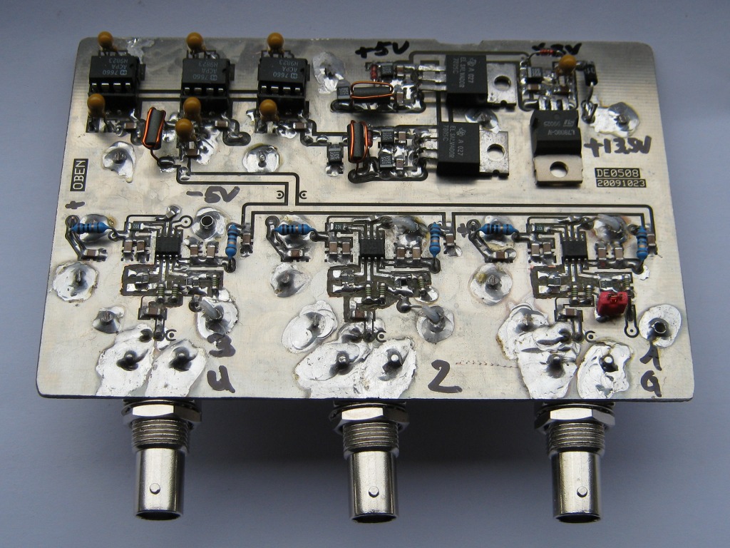

ich habe für Messzwecke mir etwas nach diesem Papier
RF design awards Low Frequency Circulator/Isolator Uses No Ferrite
http://www.wenzel.com/pdffiles1/pdfs/RFDesign3.pdf
aufgebaut.

von Uwe (de0508)
Hier noch ein Bild vom low Frequencyy RF Circulator, Isolator.

Das Paper mit dem OpAmp-Zirkulator hatte ich auch schon gefunden. Das
Problem dabei ist leider, dass es nur bis etwa 10dBm funktioniert. Hab
bis jetzt auch noch keine Operationsverstärker gefunden, mit denen ich
bis 4W käme.

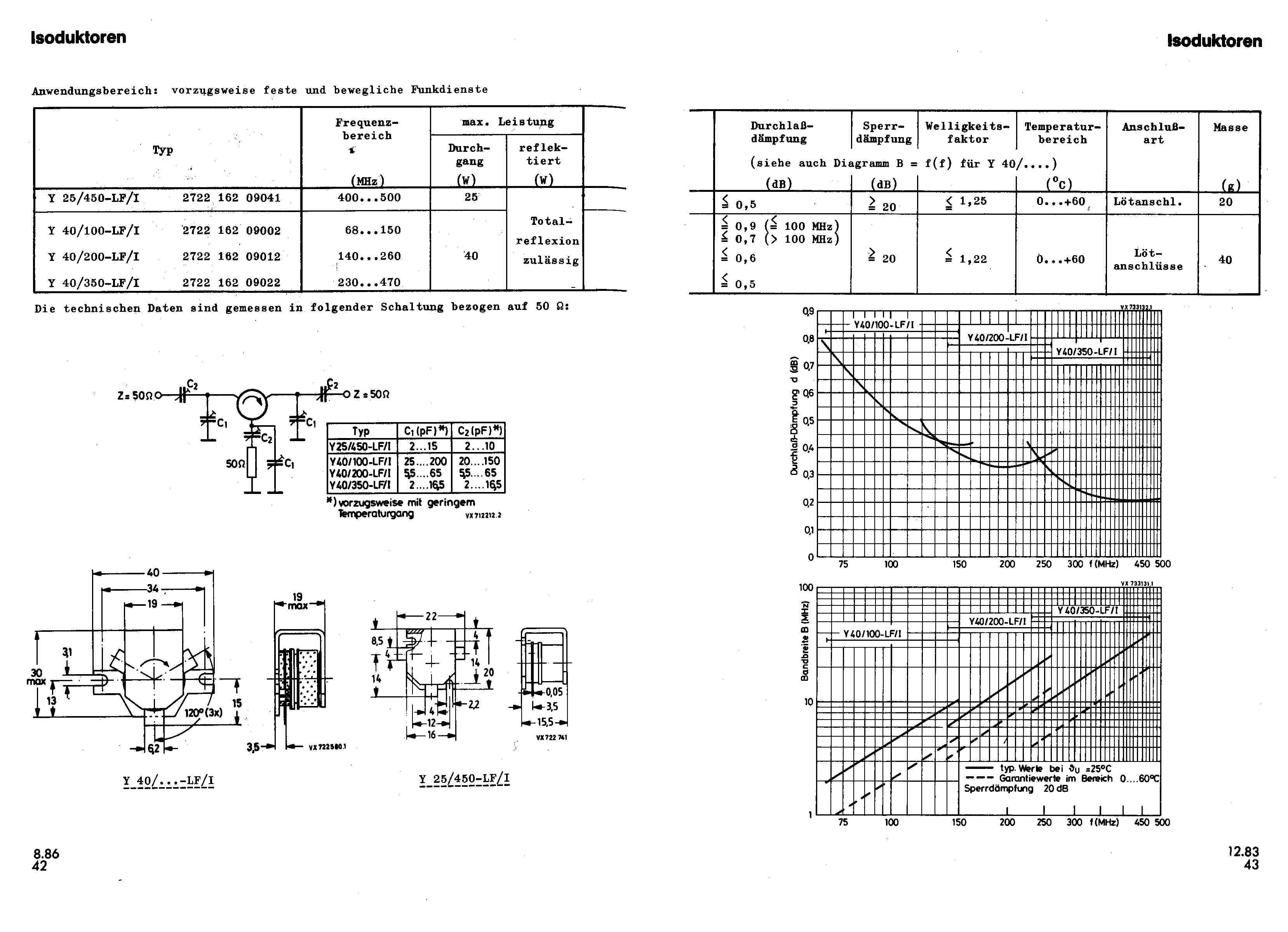

Zirkulatoren sind immer schmalbandig, mehr als eine Oktave hab ich noch
nicht gelesen, eher weniger. Valvo hat mal sowas auch für den
VHF-Bereich gebaut, nannte sich "Isoduktor".
http://www.amplifiers.com/ die bauen Hochfrequenzverstärker in allen
Größen, da gibts auch Applikationsschriften.
von Silvio K. (exh)
Hallo Christoph,
ist ein Isoduktor einem Zirkulator äquivalent? Von den Eigenschaften her
wohl ja. Wie schmalbandig ist das Teil? Laut Datenblatt wird es mit
zusätzlichen Kondensatoren abgeglichen = schmalbandig(?)
Silvio
Keine Ahnung, ich kenne die auch nur aus diesem Datenblatt. Unten rechts
im Diagramm steht an der Vertikalachse "Bandbreite" von etwa 35 MHz für
die niederfrequenteste Version. Das könnte die -20 dB Bandbreite zu sein
weil unten noch "Sperrdämpfung 20 dB" steht.

Auf der Suche nach Valvo-Applikationen (zum TCA580, andere Baustelle)
habe ich auch das hier wiederentdeckt: "Valvo-Brief" zu Isoduktoren von
1980.
Vielleicht interessierts mal jemanden. Es sind also Zirkulatoren ohne
Anpassnetzwerke, die muß man selbst dranbauen.
