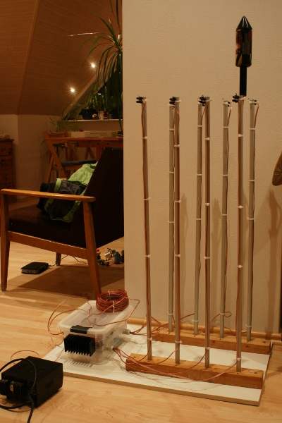

ich lese hier schon ein ganze Weile mit, und wollte nur mal kurz mein
Silvester-Projekt vorstellen: Eine Startanlage für Silvesterraketen mit
WLAN und Webserver, so dass man einen Raketenstart per Handy (oder jedem
anderen Gerät mit WLAN und Browser) auslösen kann.
Das ganze hab ich innerhalb von einem Tag aus Teilen zusammengebastelt,
die ich noch so rumliegen hatte, deshalb auch der etwas chaotische
Aufbau.

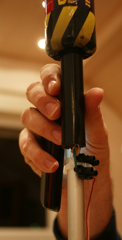

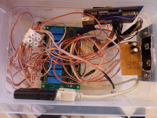

Die Elektronik besteht aus einem Development-Board mit SAM9G45 (ARM9)
und einer alten Centronix-Relaiskarte, die ich einfach an 9
IO-Pins(8xData plus Strobe) angeschlossen habe. Außerdem ist an das
ARM-Board ein USB-WLAN-Stick angeschlossen. Die Zündung der Raketen
erfolgt mit 12 Ohm Kohleschichtwiderständen, die über die Relais an 12V
gelegt werden.
So ein 0,25W-Widerstand fackelt innerhalb von Sekunden sehr zuverlässig
ab, wenn er mit 12W belastet wird. :-)
Die Stromversorgung der Zündanlage ist mit einer primitiven
Strombegrenzung versehen(Leistungs-NPN in Emitterschaltung mit
Stromverstärkung 60 und 40mA Basisstrom), damit mir der durchbrennende
Zündwiderstand nicht etwa die Betriebsspannung kurzschließt und so den
Controller resettet.
Aus Sicherheitsgründen gibt es einen Schalter mit dem man die Spannung
für die Zünder abschalten kann, so dass man gefahrlos die Rakten
nachladen kann ohne den ARM jedes mal neu booten zu müssen.
Auf dem ARM9 läuft Linux und ein selbstgeschriebener Web-Server, der
auch die IO-Ports ansteuert.

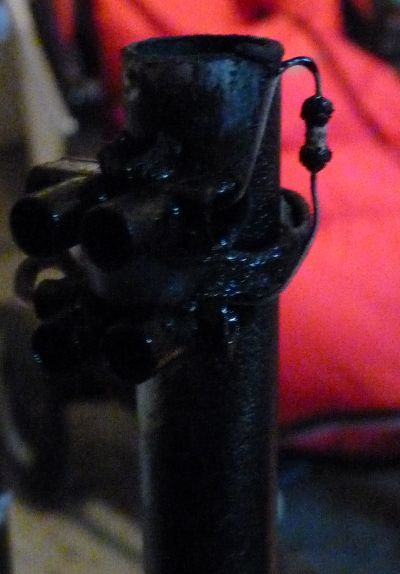

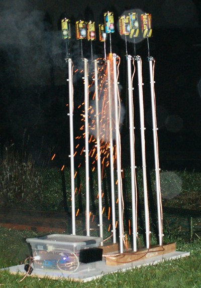

Habe 11 Raketen damit gestartet und hatte 4mal das Problem, dass der
Widerstand die Zündschnur nicht an bekommen hat.
Der Abstand der Raketen untereinander ist 10 cm, eine ungewollte Zündung
einer Rakete gab es nicht.
Der Grund dafür kann aber auch der Regen gewesen sein.

von Markus (Gast)
So sah der Raketenstarter übrigens nach getaner Arbeit aus.
Der Ruß ließ sich aber gut abwischen, und die Klemme ist sogar noch
funktionstüchtig, wenn auch etwas deformiert.
