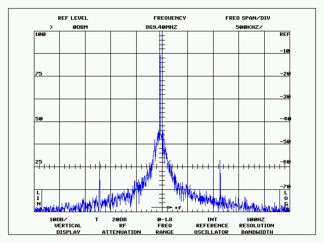

Hallo, ich mache gerade eine Entwicklung mit dem Si4432-B1, der hat ohne mühe +20dBm und sogar noch mehr drauf, kann man aber leider nicht nutzen, zu viel phase noise und zwei störende Seitenbänder, die zu stark sind. Um im gesetzlichen Rahmen zu bleiben und nicht LTE zu stören geht max. so ca. 15dBm TX Power. Gruß Sascha PS. anbei mal ein kleines Bild meines Spektrumanalyzers. Ich hoffe ihr wertet es nicht zu stark off-topic. Will nur helfen...
Sascha schrieb: > PS. anbei mal ein kleines Bild meines Spektrumanalyzers. Das zeigt aber nur 0 dBm. Hast du da nun einen externen Abschwächer davor, oder sieht das bei höheren Ausgangsleistungen dann schlimmer aus?
Jörg Wunsch schrieb: > Das zeigt aber nur 0 dBm. Hast du da nun einen externen > Abschwächer davor, [...] "20dB RF attenuation" steht unten in der Statuszeile.
Plasmon schrieb: > "20dB RF attenuation" steht unten in der Statuszeile. Zumindest bei meinem Spekki wird dieser Wert aber automatisch in die "Reflevel"-Anzeige am oberen Ende mit eingerechnet. Sollte mich wundern, wenn das bei anderen anders wäre.
Hallo, die 20dBm die unten angezeigt werden ist nur der interne ZF-Filter gang. Die Anzeige Oben ist die wirkliche Referenz. Stimmt das Bild sagt so eigentlich nicht wirklich was aus. Ich bin bereits bei der 3. Leiterplatte mit 4 Lagen um bestimmte tricks anzuwenden um optimale Bedingungen zu schaffen. Die Phase Noise und Seitenbänder werden beim Hochverstärken nicht viel schlimmer nur das sie halt auch um X-dBm stärker werden. Es gibt von Silabs eine Abhandlung zu diesem Thema AN445. Ja mit dem TX-Power habe ich mich schon abgefunden, da kann ich nichts machen und Phase Noise kann ich nicht verbessern, dazu müsste man den VCO halt extern haben. Ich optimiere gerade noch den Empfangskreis und habe mit meinem SAW-Resonator den ich zusätlich verwende um die Zukünftigen Störer wie LTE fernzuhalten noch kleine Probleme. Ich komme mit dem SI4432 aber nicht auf die -118dBm Empfangs- Empfindlichkeit, bei -110dBm hört es bei mir auf. Oder das ist halt so bei 869 MHz ?!? Bei 2kBaud und Manchester hätte ich etwas mehr erwartet. Also bei +20dBm habe ich am Spektrumanalyzer +19 dBM (+/-0.3dBm) gemessen. Das habe ich auch nochmals mit einem RF-Generator überprüft, der Analyzer + Kabel sind O.K.. Die Seitenbänder die mit +/- 1,16 MHz daneben stehen haben dann -34dBm, das ist halt zu viel. Und Phase Noise macht die Nachbarkanäle zu. Also im Schmalbandbetrieb geht es halt nur mit ca.+15dBm. Ich warte auf die IC von Axem zum Testen, vieleicht sind die besser ? Oder Ti ? hat jemand Erfahrung damit ? Der Silabs gefällt mir halt, weil er in der Ansteuerung und Software sehr praktikabel ist. Übrigens habe ich den getestet er funktioniert von 1.5V bis 3.3V. Gruß Sascha
Sascha schrieb: > Also bei +20dBm habe ich am Spektrumanalyzer +19 dBM (+/-0.3dBm) > gemessen. Damit ist er zumindest drastisch besser als die alten RFM22.
Hallo Jörg, ich sehe gerade du bist auch von der Funkabteilung, ich bin in P08 DG6SCE, Ja die 19dBm kommen deshalb zu stande weil man die Filter und den Antennenswitch noch abziehen muss. Der Antennenswitch wird mit 0.2 bis max. 0.3 dB insertion loss angegeben und ist übrigens echt klasse, weil er von 1.6 Volt geht. (UPG2214) Die Module sind sehr preiswert und sind an die AppNode von Silabs angelehnt, was anderes macht auch kaum Sinn. Ich bin im moment in Klärung mit Silabs über einige Probleme was den SI4432 angeht und die Dokumentation stimmt mit manchen Registern wie Filterbandbreite auch nicht. Die Exel Calculatoren ergeben bei unterschiedlichen PCs unterschiedliche Ergebnisse...... Ich mache da gerade viel dran rum, weil mein Arbeitgeber die Dinger einsetzen will, aber so richtig glücklich werde ich damit noch nicht. Ich werde auch Ergebnisse presentieren (posten) wenn ich meine Untersuchungen abgeschlossen habe. Ich habe mir schon überlegt Messergebnisse zwischen Silabs,Ti und Axsem zu veröffentlichen, weil mir die Beschönigungen und absichtliche nichts aussagende Datenblätter auf die Nerven gehen. Somit hat jeder die Möglichkeit einen Chip für seine Anwendung zu finden. Gruß Sascha
