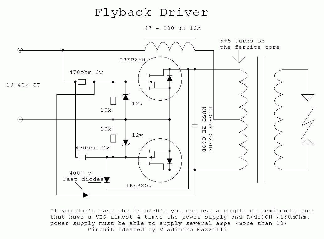

Hallo, ich habe die Schaltung im Anhang nachgebaut und sie funktioniert auch. (2cm Lichtbogen :-) ) Da ich noch eher ein Neuling in der Elektronikszene bin, würde ich gerne wissen, was in der Schaltung denn genau passiert. Also: Bauteil A schält durch ... der Strom Fließt in Spule 1 ... daraufhin Bauteil 2 ... Könnte mir das vielleicht jemand erklären, wie das Schritt für Schritt abläuft? Danke schonmal im Voraus. _____ Simon

Simon schrieb: > Da ich noch eher ein Neuling in der Elektronikszene bin, würde ich gerne > wissen, was in der Schaltung denn genau passiert. Royer-Konverter
2cm lange Lichtbögen sind - nunja - IMHO SEHR bescheiden, selbst bei niedrigsten Betriebsspannungen wie 12V. Btw. Youtube -> "ZVS simulation" sollte erste Information bieten. Grüsse, Microwave
Alex, Martin oder Simon - bitte befass dich mit den Grundlagen der Elektrotechnik, insbesonder der Induktion, Energie im Magnetfeld und dergleichen. Und dann such dir bitte einen Namen aus. Das Stichwort Royer Converter ist dir ja bereits genannt worden.
