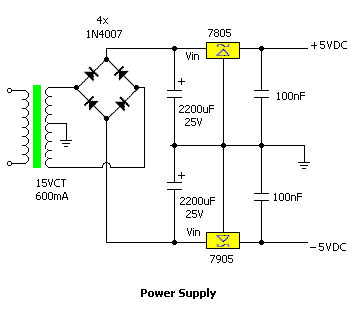

Hallo, ich habe folgendes Problem: Ich habe die Schaltung im Anhang aufgebaut und sie lediglich um 2 Rücklaufdioden erweitert an den Festspannungsreglern und statt des 2x 15V Trafo nutze ich ein 2x18v 0.4A Trafo. Leider funktioniert die Schaltung nicht ganz wie erhofft. Die +5V am ausgang kann ich messen. Jedoch kommen hinterm 7905 -20V raus. Kann mir da jemand weiterhelfen ?
Moin, Festspannungsregler für negative Spannungen, also der 79XX Rehie, benötigen immer eine Grundlast. Siehe Datenblatt.
Heißt das sobald ich eine last dran hänge regelt er runter auf -5v ?

7805 und 7905 haben unterschiedliche Pinbelegungen! Grundlast am 7905 ca. 22-47 KOhm. Oder einfach Betriebsanzeige per LED.
Andreas H. schrieb: > Warum postest du die selbe Frage zwei mal in zwei verschiedenen und noch > dazu falschen Kategorien? > > Dein Beitrag gehört EIN mal nach "Analogtechnik". Tut mir leid bin heute das erste mal hier. Kann ein Admin ja verschieben ? Und wie im Bild zu sehen sind sie ja auch unterschiedlich angeschlossen. @ Frank B. Tdem dürfte die Spannung ohne Grundlast doch nicht bei -20V liegen oder ?
7805 ein-masse-aus 7905 masse-ein-aus Bei der Draufsicht. Wie weit ist der Blockkondensator von 7905 entfernt? So dicht wie nur irgendwie möglich einbauen. Und die o.A Grundlast anlegen.
Max. 3-4 Cm 7805 und 7905 Sind richtig eingebaut hatte als last nen 6,8k Ohm Widerstand dran da ist die Spannung auf 14 Volt eingebrochen. Werde es gleich mal testen.
Bei einer Last von 6,8k Ohm lag er bei -14V und bei 39K Ohm bei -19V ... Ich versteh gar nix mehr.
Also, entweder schwingt dein 7905 so vor sich hin ( warm? ) oder der ist breit. Oszilloskop vorhanden?
Wird nicht warm und Oszilloskop sehe ich nur eine Gleichspannung die um 0.1 V Schwankt... Ohne Last.

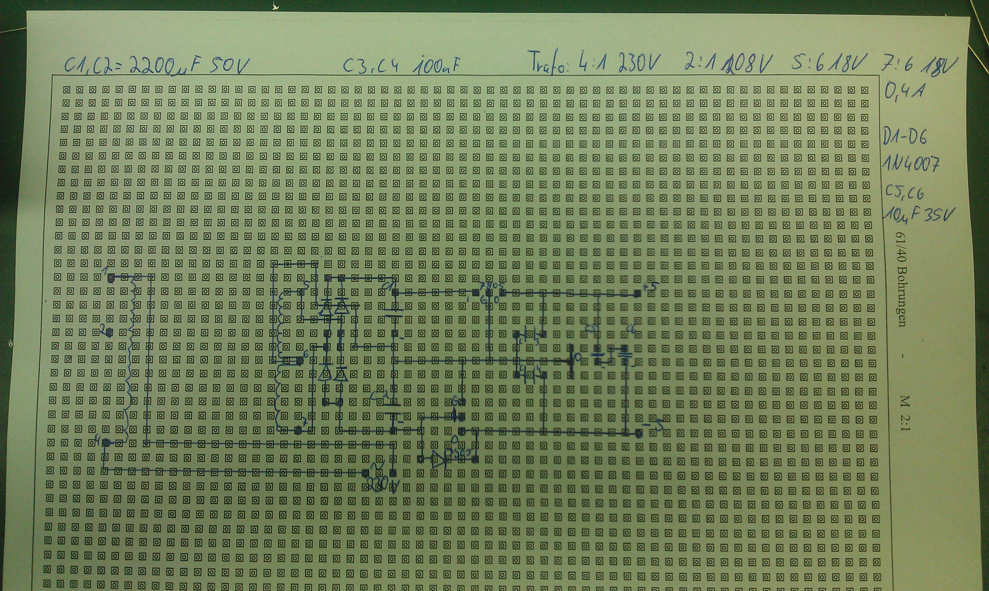

Mario Hente schrieb: > Kann ein Admin ja verschieben > ? Bitte nicht Plenken... Mario schrieb: > Kann mir da jemand weiterhelfen ? Zeig mal ein (brauchbares) Foto von deinem Aufbau.
Bitte. Auf dem Bild sind nur noch zusätzlich 2 Kondensatoren dazu gekommen die oben noch nicht erwähnt waren.
Also...ich sehe auf dem Bild nichts..machmal ein Bild von Deinem Steckbrett.

Kurze Frage, wie rum hast du die Freilaufdioden über den reglern gepolt? Bei dem 78xx muss sie von out ->|- in beim dem 79xx von in ->|- out
> Auf dem Bild sind nur noch zusätzlich 2 Kondensatoren > dazu gekommen die oben noch nicht erwähnt waren. Die Dioden rückwärts über den Spannungsreglern sind überflüssig (erst bei mehr als 7V, nuir wenn der Siebelko woandershin entladen werden kann), dafür fehlen Dioden vom Ausgang - zu Masse und von Masse zu Ausgang +, und es fehlt die angesprochenen Grundlast, 5mA, also 1k Ohm, vom 7905 nach Masse.
Laut deinem Aufbauplan führst du die 230V Netzspannung viel zu dicht an der Sekundärseite vorbei. Aus Sicherheitsgründen muß der Leitungsabstand zwingend vergrößert werden !!!!! Dicht an den Eingängen der beiden Spannungregler muß jeweils noch ein Kondensator (100nF bis 330nF) nach Masse geschaltet werden. Laut deinem Aufbauplan ist die Leitung von C5 zu C6 nicht mit der Masse verbunden. Diese Verbindung ist jedoch erforderlich.
