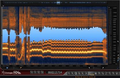

Uwe schrieb: >> Ich für meinen Teil habe bei audacity nur die Amplitude gesehen. > Und diese ändert sich ! > Eine Amplitude die sich in einer Bestimmten Zeit ändert ist eine > Frequenz ! aber wenn sich mehr als 2 sinusfrequenzen überlagern hast du keine Chance bei diser Art der Darstellung Frequenz oder einzelne Amplituden genau abzulesen. Möglicherweise sucht Torsten ja ein Programm welches das Spektrum mit Zeitauflösung darstellt. Das absolut bester auf dem Mart für diesen Zweck ist iZotope RX. (ist was das angeht um Welten besser als Adobe Audition) http://www.izotope.com/products/audio/rx/ Für den Zweck sollte die kostenlose Version ausreichen.

Um eine modulierte Schwingung von 2,4 GHz anzuzeigen braucht man einen Spektrumanalysator. Welche Modulationsart wird denn verwendet, AM, FM, PM oder irgendeine digitale Übertragung ? Man kann die 2,4 GHz natürlich auf eine niedrigere Frequenz heruntermischen, bis auf den Frequenzbereich einer Soundkarte, dann geht es auch wieder mit einem Soundkartenprogramm, das per FFT das Spektrum darstellt.
