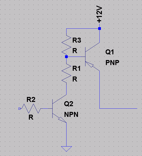

Hallo Leute, ich habe auf der Conradseite einen Bausatz für eine IR-Lichtschranke gefunden. http://www.conrad.de/ce/de/product/191710/IR-LICHTSCHRANKESENDEREMPFAeNGER/SHOP_AREA_17362&promotionareaSearchDetail=005 Da ich das ganze kleiner haben wollte (und lieber 6€ statt 16€ ausgeben wollte) habe ich eine SMD-Platine mit praktisch der selben Funktionalität gebaut. Der einzige Unterschied ist, dass kein Relays, sondern ein uC-Eingang 0-Aktiv geschalten wird. Kann es auf der Sender-Platine zu Frequenzproblemen kommen, da ich mit den Leiterbahnen doch relativ nahe beieinander bin? Habe ich einen Fehler gemacht? Hat jemand Verbesserungsverschläge? Ich bin für jede Anregung zu haben. Grüße, Florian

Das Layout ist bei den Frequenzen unkritisch. Aber deine Ausgangsstufe wird so nicht funktionieren.

Danke für die Antwort! Das beruhigt mich. Warum wird die nicht funktionieren? Grüße
weil Q ein Open_Collektorausgang ist und die LED mit der Anode an Plus liegen muss damit der OC Ausgang die Kathode über den R downziehen und so überhaupt einen Strom durch die LED ziehen kann.
@Winfried J.: Tut mir leid, wenn ich mich vielleicht grad doof anstelle, aber was meinst du genau? Wär super, wenn dus mir erklären könntest.
Die Spannung am Ausgang wird immer um 0,7 V niedriger sein als an C5 und diese wird nicht hoch genug werden.
Also sollte ich keinen npn Bipolar nehmen, sonderen einen logic-level n-Kanal MOSFET? Versteh ich das richtig? Warum wird die Spannung an C5 nicht hoch genug werden?
Anders als bei den meisten AVR ist der Ausgangang des NE555 nicht in der Lage "+" auszugeben. Der NE555 hat als Ausgang eine NPN_Openkollektor Transistor welcher mit seinem Emmiter an Ground liegt. Folglich muss die Diode welche an Q angeschlossen wird dort mit ihrer Kathode angeschlossen werden und ihre Anode an Plu. Ob der R zwischen + und Anode, oder zwischen Kathode und Q liegt, ist egal. Aaber an Q kann nur ein Groundsignal ausgegeben werden oder der Ausgang ist hochohmig. MfG

@Winfried J.: Jetzt hab ich verstanden was du meinst. Ich war gedanklich beim Empfänger. Das angehängte Bild habe ich aus dem Datenblatt zum ne555 kopiert. Ich hätte schon gedacht, dass er PLUS liefern kann, oder? Wo hast du die Schaltung mit dem pnp gesehen? @Bernd Rüter: Danke für den Verbesserungsvorschlag. Ich werde mir den IS471F gleich mal ansehen. Hast du schon Erfahrungen mit Lichtschranken? Oder noch andere Verbesserungsvorschläge?
sorry nehme ich zurück ich meinte den transitor ausgang an PIN 7 des NE555 welcher der entladung von C dient hatte das aus der erinerung gescrieben insofern ist dein sender korrekt. bleibt der Emfänger MfG
'einer' (und noch einige) irren hier. Der 555 kann >= +200 mA liefern und >= |-200 mA| schlucken. Nix Open Collector, Q22 und Q24 machen brav push-pull.
