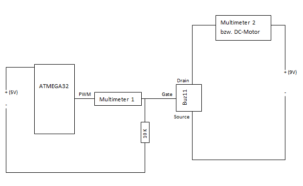

ich wollte einen motor-treiber mit nem buz11 bauen, nur leider funktioniert das ding absolut nich so wie ich es gerne hätte. zur info: pwm funktioniert super (am multimeter 1 sehe ich spannung zw. 0 und 5 volt) (steuerung über uart via pc) problem: am multimeter 2 messe ich zu beginn (gate = 0,03 volt) ca. 8 volt. setze ich das gate auf 5 volt, habe ich am multimeter 2 lediglich 8,2 - 8,5 volt (variiert von mal zu mal) das gleiche wenn ich einen dc-motor zw. + und drain anschließe. da kommt auch vor, das die drehzahl des motors mal fast ganz abfällt und wieder steigt, obwohl am gate immer 5 volt anliegen. merke am motor auch nicht die kleinste veränderung beim umschalten von 5 auf 0 volt am gate. ich bin irgendwie verzweifelt! vielleicht kann mir ja irgendjemand helfen! danke allenfalls

und welchen Bezug soll das Gate vom buz dann haben ? im Moment hängt es in der Luft.
tut mir leid, aber ich bin c/c++ programmierer und hab deshalb leider wenig ahnung von schaltungen... aber ich versuch mal meine test-umgebung besser zu beschreiben: -) der atmega32 sitzt auf einem atmel evaluationboard 2.0.1 --> hat somit seine eigene stromversorgung. -) der motor und der buz11 sitzen auf einer eigenen platte verbunden mit dem atmega32 über die steckerleiste am atmel-board. dort habe ich eine eigene stromversorgung mittels eines 9-volt-dc-netzteils. was kann ich da jetzt machen?
Nimm das Multimeter #1 aus der Schaltung raus. Verbinde Minus der neun Volt-Batterie mit der Masse (Minus) des Atmel-Boards. Und meld Dich wieder.
Holger W. schrieb: > Masse vom Board mit Minus der 9 V Batterie verbinden Und das Multimeter 1 durch einen 220 Ohm Widerstand ersetzen. Und den ungeeigneten MOSFET durch einen Logikpegel-MOSFET ersetzen. Und wenn geplant ist eine induktive Last zu schalten eine Freilaufdiode einbauen.
danke, danke, danke! super, das wars!!! da wär ich selber nie drauf gekommen

@ roadwarrior (Gast) >ich hab mich mal nach logikpegel-mosfet umgeschaut ... da gibts ja >einige. >kann mir jemand einen empfehlen? IRLZ34N >ps: so schlecht scheint der buz11 nicht zu sein, was spricht eigentlich >gegen den? Dass der mit 5V nicht SICHER durchschaltet. MFG Falk

du musst die beiden Massen zusammenführen sonst hängt das Gate in der Luft und wird nicht aufgeladen. Ein Weiteres Problem der BUZ11 ist nicht Logic-Level kompatibel. Du wirst mit 5V nur kleine Lasten schalten können und der Buz wird dabei sehr warm werden, weil er nicht voll durchsteuert. Wenn du den Motor also Linear runterbremsen willst setzt der BUZ11 die Energie in Wärme um und wenn du das mit PWM machen willst sollte das Gate mit 10V angesteuert werden.
Thomas O. schrieb: > du musst die beiden Massen zusammenführen sonst hängt das Gate in der > Luft und wird nicht aufgeladen. das war ja meine frage. bei meinem gleichstrom-motor funktioniert alles perfekt. wenn ich aber das wechselstrom-relais ansteuern will, womit soll ich die massen verbinden? masse des boards mit nullleiter??? habt ihr gmeint, ist falsch.
Achso auf deinem ersten Bild war ein DC Motor angegeben. Mawin hat dir da ja gerade was dazu geschrieben.
