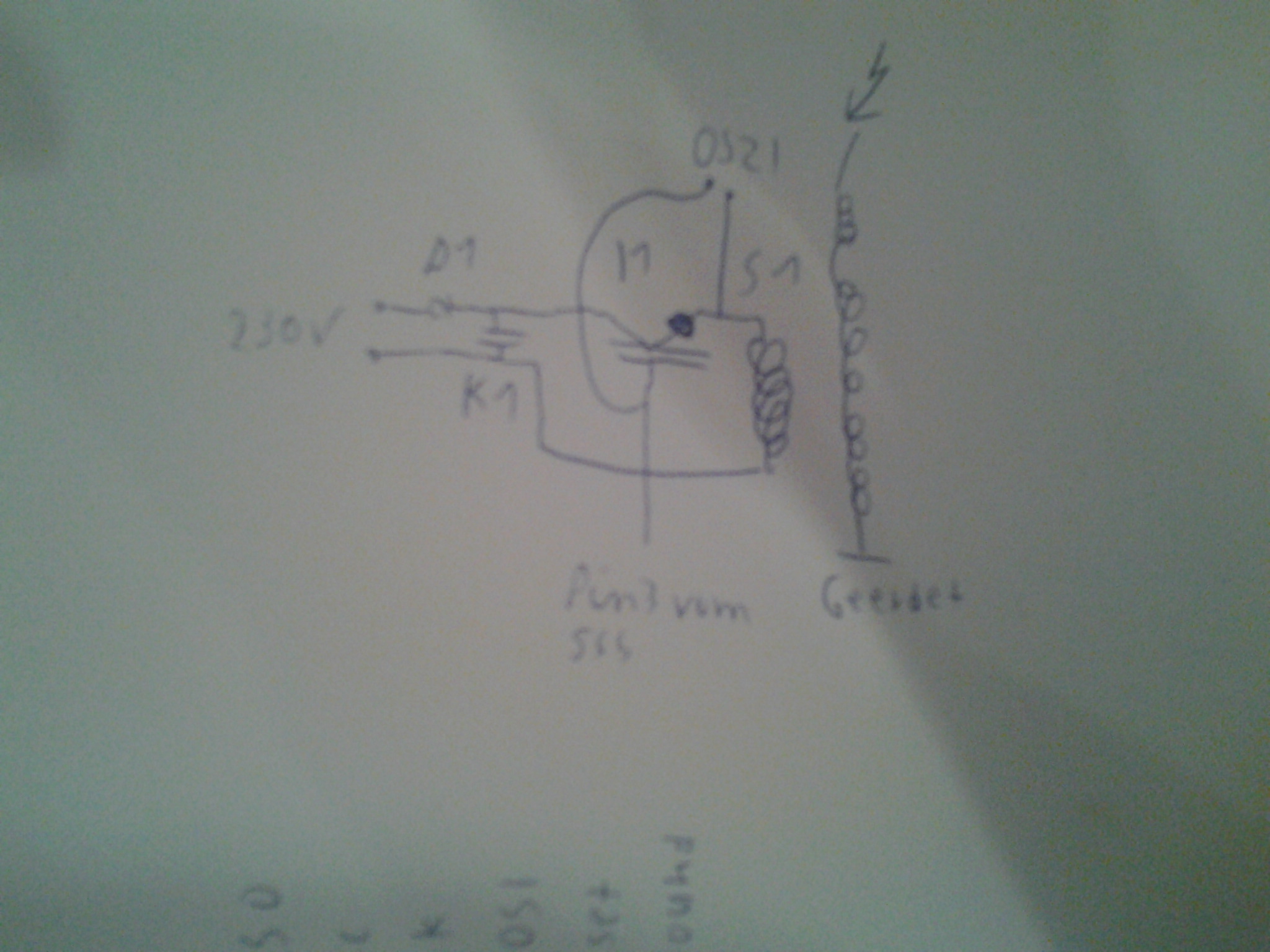

HEy leute was geht. Also ich bin der Patrick, bin 17 Jahre alt und ich wollte für Abschlusspräsentation in Physik eine DRSSTC vorstellen. Jetzt hab ich schon drauf los gebaut und habe jetzt einige Probleme. Mein Oszillator ist ein NE555. Dieser treibt einen Gade drive transvormer an, der die IGBTs steuert. Aber mir gehen reihenweise die IGBTs kaputt. Mittlerweile hab ich schon welche im wert von etwa 60€ kaputt gemacht und bevors noch teurer wird frag ich lieber mal nach. Also wisst ihr, wieso die IGBTs kaputt gehen? Und immer wenn ich mit dem oszillografen nachmessen will fliegt der Fi komischer weise raus. Wieso?

ja ich hab das ja so 230v--diode--kondensator mit 250v und 100uf--igbt--spule--masse von kondensator. und immer wenn ich am kollektor messen will geht der strom raus. Mache ich was falsch?

Bitte statt eines Saltplans lieber einen Schaltplan posten. Dann kann man Dir evtl. helfen.
patrick schrieb: > und immer wenn ich am kollektor messen will geht der strom raus. Mache > ich was falsch? Nein, nein, der blöde FI rettet Dir nur immer das Leben ... Du weißt offensichtlich nicht, was Du dort tust ... Aber ich finde es immer recht amüsant, die Berichte auf Darwin-Award zu lesen ... Gruß Jobst
Nicht schlecht :) Viel mehr kann man garnicht mehr falsch machen. Wenn du noch das Gate an die Sekundärspule klemmst, ist es ein kleines Kunstwerk. Mich würde es wundern wenn überhaupt der NE555 noch funktioniert. Im ernst, lass das sein, da fehlen jede Grundlagen. Hast du überhaupt eine Ahnung wie eine DRSSTC funktioniert, oder ein IGBT? Wenn du mit dem Oszi vernünftig umgehen könntest, kann man ja Fehler in der Schaltung finden, aber nichtmal das ist gegeben. > Jetzt hab ich schon drauf los gebaut Das kann schon mal nichts werden. Für eine DRSSTC braucht man viel Planung. > Gade drive transvormer Was ist das den? kann man das essen? > fliegt der Fi komischer weise raus. ohne wärst du bestimmt schon tot. Du solltest dir ein anderes Thema suchen, wie wärs mit dem FI? Guck dir mal an wie so eine DRSSTC aussieht, z.b. von CTClabs: http://www.ctc-labs.de/shematicdrsstc1.jpg Die vielen Bauteile sind da nicht zum spaß drin.

patrick schrieb: > 230v--diode--kondensator mit 250v Ach ja: Du könntest den mal umpolen, dann fliegt er Dir schneller um die Ohren! So dauert das einen Moment. Das ist ein Troll - oder? Bist Du schon mal auf die Idee gekommen, die Spannung zu messen? Aber nicht wieder mit dem Scope .. Gruß Jobst
