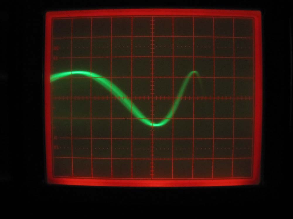

Hallo zusammen, habe hier ein gutes Analog-Oszi Tektronix 2466 stehen, das mir eigentlich zu schade zum Wegwerfen ist und das ich eigentlich gut gebrauchen könnte. Das Problem ist, dass die Fokussierung des Elektronenstrahls irgendwie nicht zu funktionieren scheint. Man sieht bei langsamer Einstellung der Timebase, dass sich ein heller Streifen oder Großer Punkt von links nach rechts bewegt, aber leider ist auch mit dem Focus-Rädchen nichts zu machen. Es gibt einen Knopf "Beam Find", der wohl den Strahl auf ca. 10% seiner Breite komprimiert. Komischerweise, wenn ich diesen Taster drücke, ist der Strahl recht scharf zu sehen (und weniger breit logischerweise). Ich habe das Ding schon zerlegt soweit es ging und mal durchgepustet, leider hat die Aktion keine Besserung gebracht. Hat irgendwer eine Ahnung, was genau defekt sein könnte und was ich als Reparaturversuch unternehmen könnte? Schon mal vielen Dank, Martin
Martin B. schrieb: > dass sich ein heller Streifen oder Großer Punkt was jetzt heller Streifen oder Großer Punkt. Die Angaben sind leider sehr ungenau so daß man den Fehler nicht weiter eingrenzen kann. Fragen: - Stimmt der Abbildungsmaßstab in x und y Richtung noch? (ggf. Hinweis auf Fehler im Hochspannungskreis). - heller Streifen könnte auf ein Schwingen oder ein Versorgungsspannungsproblem (Brumm) in der Y-Verstärker Versorgung sein. Gruß Anja

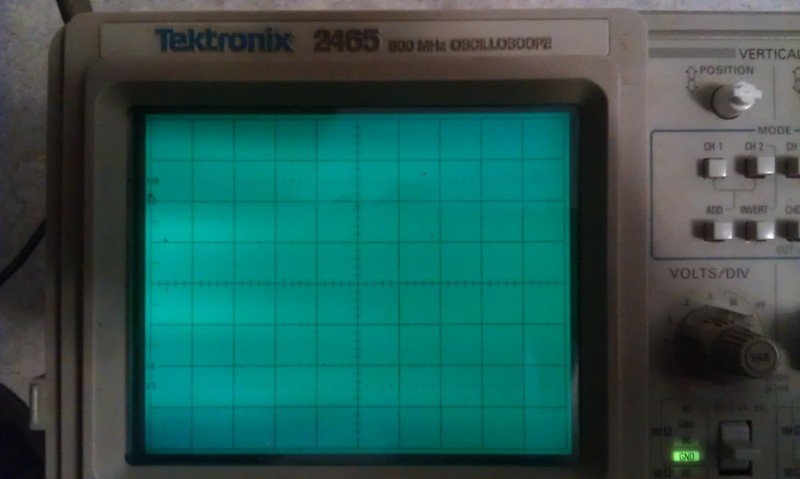

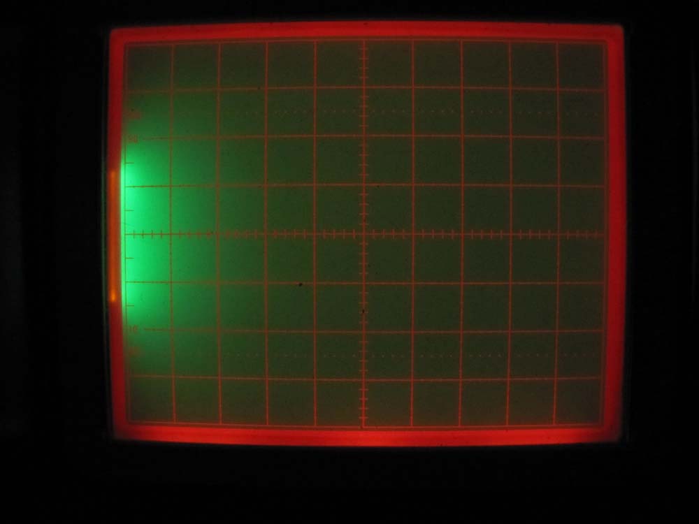

Hallo, Dank schon mal für Eure Antworten, Ich wollte gerade versuchen, ein paar Fotos zu machen. Leider zeigt sich jetzt (habe das Oszi aus dem Keller geholt, ist also kalt), dass auch das Drücken des "Beam Find" Knopfes keine vernünftige Fokussierung mehr bringt. Mehr als einen grünen Schirm kann ich also im Moment leider nicht Bieten :-( Da ich das Gerät schon offen hatte, kann ich nicht sagen, dass irgendwelche Bauteile (Elkos) komisch oder aufgebläht ausgesehen hätten. Da im Inneren hohe Spannungen anliegen, wie auch öfters auch auf den Platinen vermerkt, habe ich bisher von Messungen am "lebenden Objekt" abgesehen. Soweit erstmal, Martin

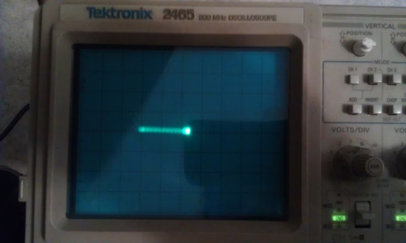

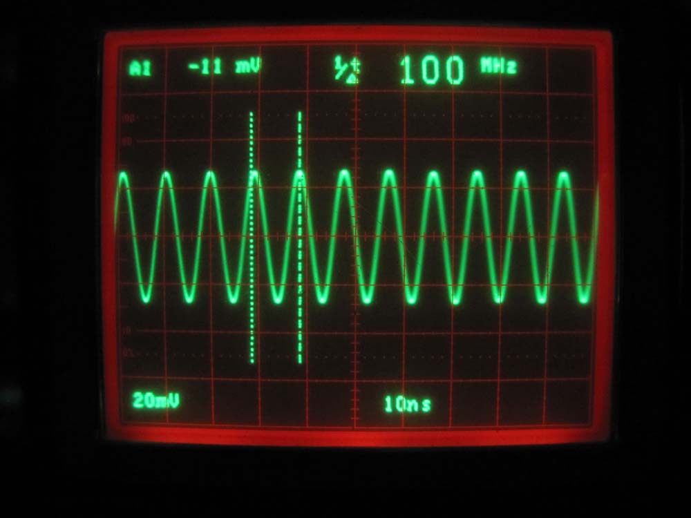

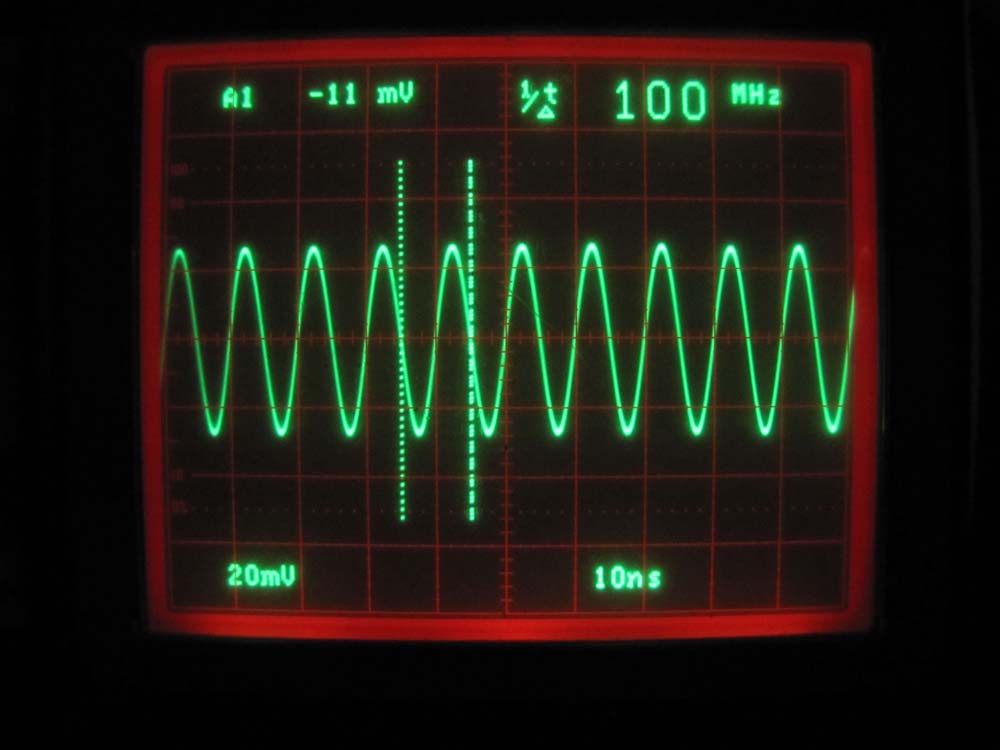

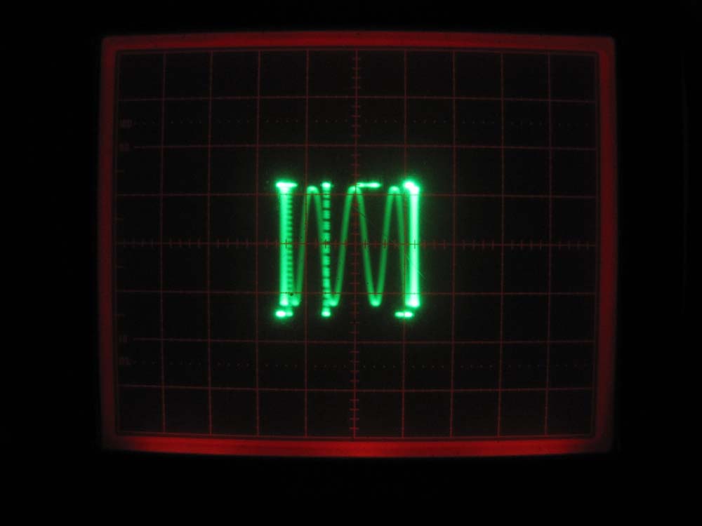

Hallo nochmal, anbei sieht man nun die Darstellung des Oszis bei nicht gedrücktem "Beam Find" Taster (IMAG0042) und gedrücktem "Beam Find" Taster (IMAG0041). Irgendwas passiert beim Drücken dieses Tasters, so dass der Strahl wieder fokussiert wird. Kann es dieser Taster selbst sein? Grüsse, Martin
Hab grad auf meinem mal nachgeschaut. Also, Hochspannung und Helligkeit scheinen bei deinem OK zu sein. Teste mal, ob und wie das Bild bei gedrücktem Beamfinder auf die Knöpfe zu horizontalen und vertikalen Verschieben reagiert. Beim Vertikalen (richtigen Kanal nehmen...) sollte sich der Strich von -1 Raster bis +1 Raster um die Mittellinie bewegen lassen. Beim Horizontalen wird lediglich der Lnke oder rechte Endpunkt heller oder dunkler. Bei dir scheint die ganze Linie ein bissel zu weit links zu stehen. Ich tippe also auf die Justage der Horizontal-Endstufe. W.S.
Hallo, Vertikal lässt sich der Strich bei gedrückter Beam Finder Taste von +2 nach -1.5 Div verschieben, Horizonatal von -2 bis +0,5 Div, wobei jeweils der linke oder rechte leuchtende Punkt heller wird bzw. einer von beiden komplett verschwindet. Ich frage mich jetzt nur, was ich (oder du) mit dieser Information anfangen kann. Martin

Hallo Bastler, ja, es gibt einen Astig Regler. Der beeinflusst auch die Fokussierung, aber leider nur wenn ich gleichzeitig den Beamfinder Knopf drücke, ansonsten siehts aus wie auf dem Bild oben. Ich komme leider erst am Wochenende dazu, die ganzen Sachen mal zu messen. Grüsse, Martin
Als Arbeitshapothesewürde ich mal davon ausgehen, daß die Plattenspannungen der horizontalen Ablenkung nicht stimmen und daher die Defokussierung herrührt. Der Beamfinder legt ja nur einen Widerstand drüber und schaltet die Helligkeit hoch, das hat wenig zu sagen. Schlechter Fokus kann auch durch andere als die Geometrie- und Fokuselektroden erzeugt werden.

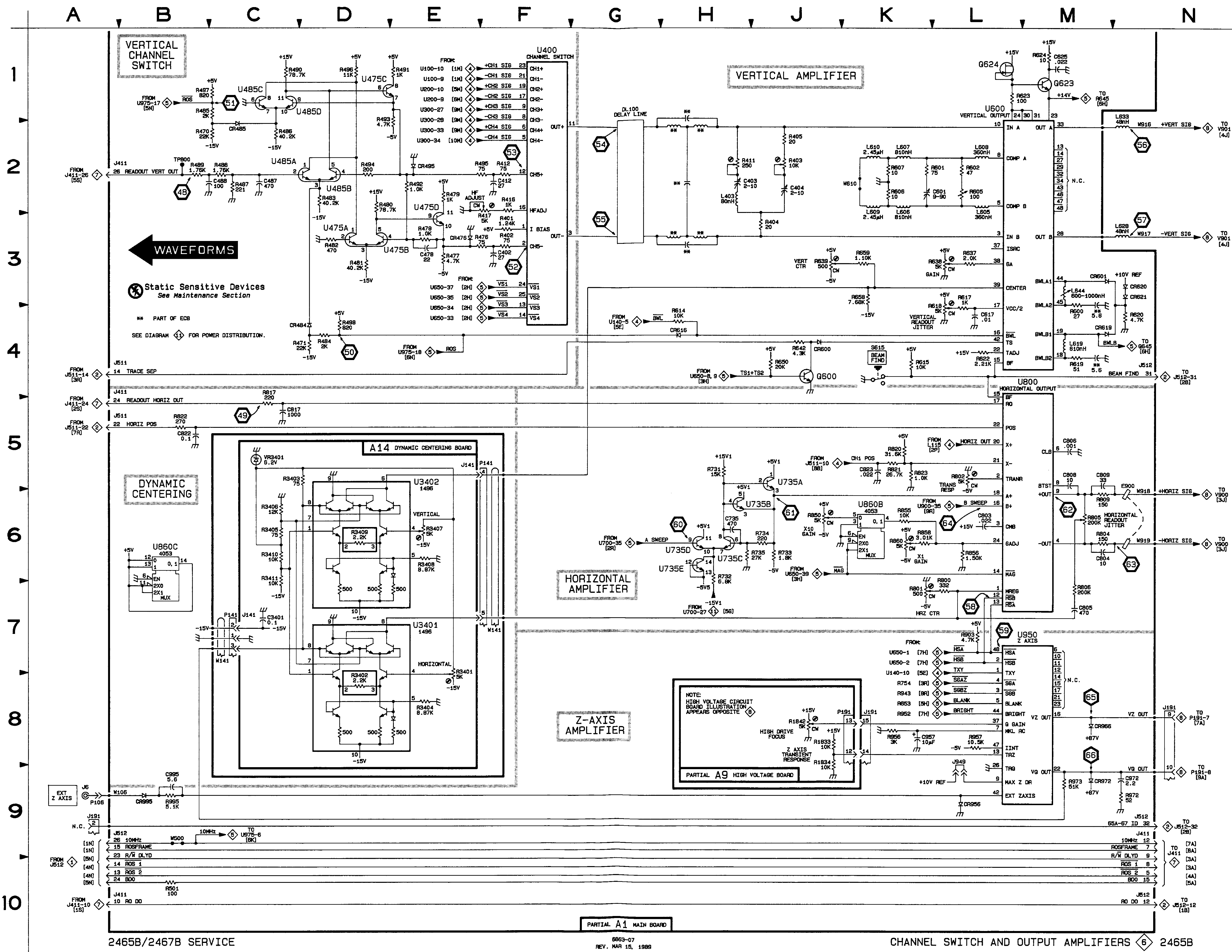

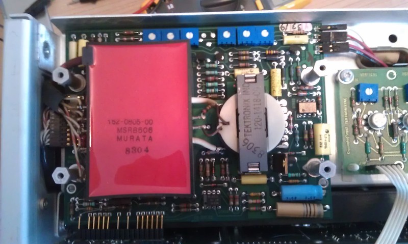

Hallo, danke für die bisherigen Tips. Leider komme ich trotzdem nicht so recht weiter. Ich habe mal den Hochspannungsteil geöffnet und einige Widerstände gemessen. Die meisten lagen unter dem im Servicemanual angegebenen Wert. Ich denke für eingelötet gemessen ist das besser als zu groß. Anbei noch ein Bild mit gedrücktem Beamfinder, Readout und aktivierten delta_t Cursors. So sieht das ja recht vernünftig aus, nur ohne Beamfinder ists nix. Das einzige vorkommen des Beamfinder finde ich im Schaltplan übrigens bei "Channel switch and output amplifiers", der geht quasi direkt in den U600 und U800. Grüsse, Martin

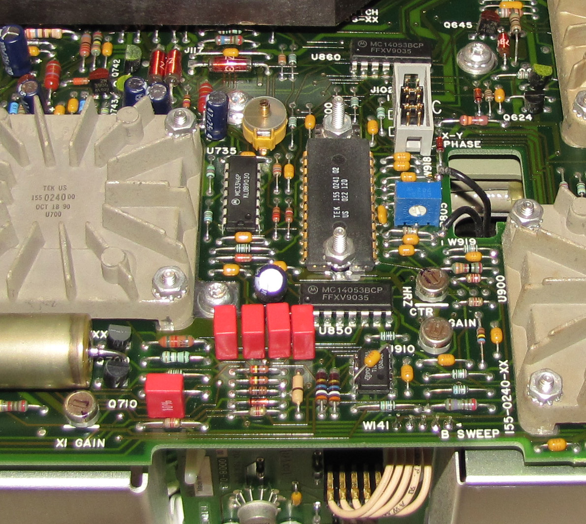

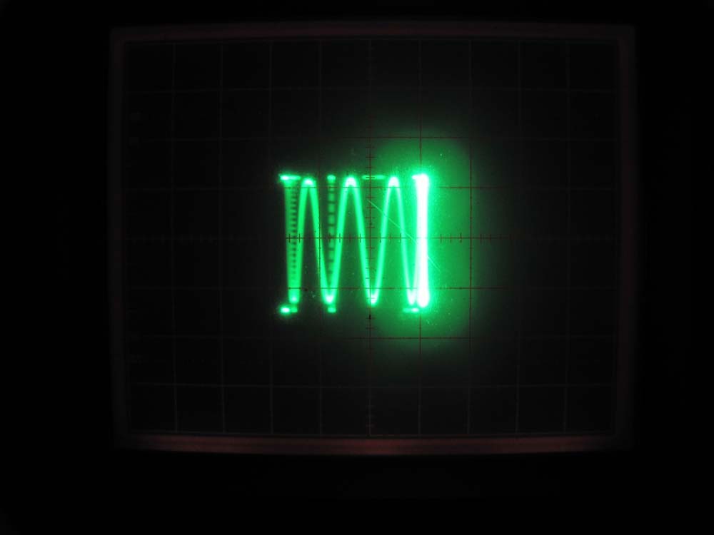

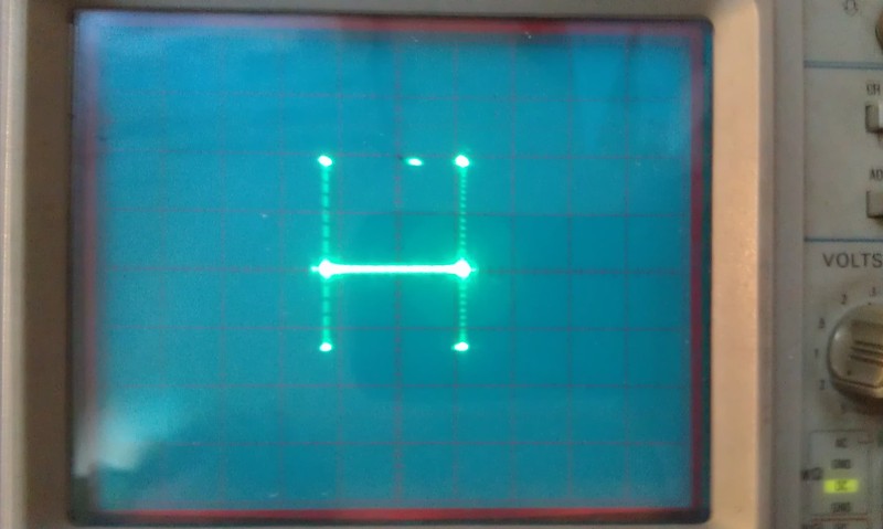

Das klingt mir stark nach dem gleichen Problem wie bei meinem Tek2445B - vermutlich ein U800 (Tek 155-0241-02) Defekt. Nach dem Einschalten ist bei mir zunächst alles OK. Nach ca. 30-60min beginnt die X Ablenkung/Skalierung sich zu verstellen und klappt dann kurz darauf ganz ganz nach links weg. Mit X10 Magnifier sieht man noch etwas, Beam Find scheint genauso wie bei dir noch in Ordnung zu sein. Bis vor einiger Zeit ging das Problem nach einer weiteren Stunde wieder ganz von allein weg und man konnte danach ohne Probleme weiter arbeiten, jetzt bleibt das Problem bestehen. Erst nach ausschalten und ein paar Stunden warten kann man wieder für eine 1/2 Stunde Arbeiten => Thermisches Problem. Der X Signallauf ist bis zum Eingang U800 OK, am Ausgang (=X-Ablenkung Röhre) hab ich noch nicht messen können um damit den U800 als Problem festzunageln, aber alles deutet darauf hin. Im Netzt ist bei der Tek2445/Tek2465 Serie der U800 als Übeltäter wohl bekannt. Durch einen Fabrikationsfehler soll sich unter Temperaturbelastung das Chip Die ablösen. Der IC wird nicht mehr hergestellt, Ersatz gibts nur noch durch Kanibalismus. Ich hab schon ein paar SPICE Simulationen gemacht, da ich auf die verrückte Idee gekommen bin, den U800 diskret mit ein paar schnellen OpAmps nachzubauen. Problem ist jedoch geeignete HV BJTs als Treiber für die X-Ablenkungsplatten mit genügend hohem fT zu finden (bisher hab ich nur 2SA1538/2SC3953 120V/400MHz gefunden) - mal sehen ob ich Zeit dazu hab.
Hallo Leidensgenosse, ich habe ja gehofft, dass ich hier kein U800 Problem habe, sondern etwas anderes. Habe auch schon viel darüber gelesen. Der Vorbesitzer des Oszis hat mir auch erzählt, dass es am Anfang ok war und erst nach einiger Zeit der Fehler auftrat. Seit ich es habe ist es aber von Anfang an so. Wenn du in der normalen Ansicht (ohne BF (=Beamfinder)) den Vert. Pos. Knopf des angezeigten Kanals drehst bewegt sich da was? Bei mir sieht es so aus als würde der Strahl abgelenkt, jedoch nur eine Reflexion von der linken Röhrenseitenwand dargestellt (ich muss mal ein Video machen). Wenn ich hier: http://www.ko4bb.com/Manuals/Tektronix/Tektronix_-_2465_Oscilloscope/Tektronix_2465_Service_and_Instruction_Manual_Oct84.pdf nach der "Display diagnostic procedure" auf Seite 09-48a vorgehe, komme ich zu "Refer to the Horizontal troubleshooting hints at left" auf Seite 9-48, wo ich gerade noch dahinter klemme. Edit: Die Darstellung mit gedrücktem BF ist bei mir immer gleich, egal wie lang das Ding schon läuft, also eher nicht thermisch. Edit2: Wir sollten uns auf ein Service Manual einigen, wenn wir Messungen vergleichen wollten. Welches benutzt du? Grüsse, Martin
>Service Manual ... Welches benutzt du? Ein Manual für mein 2445B hab ich nicht, ich orientiere mich an dem 2465B (siehe Anhang, das Manual habe ich von irgend einem der bekannten Archives). Soweit ich verstanden han ist das 2445B bautechnisch nur die bandbreitenbegrenzte Version des 2465B. > dass es am Anfang ok war und erst nach einiger Zeit der Fehler auftrat. > Seit ich es habe ist es aber von Anfang an so. Wenn das auf das Die Bonding Problem zurückzuführen ist, ist dieses Verhalten durchaus möglich. Mechanischer/thermischer Stress verschiebt zunächst die Transistorparameter und irgend wann fällt das Ding komplett aus. >Wenn du in der normalen Ansicht (ohne BF (=Beamfinder)) den Vert. Pos. >Knopf des angezeigten Kanals drehst bewegt sich da was Siehe IMG_1579 vs. IMG_1582 aber nach einiger Zeit wandert der letzte Rest ganz nach links aus dem Bild raus. Mit der X10 Mag Einstellung (IMG_1581 & IMG_1584) sieht man noch den letzten Zipfel des Signals wenn man X-Pos ganz nach rechts dreht. Die Doppelüberlagerung des Sinus entsteht dadurch dass am Ende schon der Strahlrücklauf beginnt aber noch nicht dunkel getastet ist. Die Spannungsdifferenz an Messpunkt 62 / 63 muss also bei mir katastrophal nach links weckgerutsch sein. BeamFind scheint das aber irgend wie wieder zurückziehen zu können, was mir nicht ganz klar ist wieso. > ... wenn wir Messungen vergleichen wollten Ich möchte solang bei meinem Oszi weningstens eine 1/2 Stunde noch läuft, erst alle Singnale & Timings rund um U800 aufzeichnen, in der Hoffnung das Ding als Hybrid nachbauen zu können. Bevor ich diese Aufzeichnungen nicht habe will ich das Ding nicht mehr viel einschalten und herumexperimentieren, da der IC jederzeit komplett ausfallen kann (muss mir noch 10:1 Vorteiler für meine FET Probes basteln). Weist du zufällig was der U800 derzeit auf dem Gebrauchtmarkt kostet? Ich habe auch gelesen dass es in Japan jemanden gibt der ab und zu kaputte U800 durch eine rebonding Prozedur wiederaufarbeitet, dies klappt aber nicht immer. Die Tage der 24x5 Serie sind also gezählt. Hab ich schon erwähnt dass ich DSOs hasse? Ich hab mir als Ersatz auf die Schnelle ein Tek TDS-510A (4Kanal, 500MHz AnalogBW) zugelegt. Aber damit Analogschaltungen zu entwickkeln ist einfach nur ein Krampf, von der Menübedienung ganz zu schweigen. Daher will ich undingt für den Haupteinsatz ein gutes Analog Oszi haben.
