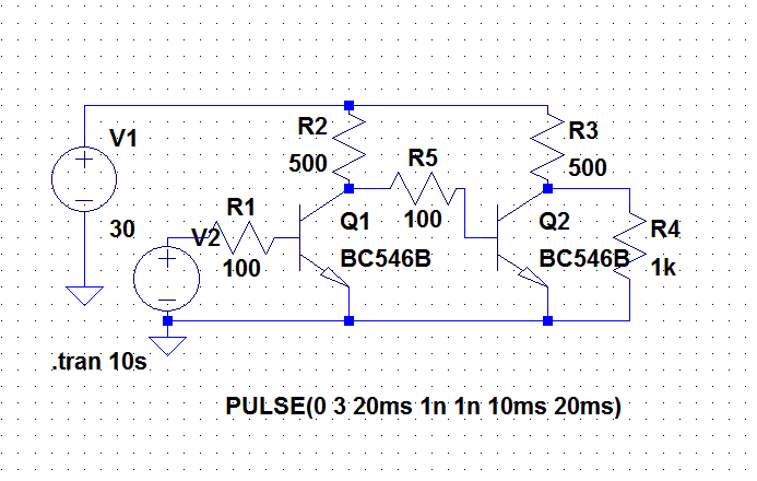

ich habe grad die schaltung probiert, hab aber ein Problem: ab 10v werden dann die Wiederstände R2 und R3 etrem heiß..woran könnte es dann liegen?
Einfach einen NE666 nehmen und statt einer Platte den Strom rückwärts laufen lassen? Sorry, konnte ich mir nicht verkneifen :) Deine Rs werden heiß, weil an denen entsprechend viel Leistung abfällt. Wie schon geschrieben wurde, bau dir einen Oszillator und schalte mit dem einen MOSFET, fertig.
