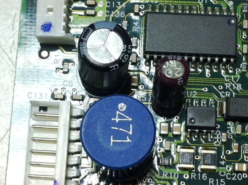

Hallo, kann mir einer sagen was für ein Bauteil das auf dem Bild ist, das große blaue. ICh denk das ist ein Kondensator mit 470pf, aber bin mir nicht sicher. Hintergrund: Das ist eine HP Formater Board (von der Scaneinheit) das Teil pfeift wie die sau und kein Messgerät gibt einen Wert aus (hab es ausgelötet) Ich hab versucht es mit einem Scheibenkondi / Elko in verschiedenen Werten zu ersetzen, hat aber nicht geklppt. Wenn mir einer sagen könnte was das genau für ein Bauteil ist, wäre ich sehr dankbar ;-) Gruß
Ziemlich sicher eine gekapselte Spule auf einem Ferrit-oder Eisenpulverkern. Einfach mit einem Widerstandsmesser zu testen (eine spezielle Fehlerart, Windungsschluss, ist so nicht feststellbar), der Widerstand des Bauteils muss gering sein.
Hi, ich hab mal gemessen: der Wiederstand ist unendlich (ich denk Kurzschluss)
sach ich ja....aber kann ich das ding einfach durch ne Ringkerndrossel oder ne andere Spule ersetzen? Ich denk das 471 bedeutet 470 µH oder? Also durch was kann ich das Teil ersetzen?
Du hast das Bauteil ausgelötet. Steht da nicht eine Beschriftung für den Einbau? Z.B. L1 oder so?
Ja da steht L1. Klar is die Frage ernst gemeint. (bin ja kein gelernter Elektroniker). Also mit was kann ich das Teil ersetzen?
PS: kann ich da einfach ne Ringkerndrossel von zb reichelt nehmen mit dem Wert? Danke schon mal.
Ja, das könntest Du tun. Aber warum? Wegen des Pfeifens? Bohre ein 1.5mm Loch in die Seite, und fülle mit ner Spritze dünnflüssigern Sekundenkleber rein ;) Das kann Dir mit der nächsten Spule genauso passieren. Nebenbei: Elkos/MLCCs/... pfeifen auch... Wird ein pupsnormaler Schaltregler sein, nimm 680u, das macht die Stromspitzen ein bißchen kleiner. Übrigens: Neben der Induktivität gibts noch 2-3 Dutzend weitere Parameter für eine Speicherdrossel ;) Reichelt hat da jetzt nicht so die Auswahl. Magnetisch geschlossene gibts allenfalls in SMD, und die sind auch nicht verklebt...
Hi, danke. Die Spule, denke ich, ist defekt deshalb möchte ich sie austauschen. Was meinst du mit "pupsnormaler Schaltregler" ich find nur SMD Varianten etc. Gruß
Probier mal diese: http://www.reichelt.de/Fest-Induktivitaeten-radial/L-07HCP-470-/index.html?ACTION=3&GROUPID=3180&ARTICLE=86406&SHOW=1&START=0&OFFSET=16& gk

1) Was hoch-Ohmiges ist kein Kurzschluss. Darum hat "gggg" geschrieben das es keiner ist. Du beantwortest jedoch mit "sach ich ja"!? Wenn Du was lernen möchtest, dann bitte auch die Hilfe annehmen. 2) Du hast keinen Durchgang an dem Bauteil gemessen. Trotzdem pfeift es. Wenn Du jetzt einfach irgendeine eine Spule kaufst die zu 100% einen Durchgang hat, wird das dein Pfeifen nicht verändern. Warum sollte man einfach irgendeine Spule hier einbauen wo bisher doch keiner genau weiß was es für ein Bauteil ist. Du machst Dir mit der Vorgehensweise nur noch etwas kaputt! Bzw. vielleicht ist auch schon jetzt alles defekt -> >Ich hab versucht es mit einem Scheibenkondi / Elko in verschiedenen >Werten zu ersetzen, hat aber nicht geklppt. Wenn Du was lernen möchtest, dann bitte mit einem Elektro-Baukasten anfangen der zumindest mal den ersten Einblick liefert. Soviel von mir...und weg
Schaltreglertechnik ist schon fast ein Fach für sich - zB kann eine Spule mit Kern die früher als vorgesehen sättigt zu sehr hohen Strömen führen und theoretisch das Gerät dadurch weiter beschädigen oder (wohl eher nicht im Falle eines so kleinen Systems) sogar zu einer Brandgefahr werden.
