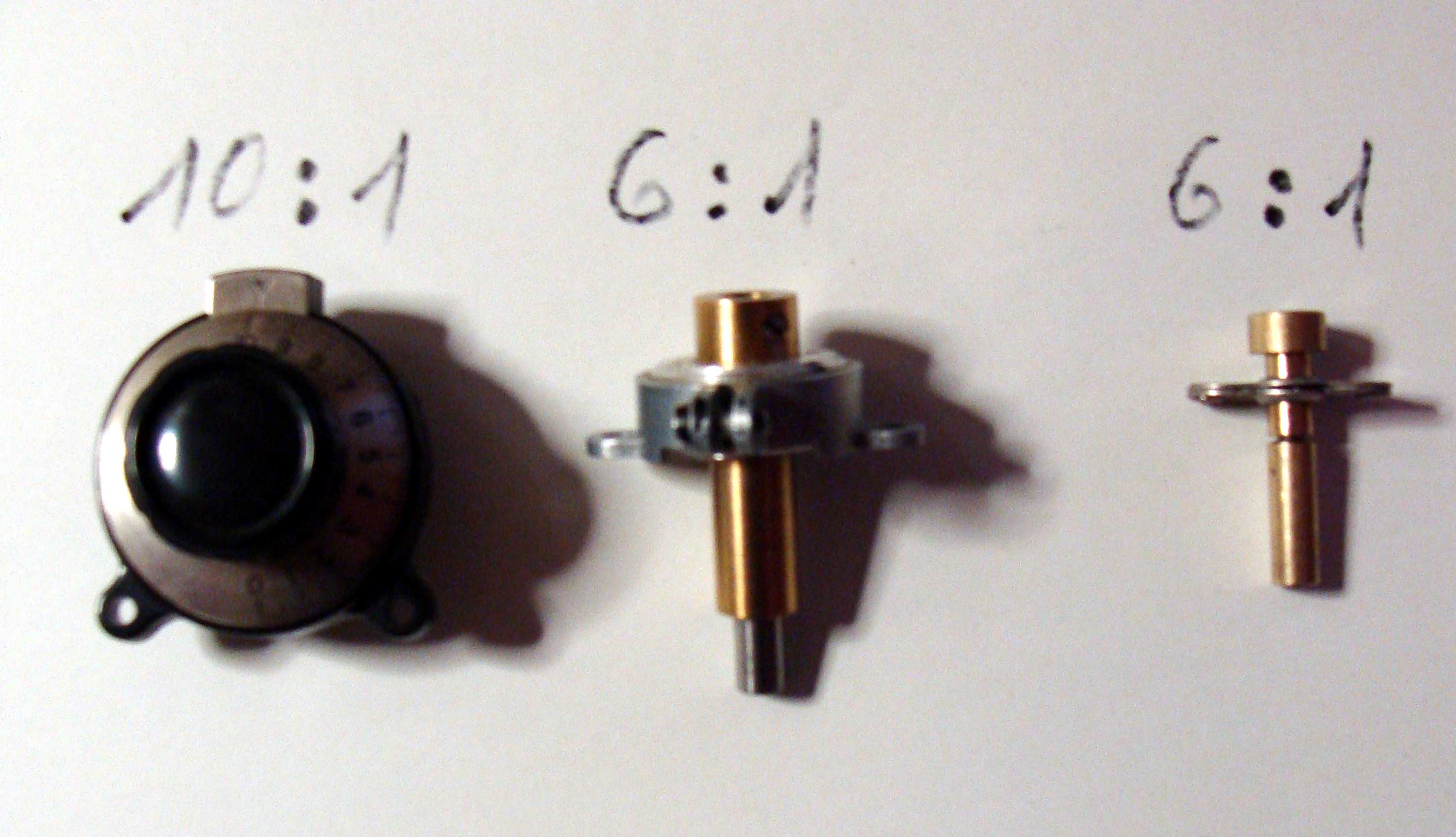

Ich habe eine ganz einfache Frage... Ich suche einen Drehko für meinen VFO 45MHz-55MHz. Gibt es ("UKW"-)Drehkos mit 2x oder 3x12pF - und jetzt kommt das Wichtigste - einer Untersetzung von mind. 6? Bisher habe ich nur welche mit 1,5 finden können.

@Jörg: Danke für den Tip "Feintrieb" dadurch habe ich über Umwege etwas bei ebay.co.uk gefunden. http://www.ebay.at/itm/miniature-10-1-drive-unit-part-number-5870-1-/290600488810?pt=UK_BOI_Electrical_Components_Supplies_ET&hash=item43a9238f6a
Habe bei mir noch drei Untersetzungen für Drehkos gefunden.Ich zeige sie mal damit man mal sehen kann welche Ausführungen es gibt.Das alte Zeug sehen die jüngeren eh selten...Das Bild habe ich ohne Blitz gemacht und ist nicht ganz so scharf ..;-)
....man sollte Namen für Bilder nicht zweimal vergeben...;-)Hier das richtige ...
