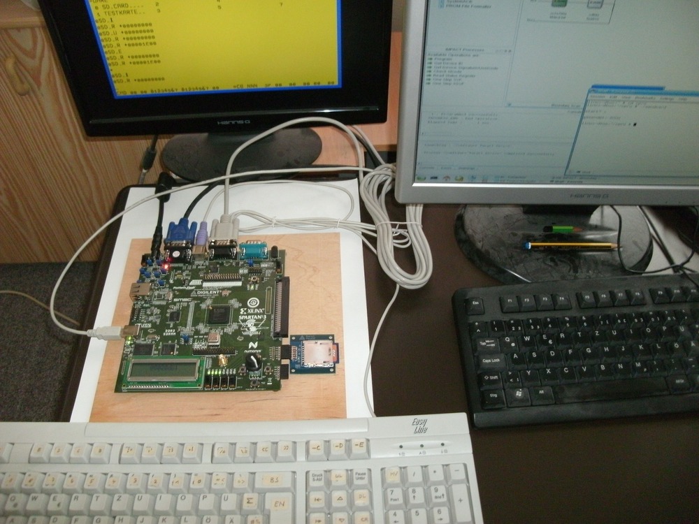

Hallo, habe eine Konfiguration für das Spartan-3A-
Starterkit ausgearbeitet. Es handelt sich um einen
8bit-Rechner mit CPU-Eigenentwicklung. Informationen
und Downloads sind zu finden auf meiner Website:
http://www.bomerenzprojekt.de
Die Konfiguration wurde getestet auf einem
Spartan-3A-Starterkit Revision-D-Board. Wenn ich
das Xilinx-Dokument UG334 richtig verstanden habe,
ist das Spartan-3AN-Starterkit dazu kompatibel.
Die Konfiguration macht keinen Gebrauch von den
Flash-Speichern auf dem Board. Es ist möglich, sie
ohne bleibende Veränderungen auf dem Board zu testen.
Die Konfiguration verwendet das DDR2-RAM mittels
eines vereinfachten Verfahrens, ohne den von Xilinx
bereitgestellten DDR2-RAM-Treiber MIG. Ob das Verfahren
stabil auf jedem Exemplar des Boards funktioniert, müsste
erst noch getestet werden. Bei positivem Ergebnis wäre das
Verfahren vielleicht auch für andere Nutzer interessant.

Habe die Konfiguration überarbeitet.
Es gibt nun ausser dem 640x480/60Hz-Videomodus auch
einen 1366x768(WXGA)-Modus. Die Auswahl erfolgt durch
einen Schiebeschalter auf dem Board.
Ausserdem ist es nun möglich, über RS232 eine vom Anwender
geschriebene 64KByte-Steckkartensoftware von einem PC ins
DDR2-RAM zu übertragen. Wer sich hauptsächlich für Software-
Entwicklung interessiert, kann nun Software testen ohne
Konfigurationsänderung. Datenaustausch mit PC über RS232.
von Josef G. (bome) Benutzerseite
Habe erneut die Konfiguration überarbeitet.
Die Größe der über RS232 übertragbaren Steckkarten-Software
habe ich auf 32KByte reduziert, damit es schneller geht.
Die 32KByte können nun im Parallel-Flash-Speicher gesichert
und daraus wiederhergestellt werden. Wenn man die Konfiguration
im Platform-Flash ablegt, eine sinnvolle 32KByte Kartensoftware
erstellt und diese im Parallel-Flash ablegt, hat man ein Gerät
mit Bildschirm und Tastatur, das über RS232 mit einem PC Daten
austauschen kann, aber auch ohne PC betrieben werden kann.

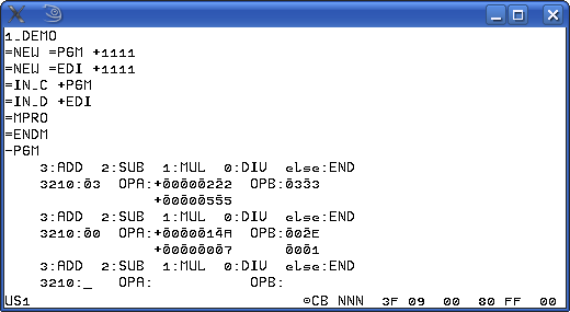

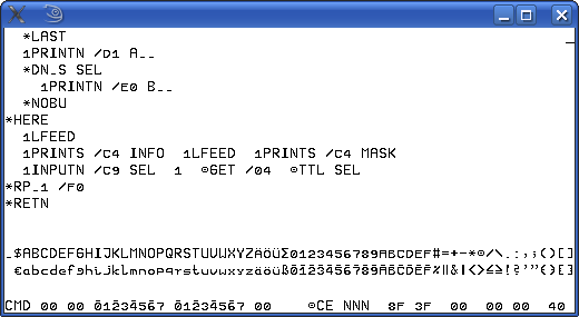

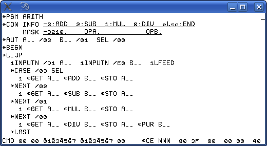

Einige Besonderheiten der Compilersprache des Systems
(Exakte Informationen sind zu finden auf der Seite SYS-doku)
Die Schleife mit Hineinsprung
Das Sprungziel liegt irgendwo im Schleifenkörper. Wenn es am
Anfang des Schleifenkörpers liegt, hat man eine reine do-while-
Schleife. Liegt es am Ende unmittelbar vor dem Repeat-Befehl,
hat man eine reine while-Schleife.
Der Variablentyp Databox
Damit lassen sich Arrays und Strukturen (Records) realisieren.
Einbindung von Steckkarten
Abgesehen von einigen einfachen Operationen wie Inkrementieren/
Dekrementieren beinhaltet die Sprache nur Strukturelemente. Die
Routinen werden von den Steckkarten geliefert. Anstelle von Aus-
drücken gibt es Folgen von Mikro-Operationen. Der Programmierer
muß arithmetische Ausdrücke selbst in solche Folgen umschreiben.
Dadurch hat er mehr Schreibarbeit, aber auch die vollständige
Kontrolle über den tatsächlich ausgeführten Code.
Vom Anwender selbst geschriebene Assembler-Routinen
Sie werden über eine wohldefinierte Schnittstelle eingebunden.
Variablenübergabe an Routinen und Unterprogramme
Es werden ausschließlich Zeiger übergeben.
Vaiable vom Typ lokal-fixed
Sie sind Teil des Programmcodes und können, wenn das Programm
nicht aktiv ist, aus der Kommandozeile bearbeitet werden.
Residente Variable
Sie sind im RAM ausserhalb von Programmen bleibend vorhanden.
Programme können sie acquirieren und dann wie gewöhnliche zum
Programm gehörende Variable verwenden.

Hier sind Screenshots zu einem Demonstrations-Programm.
run.png zeigt den Ablauf zum Compilieren und Betreiben des
Programms. part1.png und part2.png zeigen den Quelltext,
part2.png ausserdem den vollständigen Zeichensatz des Systems.
1.DEMO lädt den Quelltext in die Seite E des Text-RAM.
=NEW =PGM +1111  und  =NEW =EDI +1111  erzeugen die
Variablen PGM und EDI mit initialer Länge-1 = 1111 Bytes.
=IN.C +PGM  und  =IN.D +EDI  installieren
die Variablen in Stack C und Stack D.
=MPRO  und  =ENDM  compilieren das Programm.
-PGM  startet das Programm.
Man kann eine der 4 Grundrechenarten auswählen und gibt dann die
beiden Operanden ein. Beim Dividieren ist zu berücksichtigen,
dass  Divisor  =  zweiter Operand + 1  ist.
Der Quelltext zeigt die Nützlichkeit
der Struktur Schleife mit Hineinsprung.
Beim Zeichensatz sei auf den hexadezimalen Ziffernsatz hinge-
wiesen. Die Ziffern mit Überstrich sind dazu gedacht, längere
Ziffernfolgen zu strukturieren und besser lesbar zu machen.
Die Schrift ist grottenhässlich und nicht wirklich leicht lesbar.
Ist alles eine Frage der Gewöhnung.
Zur Schleife mit Hineinsprung
Sie besteht im obigen Listing aus  L.JP  HERE  und  RP.1 /F0.
1 oGET /04 oTTL SEL  testet, ob SEL > 3 ist. Das Resultat
wird auf den TF-Merker geschoben, das ist ein Byte im RAM.
RP.1 /F0  fragt 3 Bits des TF-Merker anhand der Wahrheits-
Tabelle /F0 ab (effektiv wird nur 1 Bit abgefragt), entfernt
das abgelgte Bit und führt einen bedingten Rückwärtssprung aus.
In C müsste man hier eine while-Schleife verwenden und den
Programmteil zwischen HERE und dem Rückwärtssprung in eine
function packen. Es ist offensichtlich, dass die Schleife mit
Hineinsprung den gleichen Zweck auf einfachere Weise erfüllt.

Habe die Konfiguration erweitert zur Anbindung einer SD-Karte
mittels eines PmodSD-Kartenhalters von Digilent.
Softwareseitig habe ich bisher nur die physikalischen Routinen
Initialisieren, Read, Write, Erase (mit Block-Adressierung)
erstellt, dazu eine provisorische Schnittstelle zur Kommando-
zeile zum Testen der Routinen. Die Anwendungsroutinen, welche
handeln mit Dateinamen und Directory, muß ich noch erstellen.
Näheres auf der Seite Hawa meiner Website.
Zur Förderung des Interesses und meiner Glaubwürdigkeit ...
Der PmodSD-Kartenhalter von Digilent und der ebenfalls
bei trenz erhältliche Micro-SD-Adapter von Trioflex
sind nicht Pin-kompatibel.
