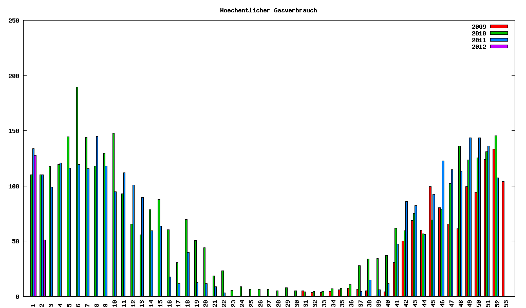

Richard Scheffenegger schrieb: > Hmm... Einen Versuch ist das sicher Wert - die Frage ist jedoch, wie der > Magnet ausgerichtet ist (N oder S nach oben) und welche Flussdichte der > zusammenbringt (hoffentlich reichen die Hall Sensoren die ab 7mT > ansprechen). Die Nord/Süd-Ausrichtung ist bei mir egal, der erkennt nur das Magnet wenn es direkt am Gehäuse vorbei gleitet, es ist der AN48820A (leider nicht mehr verfügbar), der erzeugt einen Impuls bei Nord- oder Süd-Ausrichtung. Schau dir den mal an: http://www.semicon.panasonic.co.jp/ds4/AN48820A_AEB_discon.pdf Anbei noch meine Messdaten. Grüße.

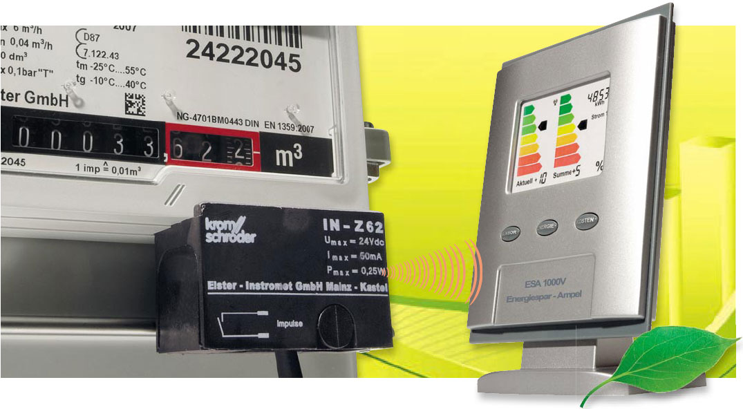

Richard Scheffenegger schrieb: > Hast du vieleicht auch ein Foto an welcher exakten Position dein Sensor > in der Ausnehmung des Gaszählers montiert ist? Also der HAL Zeigt nach oben und sitzt in dieser Aussparung unter dem Zählwerk, direkt unter der letzten Drehscheibe. Anbei ein Bild wie es in etwa aussieht. Hat dein Zähler so eine Aussparung? Michael H. schrieb: > ich meinte als unkomplizierte quelle fuer magnetfeldschalter mit > niedriger schaltschwelle. Okay, verstanden ;-). Grüße.
Ich hab das einmal letztes Wochenende bei meine G4 RF1 mit dem TLE4905L probiert - in die Aussparung über der vorletzten Rolle gegeben, "Rückseite" nach unten, und leicht nach links verrückt (ich bilde mir ein, irgendwo gelesen zu haben, das der Magnet nicht genau unter den Ziffern auf der Rolle montiert wäre, sondern links davon). Zumindest als ich es ausprobiert habe - Gasbrenner aufgedreht und laufen gelassen - hat der Sensor jeweils einen Impuls gegeben wenn die vorletzte Rolle von ~7 auf ~8 springt - was mit der Position des Magneten neben der Ziffer 6 konsistent wäre... Der Gaszähler hat den Magnet leider bei 0,1 m^3 montiert, und unter der Woche ist der Gasverbrauch dort nicht besonders hoch. Mal sehen, wie es wird, wenn ich wieder in dem Haus bin. Einen A1101 hab ich auch noch besorgt, der sollte noch ein bischen sensitiver sein, falls das mit dem TLE4905 nicht zuverlässig klappt. Danke für all die Hinweise!
