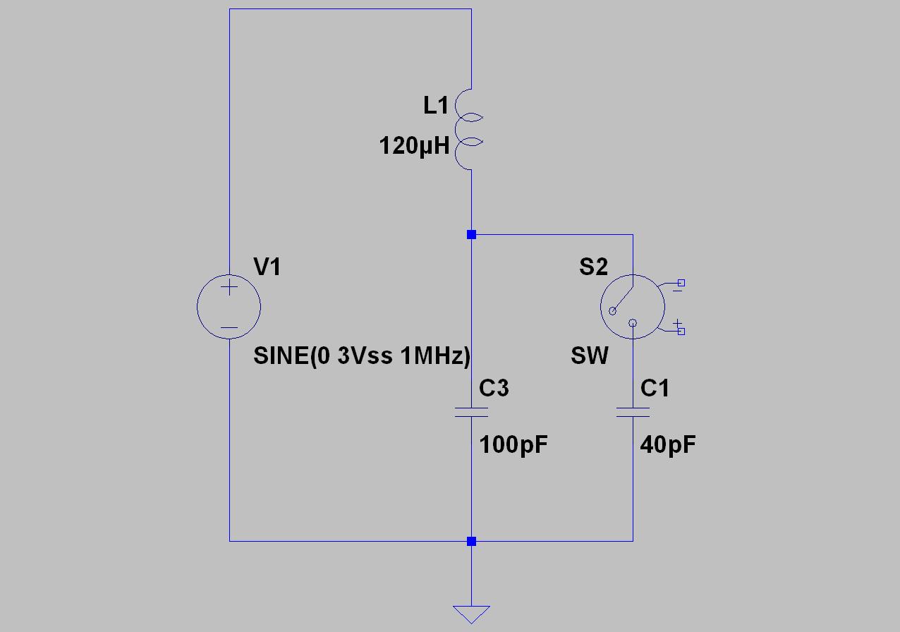

ich habe hier eine Oszillatorschaltung bei welcher ein
Serienschwingkreis zum Einsatz kommt. Mein Problem ist, dass die
Resonanzfrequenz mit einem zweiten Kondensator umschaltbar sein soll.
Die beiden Kondensatoren sind einseitig miteinander verbunden, so dass
ich nur in der heißen Leitung schalten kann. Durch die
Resonanzüberhöhung habe ich ca. 60Vss über den Kondensatoren. Wie könnte
ich so etwas schalten? Relais geht zwar, ist aber nicht so die tolle
Lösung. Hat mir da vielleicht jemand einen Vorschlag?
An anders gearteten Lösungen bin ich natürlich dran, die hier zur
Diskussion gestellte Lösung hat aber im Bereich der Mechanik
unschlagbare Vorteile weshalb es ganz gut wäre, wenn ich in der heißen
Leitung schalten könnte.

Theretisch ein Transistor, am einfachsten schaltet der den 40pF nach
Masse, es kann ein kleiner NPN/NJEFT oder MOSFET sein, aber man muß
darauf achten, daß die Spannung auch deutlich unter 0V geht, also ohne
Body Diode.
Nur leider ist ein Transistor nicht ohne eigene Kapazität, wenn er
ausgeschaltet ist hast du also eine Reihenschaltung der 40pF mit
weiteren sagen wir 20pF. Es wäre sinnvoll, Transistoren mit möglichst
niedriger Kapazität zu finden, also nicht gerade die dicken Dinger die
10A schalten können.
Ähnliche Probléme hast du, wenn du Analogschalter nimmst oder
Schaltdioden.
Variabel kann man das mit einer Kapazitätsdiode machen, die mit immer
höherer Gleichspannung in Sperrrichutng vorgespannt wird.
von Transi (Gast)
Hallo MaWin,
die beiden Kondensatoren sind leider komplexe mechanische Gebilde ich
nicht in der Masse schalten kann (das wäre zu schön), da sie eben durch
die Mechanik miteinander verbunden sind. Genau darin liegt der
mechanische Vorteil, so dass der Konstrukteur dem Elektroniker lapidar
sagt: So schwer kann es ja wohl nicht sein einen Kontakt (elektronisch)
zu schalten.
Transi

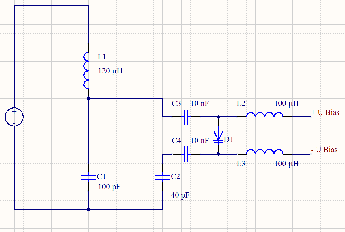

von John H. (karabka)
Ich würde eine PIN-Diode nehmen. Da Du in der "heißen" Leitung schalten
musst, muss die PIN-Diode noch kapazititv vom Rest getrennt werden, da
Du dir sonst Gleichspannung ins System holst.
LG,
John

Danke für die Antworten, die Lösung mit der Pin Diode gefällt mir.
Von NXP scheint es ja einige Typen zu geben. BAP1321, BAP51 usw.
Ja, die 60Vss sind die Spannung aus der Simulation, real sind es 30Vss.
