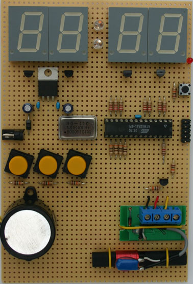

Hallo, ich muss (für die Schule) eine Digital-Uhr mit 7Segment-Anzeigen bauen, die vierundzwanzig Stunden und am besten noch datum anzeigen, das datum ist aber nicht so wichtig. Nun habe ich auf dieser Webseite einen Funkwecker gefunden, der exakt meiner Vorstellung entspricht. Allerdings konnte ich nur das ganze programmieren, aber ich kenne die Bauteile nicht, da ich noch nie so etwas gebaut habe. Könnte mir jemand vielleicht die Bauteile nennen? Das wäre super nett. Liebe Grüße, Digitaluhr
>Nun habe ich auf dieser Webseite einen >Funkwecker gefunden.... Ja, auf welcher Webseite denn? Ich verstehe die Frage nicht, denn auf dem Foto sieht man doch die Bauelemente. Grübel MfG Paul
Ja das ist ja mein Problem : man sieht die Bauelemente, aber ich weiß nicht wie sie heißen, deswegen kann ich sie nicht bestellen. Hier: http://www.mikrocontroller.net/articles/DCF77-Funkwecker_mit_AVR Danke schonmal für deine Hilfe.
Na, ja. Aber in dem Artikel sind doch Schaltbilder gezeigt und dort steht bei jedem Bauteil dabei, welchen Wert (zb 10k bei Widerständen) bzw welcher Prozessor (bim IC) bzw Transistor das ist. Das grüne links unten im Bild ist offenbar das DCF Modul samt Antenne. Die gelben Dinger sind Taster und die 7-Segmentanzeigen erkennst du auch so (das sind laut Schaltbild welche mit gemeinsamer Anode) Mit dem Schaltbild musst du dich sowieso auseinandersetzen, denn es zeigt dir, wie die Bauteile dann miteinander verbunden werden sollen. Das einzige, was im SChaltbild nicht gezeigt ist (nach dem was ich jetzt so auf die Schnelle gesehen habe) ist das Netzteil: Das ist der Käfer links oberhalb der Mitte mit der silbrig glänzenden Fahne am schwarzen Gehäuse. Dabei handelt es sich ziemlich sicher um einen 7805, zusammen mit 2 Stück 100nF Kondensatoren (die blauen Dinger) und einer Diode (das kleine runde Teil mit dem weißen Strich). Sieht nach einem Standardaufbau aus, so wie er auch hier AVR-Tutorial: Equipment: Spannungsversorgung benutzt wird.
Okay, so weit hab ich das verstanden. Und was ist das große runde Ding unten links?
Digitaluhr schrieb: > Okay, so weit hab ich das verstanden. Und was ist das große runde Ding > unten links? Na, ja. Was fehlt denn noch zu einem Wecker? Irgendwomit muss ein Wecker wohl auch Krach machen, damit er als Wecker fungiert. Das ist ein Summer.

Und das silbrige in der Mitte ist der Quarz (wobei das schon fast nach einem Quarzoszillator aussieht).
Digitaluhr schrieb: > Wären das dann solche > (http://www.conrad.de/ce/de/product/401897/WIDERSTAND-DRAHT-5-W-10R/SHOP_AREA_17442&promotionareaSearchDetail=005) > Widerstände? 5W sind viel zu viel. 1/4 Watt reicht dicke! Und du musst natürlich den richtigen Bauteilwert bestellen. Also zb 10kOhm 1/4Watt (wobei 1/4 Watt default ist, wenn nichts angegeben ist). 10kOhm ist der Widerstandswert, die Wattangabe ist nur dann interessant, wenn du exzessiv Strom durch die Dinger jagst. Was hier aber nicht vorkommt.
Das große Ding unten links, schätze ich mal, ist ein Piepser, der noch den Klebepunkt auf der Öffnung hat. Dieses Pickerl verhindert z.B. das Eindringen von Lötdämpfen in der Piepser.
Sockel für den µC nicht vergessen! Und auch nicht die Stiftleiste zum Anschluss des ISP Programmers. Du hast doch einen Programmer? Oder nicht?
also diese widerstände (http://www.conrad.de/ce/de/product/400335/WIDERSTAND-KOHLE-01-W-5-4K7-BF-0204/SHOP_AREA_17443&promotionareaSearchDetail=005) ? was ist dieses kleine quadrat oben rechts mit dem runden schwarzen Teil drinnen?

Digitaluhr schrieb: > also diese widerstände > (http://www.conrad.de/ce/de/product/400335/WIDERSTA...) Die haben 0,1W. Kann OK sein, aber man hat dir bereits mitgeteilt, dass 1/4W Standard ist. > was ist dieses kleine quadrat oben rechts mit dem runden schwarzen Teil > drinnen? Ein Taster. Wie bspw.: http://www.conrad.de/ce/de/product/701749/TASTSCHALTER-FSM2JH/0216610&ref=list
Eijeijei... Das wird nicht einfach, wenn Du noch nie zuvor eine Schaltung aufgebaut hast. Drucke Dir den Schaltplan aus und ziehe dann auf dem Papier jede Verbin- dung, die Du gelötet hast sofort mit dem Kugelschreiber nach. Damit gehst Du sicher, daß Du nichts vergisst oder falsch verdrahtest. Baue zuerst nur die Spannungsversorgung auf, miß, ob die korrekte Spannung erzeugt wird. Nicht alles auf einmal machen, immer Stück für Stück. MfG Paul
Digitaluhr schrieb: > Und nein ich hab kein Programmer, vielleicht bekomme ich einen von der > Schule Was hältst du denn davon, zumindest den µC-Part als fertigen 'Baustein' zu kaufen. Von mir aus auch als Bausatz. Möglichst einen, bei dem auch schon ein Programmer integriert ist. Ich fürchte nämlich, so wird das nichts.
