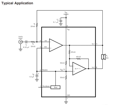

Hallo Forum Ich habe mir den LM4861 angeschaut und im Datenblatt gesehen, dass Pin 2 und 3 durch einen internen Spannungsteiler auf Vdd/2 eingestellt wird. Nun habe ich aber im Ruhezustand an Pin 4 eine Spannung von 0V, d.h. der Verstärker sieht eine Differenz von Vdd/2 und verstärkt dementsprechend. Nun zu meiner Frage: Ist es möglich, Pin 2 und 3 auf GND zu schalten? Dadurch hätte ich im Ruhezustand eine Eingangsdifferenz von 0V. Danke für jede Erklärung. Martin
Martin B. schrieb: > Nun habe ich aber im Ruhezustand an Pin 4 eine Spannung von 0V, Dann hast du den Koppelkondensator weg gelassen.
Danke für den Beitrag. Nein, Ci und Ri sind vorhanden. Habe dennoch 0V an Pin 4.
Martin B. schrieb: > Danke für den Beitrag. > > Nein, Ci und Ri sind vorhanden. Habe dennoch 0V an Pin 4. Ah, der macht ja richtigen Shut-Down. Dann sind die Verstärker ja eh abgeschaltet. Wo soll also ein Problem sein?
Nun ja, mein Problem ist, dass der Verstärker nichts verstärkt, sondern nur ein leises Brummen von sich gibt ;-) Deshalb war das mein erster Gedanke, da die typische Anwendung anders aussieht.
Wenn die Schaltung richtig aufgebaut und der Verstärker aktiv ist (SHUTDOWN=GND), solltest du an Pin 4 Vdd/2 messen.

Yalu X. schrieb: > Wenn die Schaltung richtig aufgebaut und der Verstärker aktiv ist > (SHUTDOWN=GND), solltest du an Pin 4 Vdd/2 messen. Hallo Nun konnte ich weitertesten. Nachdem ich die Schaltung nochmals neu aufgebaut habe, ist es genau so wie beschrieben, d.h. Vdd/2 an Pin 4. Nun habe ich aber ein neues Problem. Der Lautsprecher brummt, sowohl im Ruhezustand als auch während dem Abspielen des Testsignals. Wo kann der Fehler liegen, bzw. wie kann ich das Brummen eindämmen? Die Schaltung ist wie im Datenblatt aufgebaut und dimensioniert. Danke für die Hilfe. Martin
Noch eine Ergänzung: Wenn ich den Lautsprecher direkt am Verstärker-Eingang anschliesse, dann höre ich zwar nur ein sehr leises Testsignal, aber kein Brummen. Das Eingangssignal ist also "sauber".
>Noch eine Ergänzung: >Wenn ich den Lautsprecher direkt am Verstärker-Eingang anschliesse, dann >höre ich zwar nur ein sehr leises Testsignal, aber kein Brummen. Das >Eingangssignal ist also "sauber". Hallo, bin zufällig über den Artikel gestolpert. Ich würde mir mal an einem Oszilloskop die Versorgungsspannung ansehen, ob da schon ein Brummen drauf ist. Lautsprecher gegen Eingang bringt meines Erachtens nach wenig, um zu gucken, wo das Brummen herkommt. Eingangssignal würde ich ebenfalls mal mit Oszi angucken, vielleicht wenn du ein konstantes Signal oder sauberen Sinus am Eingang auflegst. Gruß Buster
